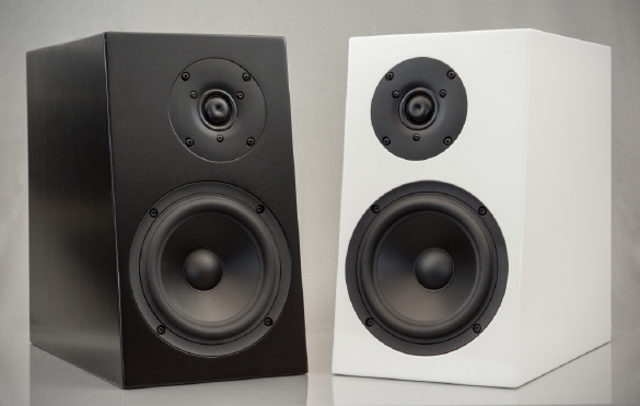

Hos Audiocompagniet har en ny 2-vejs standerhøjtaler af egen konstruktion set dagens lys
Blue Trumpet Model One er konstrueret af Torben Larsen, der tidligere været involveret i højtaler udvikling og produktion hos Primare Systems, og gennem en årrække været tilknyttet Bow Technologies som udvikler og produktionsansvarlig. Det lydmæssige ideal været, at skabe en velafbalanceret standerhøjtaler, der trods sin størrelse er i stand til at skabe et stort og på samme tid organisk lydbillede. Denne målsætning indebærer, at alle elementer, der har betydning for den opnåelige lydkvalitet, er blevet vurderet nøje med henblik på at skabe det lydmæssigt bedste resultat.
Kabinettet er konstrueret med indvendigt afstivning, for at opnå stor stivhed og kontrol med kabinetsresonanser. Den skråtstillede front medvirker til at sikre korrekt fase mellem bas/mellemtoneenheden og diskant enheden. Kabinettet er af basreflekstypen, og der har under de mange lyttetest været arbejdet med, at justere den helt perfekte balance mellem kabinetstørrelsen og længden af basrefleksporten for optimal impulsgengivelse.  Kabinettet er fremstillet hos et af Danmarks førende firmaer indenfor højtalerudvikling og produktion af højtalerkabinetter.
Valget af højtalerenhederne er sket på baggrund af lyttetest, hvor det udover at finde højtalerenheder der isoleret set lyder godt, samtidig passer godt sammen og på den måde udgør et godt match. Bas/mellemtoneenheden er 6", og motorsystemet har ventileret polstykke for reduceret kompression, avanceret lavtabs kantophæng der medvirker til forbedret transientgengivelse og kobberkappe på polstykket der reducerer induktion og forvrængning. Den mineralfyldte polypropylen membran har fin stivhed kombineret med god egendæmpning.
Diskanten er en 29 mm ringstråler, der ved sin særlige udformning med stabilisering af membranens centrum, forhindrer højfrekvensopbrydninger og reducerer forvrængning. Diskantens bagkammer er optimeret til at give diskanten lav resonansfrevens og holde refleksioner væk fra membranen. Den lave resonansfrekvens har indflydelse på at delefilteret kan holdes relativt enkelt med anvendelse af få komponenter af høj kvalitet.
Delefilteret er af typen 2. ordens Linkwitz Riley. Under udviklingen er der lagt stor vægt på højtalerens powerrespons, der har til hensigt at sikre fornuftig spredning. Højtalerens spredning har stor betydning for oplevelsen af korrekt klangbalance, evnen til at gengive optagelsens perspektiv og tale/sang/tekstopfattelse. I serie med basmellemtoneenheden er der anvendt en spole fra Jantzen Audio, med tyk tråd, for optimering af højtalerens impulsrespons og oplevelsen af en fast og detaljeret basgengivelse. Der er anvendt gode kvalitets kondensatorer fra Jantzen Audio af typen Superior Z-Cap. Kondensatorerne fra denne serie udmærker sig ved at have lav induktion. Modstandende er ligeledes fra Jantzen Audio og er kendetegnet ved lav induktion, lav temperaturkoefficient og ved, at kunne klare høj effektafsættelse.
Internt er der til bas/mellemtoneenheden benyttet et kraftigt kabel på 2 x 2,5 mm2, og til diskantenheden et tilsvarende kabel på 2 x 0,75 mm2. Terminalerne er kraftige og forgyldte, og accepterer de fleste former for tilslutning.
Blue Trumpet Model One fås halvmat hvid finish og tilsvarende sort lakeret.
