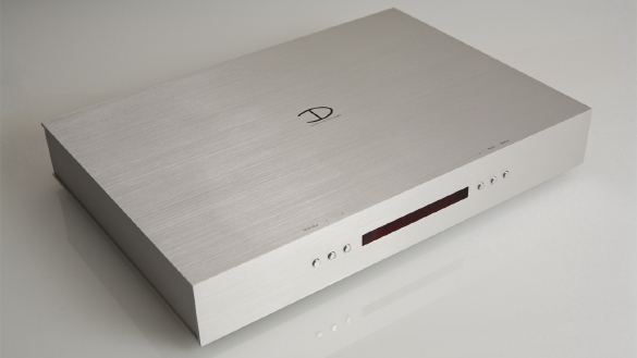

Densen har igennem tiden designet adskillige DACs. Den første Densen DAC blev designet i 1994 for en anden velrenommeret dansk high end producent som solgte denne Densen DAC under deres eget navn. Siden dengang har Densens design team været involveret i designet af DACs for flere andre firmaer. Nu kommer den første Densen DAC i fuld bredde under Densens eget navn, nemlig Densen DenDAC 50.
DenDAC 50 tilhører en sjælden race. For det meste, hvis ikke altid, har en DAC nu til dags en indbygget digital volumenkontrol. Det betyder, at når man lytter musik ved lave niveauer, så vil opløsningen blive lavere. DenDAC 50 har et analogt klasse A forforstærker trin i stedet  for, som er næsten magen til det, der er i Densen reference forforstærker B-275. De analoge kredsløb er baseret på Densens berømte 6 watt klasse A linie forstærker trin uden negativ modkobling (hverken global eller lokal), som her selvfølgelig er i en version med mindre end 6 watts udgangseffekt. Den er forsynet med en attenuator med relæer, der styres af en microprocessor og som har en opløsning på 200 steps.
I den digitale afdeling kan Densen byde på et par ret usædvanlige features. DenDAC 50 har en intern port, som gør det muligt at montere et lille printkort med digital indgang, hvis der senere skulle komme en ny standard for digital lydoverførsel, som ikke findes i dag på DenDAC 50. Desuden har DenDAC 50 en USB indgang, 2 coax indgange og 2 Toslink indgange. DAC-kredsen er en ny 24 bit type, som er placeret i en skærmet boks for at undgå digital indstråling til de analoge kredsløbstrin.
DenDAC 50 har også 3 analoge forforstærker indgange. Derfor kan analoge signalkilder som tunere, TV, båndoptagere etc tilsluttes til DenDAC 50. Tape udgangen kan også benyttes som en linie udgang til en hovedtelefon forstærker, hvis man ønsker det. DenDAC 50 har også selv 2 hovedtelefon udgange, et klassisk  Jack og et minijack, så man kan tilslutte alle typer hovedtelefoner direkte til DenDAC 50.
Naturligvis har DACen pre out udgange så man kan tilslutte effektforstærkere og andre forforstærkere. Der er en fixed udgang med fast niveau beregnet til forforstærkere, og en variabel udgang berenget til effekt forstærkere. Den variable udgang benytter naturligvis den analoge forforstærker med den microprocessor styrede attenuator.
DenDAC 50 benytter i udstrakt grad SMT-komponenter (surface mount technology), en teknologi der har været brugt i audio-industrien de sidste fem år, men som Densen udviklede med allerede i 1994. Men et godt design i audio  handler ikke kun om at bruge de rette komponenter, men også sammensætningen og fremstillingsprocessen er vigtige for at opnå det højeste niveau af samlekvalitet, levetid og lydkvalitet.
Som sædvanlig for et Densen produkt er strømforsyningen omhyggeligt optimeret til kredsløbene. DenDAC50 indeholder 2 specialfremstillede ringkærne transformatorer, begge med intet mindre end 4 sekundære viklinger, så altså totalt 8 transformator udgange. De føder 5 ensretterbroer og 50.000 uF lagringskapacitans. Herefter er der så hele 18 individuelle spændingsregulatorer der føder de delikate kredsløb, så de hver især har perfekte arbejdsbetingelser uden at blive påvirket af de andre kredsløb.
Densens design team har fokuseret fuldstændig på at skabe en DAC der ikke kun sætter den nye standard i sin prisklasse, men som faktisk også spiller musik, og gør det muligt for lytteren virkelig at dykke ned i musikken. DenDAC50 bruger de bedste komponenter i hele konstruktionen, såsom specialfremstillede strømforsynings kondensatorer, Vishay metalfilm modstande, højkvalitets film-kondensatorer og guldbelagte RCA-stik der er monteret direkte i printkortet.
Lydmæssigt er DenDAC50 resultatet af Densen headhoncho Thomas Sillesens ønske om at lave en DAC der vil være målestokken for hvad der kan forventes fra DACs, ikke bare for DenDAC50s prisklasse, men også sammenlignet med langt dyrere apparater.
Som med alle Densen produkter er nøgleordet for DenDAC50: Life is too short for boring hi-fi.
Prisen er Kr. 34.995,- og DenDAC 50 fås i albino finish med sølv knapper, og i sort finish med sølv eller guld knapper.
