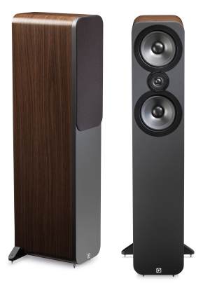

Now-in-stereo og hifistore.dk præsenterer den nye 3000 Series fra Q Acoustics
3000 Serien placerer sig prismæssigt mellem 2000 serien og Concept serien. Og med 3000 serien har den Engelske producent sat alt ind på at gentage succesen fra de foregående modeller. De tekniske interesserede kan glæde sig over mange innovative løsninger.
Der er udviklet en helt ny diskant til 3000 serien. Domen består af Polyester med en speciel coatning og svingspolen er ferrofluid-kølet. Størrelsen på domen er reduceret fra de normale 25mm til 21mm, men der er tilføjet en ring uden om domen som tilsammen giver den diameter på 25mm. Diskanten er konstrueret således at domen spiller optil 18000Hz og ”ringen” spiller op til 22000Hz. Herved opnås en fremragende spredning og en god opløsning, uden de opbrydninger der eller kan give problemer på domediskanter, i de øverste frekvenser. Der er udviklet et nyt dobbeltmagnet system, der sikrer mere luft omkring svingspolen og inde i domen. Ved præcist at måle lufttrykket i de forskellige hulrum i diskanten, er det lykkedes at minimere uønskede luftstrømme.
De nyudviklede bas/mellemtone enheder bruger en membran af med en mix af papir og aramid fibre, også kendt som Kevlar. Det sikrer en let men samtidig meget stiv membran. Herved opnås en meget lav forvrængning og forbedret opløsning af lyden.
Alle de passive modeller i 3000 serien benytter et delefilter af 4. ordens Linkwits-Butterworth typen. Udviklings teamet fra Q Acoustics har valgt denne løsning, for at få mindst mulig fasefejl ved delefrekvenserne. Der er over alt brugt komponenter af høj kvalitet, til gavn for lydkvaliteten.
Kabinetterne til 3000 serien er udført i kraftigt MFD plade med top forplade i dobbelt tykkelse. Basrefleks porten er placeret på bagsiden og der medfølger spikes til 3070 og 35050. Frontstoffet holdes fast af usynlige magneter, så forpladen fremstår ren og stilfuld når frontstoffet er afmonteret. Alle modeller leveres i 5 forskellige finish: Graphite Black og American Walnut, og mod en merpris også i Højglans sort eller hvid, samt sort læder finish.
