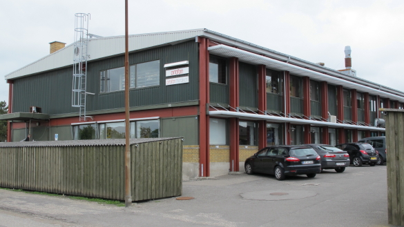

Ortofon holder til i Nakskov på Lolland, og jeg må ærligt sige, at det er en positiv oplevelse at nå frem til Ortofons adresse, efter det der bedst kan kaldes en køretur gennem udkants Danmark. Mange steder ligger bygninger øde hen. Men vel fremme ved Ortofon blev jeg mødt af en meget diskret industribygning, som bestemt ikke syner af at tilhøre en af verdens førende producenter af pickup’er. Men det passer meget godt med ånden i firmaet, for trods succes og lanceringer af nye high end pickup’er, som hele tiden rykker standarderne, så er ånden hos medarbejderne også meget afslappet. Succesen er bestemt ikke steget dem til hovedet, og der er en respekt for og stolthed over de produkter, de laver.

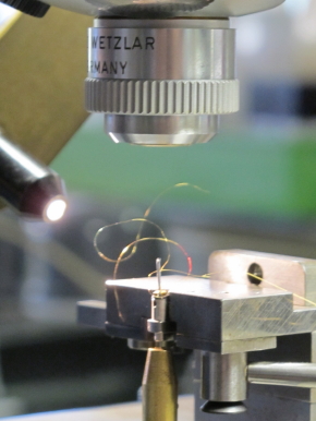

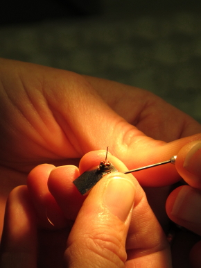

I MC afdelingen foregår al montering pr. håndkraft, lige fra montering af nål på nålerør til vikling af spolerne på deres ankre. Og det er altså fra den mindste model og op til MC Anna! Alt foregår som sagt i hånden, og jeg ville lyve, hvis jeg ikke skrev at jeg er ret imponeret over den behændighed delene bliver behandlet med. Det her er vaskeægte håndværk, som man ser det hos de finere producenter af mekaniske armbåndsure! Jeg fik mulighed for selv at mærke vægten af de tynde tråde til spolerne, og det er lidt forkert at sige "vægten", for disse tråde er simpelthen så tynde og lette, at man slet ikke mærker dem, når de ligger hen over ens fingerspidser. Og det er de selvsamme tråde, som vikles manuelt på hvert anker til MC pickup'erne... pr. håndkraft!
Jeg fik under rundvisningen mulighed for at se montering af MC Anna, og det foregår på én gang med en fart og præcision, som slet ikke er til at forstå. Og da jeg spurgte til, om det ikke gav en vis ærefrygt at sidde med så dyre stumper mellem fingerspidserne, var svaret: ”At, det vænner man sig til”. Det betyder også, at der ikke skeles til, om det er en dyr eller billig MC, der bliver samlet, for al produktion foregår med samme omhu. Da jeg var forbi MC afdelingen, lå der cirka 20 MC Anna på stribe, som var på vej igennem forskellige trin i monteringen. Ret imponerende, når man tænker på, at det er en pickup til 45.000,-!
