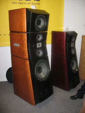

Dag 2, gik turen til hovedkvarteret i Saint-Etienne, ca. én times kørsel fra Lyon. Dagen startede med en præsentation af den nye Utopia 3 serie, som byder på mange nyskabelser, og efter præsentationen sad vi næsten alle og tænkte, at disse nyskabelser da var ren logik, og hvorfor ingen har tænkt på det før. Jeg kan desværre ikke komme nærmere ind på, hvad det specifik gik ud på, men en lille ”teaser” kan være, at den nye Grande Utopia 3 skal sluttes til 230V. Men mærk jer, der er ikke tale om en aktiv højtaler med indbygget forstærker! Den nye Utopia serie er stadig afhængig af en ekstern effektforstærker. Der vil senere komme en officiel pressemeddelelse fra Focal, ca. medio september, og vi vil selvfølgelig bringe denne hurtigst muligt.

Der er også fra den nye importørs side planer om, at få et sæt af den nye Grande Utopia hjem til lille Danmark. Så snart det sker, skal undertegnede straks komme med en udførlig rapport. Under besøget hos Focal fik vi mulighed for at høre den nye Grande Utopia 3, men det levede ikke 100 % op til de andre ultra high end oplevelser, undertegnede har haft. Retfærdigvis skal det nævnes, at Focal’s reference/test setup er valgt ud fra ønsket om en meget korrekt, men også analytisk klang, som kan præcisere de bitte små forskelle som skal hives frem, når vi er i dette prissegment. Flere havde oplevelsen af en meget dynamisk og kompetent højtaler, men desværre også en oplevelse af at højtalerne lige manglede at give slip på den sidste rest af musikken, så den kunne slippe helt fri. Dette kan sandsynligvis tilskrives det valgte reference setup. De nye Grande Utopia 3 får endnu en chance, når de er kommet til landet.
Starten på et Grande Utopia 3 til venstre, sammenlignet med næsten færdige Elektra 2 kabinetter til højre.
Lidt flere detaljer på Utopia 3.
