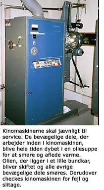

Ved siden af kinomaskinen står et stativ med tre store tallerken-formet plader ovenpå hinanden. Den store rulle af filmstrimmel ligger på den øverste af pladerne, der drejer i takt med at en lille motor trækker i filmstrimlen. Strimlen bliver ført over i kinomaskinen, der gennemlyser hvert billede enkeltvis. En blænde går for så lyset ikke kan passere igennem rammen. Nogle små hjul trækker billedet på plads i kinomaskinens billedramme. Blænden åbner så lyset fra pæren kan passere igennem billedet og op på lærredet. Blænden glider atter for, billedet forlader rammen og næste billede trækkes på plads. Princippet er meget lig det et lysbilledapparat gør. Her sker det bare med 24 billeder i sekundet, så billedskiftet opfattes af øjet som en jævn bevægelse.
Efter gennemlysningen i kinomaskinen bliver strimlen ført tilbage til den nederste tallerken, hvor den rulles sammen igen.  ”Dette system gør, at vi ikke behøver at spole filmen tilbage hver gang”, fortæller Alan, ”det er hårdt for filmrullen at blive spolet tilbage, lyd og billede bliver en lille smule ringere hver gang – især når det sker fem – seks gange i løbet af dagen i eksempelvis 5 uger. Når filmen skal vises igen, starter man så bare fra midten af rullen.
Systemet benyttes til alle kinomaskinerne hos Nordisk films biografer. Der er ikke er helt uden problemer.  Ofte er stativet placeret et stykke væk fra kinomaskinen. På grund af den sparsomme plads er der steder, i Palads, hvor de står på hver deres etage. Her gør man brug af nogle små plastikruller der transportere filmstrimlen hen til kinomaskinen, så den kan vises korrekt. Overalt kører filmstrimmelen op langs væggene, hen over loftet og på kryds og tværs. Det ser lidt hjemmestrikket ud, men det er faktisk et ret snedigt system. Udover at strimlen spares for unødigt slid, gør systemmet det muligt at vise den samme film i to sale samtidig. Efter filmen er blevet vist i den ene kinomaskine, føre rullerne strimlen hen til den næste, hvor den bliver gennemlyst og derefter rullet sammen igen.

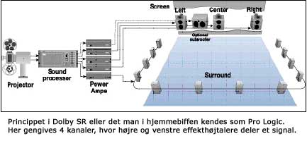

En biografs lydanlægget består af en række komponenter, der et led i en lang kæde.Kæde kan opdeles i en A- og B –kæde:
A-kæden består af: Tonehovedet – forforstærker – dekoder(Dolby SR, Dolby Digital, DTS) og volumeknappen, mens B-kæden består af; effektforstærkerene - kabler – højtalerne (og salen)

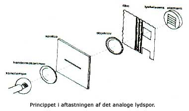

Det som aflæser lyden på selve filmstrimlen kaldes for et ”tonehoved”. Lyden læses ved hjælp af  nogle ”spor”, der er placeret på strimlen ved siden af billedet.
På strimlens kant bliver filmens lyd ”aftastet”, som det hedder i kinoteknisk fagsprog. Til aftastning af den analoge lyd bruges et magnetisk eller, mest almindeligt, et optisk princip.
En lampe belyser det optiske spor, der består af et hul med varierende bredde. Når strimlen kører forbi aflæser en lysfølsom celle, på modsatte side af strimlen, den forskellig mængde lys det optiske spor slipper igennem. Billedet vises på lærredet før at lyden aftastes. Så for at få billede og lyd til at passe sammen, aftastes lyden før det tilhørende billedet. Aftastningen skal forgå i en jævn bevægelse. Den rykvise bevægelse fra billedvisningen bliver jævnet ud af små bremseruller. Derefter bliver lyden sendt videre til en Dolby SR dekoder (Pro Logic), der finder ud af hvilke af højtalerne, signalet skal sendes til. Dolby SR er et analog lydsystem med 4 kanaler. Effekthøjtalerne deler et signal mellem sig.

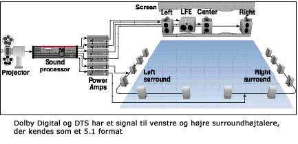

I biografen findes 4 digitale systemer. Dolby Digital, Dolby EX, DTS og Sony SDDS.
Dolby Digital og Sony SDDS bliver aftastet ved at det digitale lydspor bliver belyst med enten
 en halogenlampe eller en lille rød-lysdioder.
Der tages et videobillede af de små blokke der er imellem de små perforationer på lydsporet og lavet dem om til digital bit-stream. En lille scanner, i aftasteren, læser så de digitale blokke, der bliver til lyd i højtalerne.
Anderledes er det med DTS 5.1. Her bliver filmlyden leveret på en eller to separate cd – skiver. På filmstrimlen er lagt en tidskode, der aflæses, så lyd og billede  synkroniseres.
Den svage strøm, på ca. 0,5 – 1,5 V, som aftasningensdelen for ud af det optiske eller digitale spor, skal igennem en forforstærker. Forforstærkeren har til opgave at bringe strømmen på et tilpas niveau, hvor det kan bearbejdes af B-kæden og ikke er så følsomt overfor støj.
En forforstærker skal passe til det øvrige anlæg, så derfor stilles der bestemte krav. Forstærkeren skal den være en nulohmsforstærker, d.v.s at forstærkerens indgangsmodstand er nul ohm. Den svage strøm skal kunne passere ind i forstærkeren uden tab eller forvrængning.
Efter at strømmen nu er tranformeret op bliver den behandlet i en dekoder alt efter system.  Som i hjemmebiografen, har man som udgangspunkt i biografen, et format med 5 separate kanaler, samt et lavfrekvens signal til en subwoofer – altså format 5.1. Men i biografen har man både surroundhøjtalere der er placeret på side- og bagvæggen. Ved 5.1 format deles de derfor op på midten i en venstre og højre side.
Derudover understøtter de større biografsale Dolby EX og Sony SDDS systemmet. Dolby Digital EX dekoderen tilføjer en ekstra kanal til formatet. Højtalerne på bagvæggen for deres eget signal, så lydeffekterne kommer fra tre sider; Højre, venstre og bag. Formatet kendes, som 7.1, i hjemmebiografen hvor der benyttes to bag – surroundhøjtalere.
Et system der ikke kendes fra hjemmebiografen, er Sonys SDDS system (Sony Dynamic Digital Sound). Det digitale format med hele 8 kanaler, blev introduceret i 1994. På grund af den trange plads ved siden af billedet, ligger lydsporet på begge sider af strimlen. Det specielle ved dette system er at her tilføjes ikke ekstra kanaler til surroundkanalerne, men imellem front og centerhøjtaleren. Man har derfor fem højtalere bag lærredet der alle for deres eget signal. På trods af de store muligheder systemet giver lydmixeren, er det kun de store film, der leveres med det. Det er ved at forlade biograferne, da Sony ikke levere processerne til formatet længere.
Men hvad hvis filmen indeholder lydspor for både Dolby EX og SDDS?
Så afspiller man kan dem da bare samtidig. På den måde kan biografen gengive filmen lyd i 10 separate kanaler!
Lydanlægget finder selv ud af om det er Dolby Digital, DTS, Dolby EX eller/og SDDS der afspilles. Højtalerne kobles til og fra, så de for impuls fra den rigtige kanal.

Signalet bliver formidlet videre til effektforstærkerne, som levere den effekten der skal til for at drive de enkelte højtalere ude i salen. Det er ikke helt nemt at være effektforstærker i en biograf. De skal kunne levere tilstrækkelig effekt til at højtalerne kan gengive et tilpas lydtryk i salen. De skal kunne levere effekt nok til at højtalerne kan spille ”igennem” lærredet. De skal kunne levere effekt nok til at det dynamiske område overholdes. Da en effektforstærker er dyr, bliver der ofte gjort mange anstrengelser for at finde et passende kompromis.

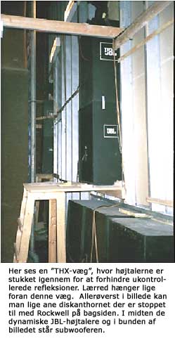

Det sidste stop vi gjorde i Palads var bag lærredet i sal.1. Det var lidt af en overlevelsestur for at komme derom. Først igennem en lille gang med et hul igennem gulvet, så op af en stige hvor der manglede et trin… hvad man dog ikke gøre for læserne.
Her omme bag lærredet var højtalerne stukket igennem en væg, som Alan kaldte for en
”THX – væg”. Samme type væg blev sat op i Imperial, i forbindelse med salens THX - godkendelsen. Væggen består af 2 lag krydfinérplader med lyddæmpende materiale imellem f.eks. Rockwool eller glasuld. Lydbølger spreder sig i alle retninger rundt om højtaleren. Jo lavere frekvens, jo mere spredes lydbølgerne. Væggen skal sørge for at alt lyden rettes imod salen, hvor den gøre gavn. Væggen skal forhindre lyden i at bevæge sig bag højtalerne. Gør den det, kan der opstå ukontrolleret refleksioner mellem lærredet og biografsalens ydervæg, hvilket giver forvræninget lydgengivelse og ringe taleforståelse.
Højtalerne er JBL, der blandt fagfolk, regnes for at fremstille et af verdens bedste lydanlæg til biografer. Selvom der benyttes mange andre mærker som QSE og Electrovoice, har JBL sat sig godt og grundigt på markedet af biografhøjtalere og anlæg.

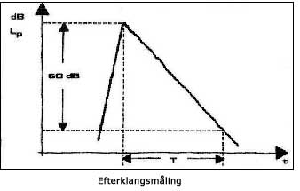

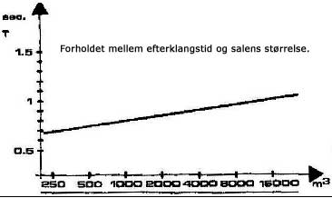

Efterklangstiden er vigtig akustisk størrelse for biografsalen. Det er den tid det tager for lydniveauet at falde 60 dB fra det øjeblik det bliver afgivet.
For et rum med lang efterklangstid – en fabrikshal eller en kirke – kan den være mellem 2-6 sek. I et rum med kort efterklangstid – et studie – vil ligge mellem 0,3 – 0,5 sek.
En film kan indholde scener med forskellig efterklang. Derfor er det vigtigt at en biografsal har en kort efterklangstid for at kunne gengive alle scener korrekt. En kort efterklangstid gør desuden talen mere forståelig. Den optimale efterklangstid er afhængig af biografens volumen målt i kubikmeter, samt af antallet af tilskuere i rummet.
Man kan få den tanke at det bare drejer sig om at få så kort efterklangstid som muligt. Men da lydstyrken bliver reduceret med kortere efterklangstid, får man problemer med tilstrækkelig lydstyrke på de bagerste rækker.
Derfor er de værdier der er fastsat er et kompromis, som bygger på de erfaringer der er gjort.
Endnu vanskeligere bliver det fordi, efterklangstiden er frekvensafhængig.
Bas er længere om at dø ud end diskant. Det drejer sig derfor ikke alene om at få efterklangstiden ned på det idealen, men også at gøre efterklangstiden uafhængig af frekvensen. Her bruger man forskellige absorberende materiale, som mineraluld, polstrede sæder og tykke tæpper.
I Palads og i de øvrige biografer, måles efterklangstiden i forbindelse med kontrol af anlægget en gang årligt i de større sale. Ellers måles der kun hvis salene bygges om. Til målingen bruges et testapperat der udsender ”lyserødt støj” og slukker. Her måles så den tiden lydniveauet er om at falde 60dB (A).

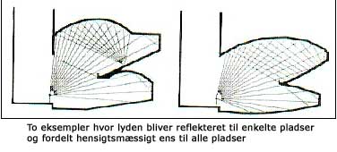

Rummets form er en anden faktor der har indflydelse på akustikken. Er rummet kasseformet kan der let opstå ekko mellem for- og bagvæg eller mellem sidevæggene. Ekko bliver hørbart, når længdeforskellen mellem de enkelte impulserne, der når frem til øret, er mere end 34 m. Derfor er det kun i de store biografer problemet opstår. Man forhindre det ved at give væggene en uregelmæssig form som f.eks. savtakprofil eller en stråtstillet væg, der kan sprede lyden ud.
Fokuserende flader kan også være uheldige. De forårsager at lyden samles ved bestemte siddepladser og medfører et forstærket lydniveau. Andre siddepladser derimod modtager kun få refleksioner. I større sale, hvor der er risiko for ekko, forsøger man at undgå problemet ved at udforme fladerne så lyden spredes mest muligt til alle pladser.
I de mindre sale, der ofte er kasseformet, vil  ekko fra bagvæggen genere tilskuerne foran i salen. Dette klares ofte ved at skråtstille bagvæggen eller benytte lydabsorberene materiale. Den skråtstillede bagvæg har yderliggere den fordel at lyden reflekteres til de bagerste pladser og hjælper til en øge lydstyrken.

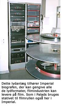

Vi sluttede rundturen af i den største af Nordisk Films biografer – Imperial. Selvom biografen syner moderne med sine flotte nye indgangsparti, har tiden stået stille i operatørrummet.
Her forgår stort set alt stadigvæk manuelt. Her står to store Phillips kinomaskiner er næsten  40 år gamle. ”De gengiver stadig et fint billede og fungere upåklageligt selvom de er så gamle”, siger Alan. Operatørrummet i Imperial er stort. Her er god plads i forhold til over i Palads. JBL- anlægget i Imperial, kan gengive alle de digitale lydformater.
Til det dybe arbejde har man to subwoofer på hver 120 kg stående bag lærredet, der ifølge Alan, kræver 4 mand for at flytte rundt på.
I et lille skab på bagvæggen hænger der objektiver med hver deres billedformat. Operatøren skal skifter objektiv, når billedet ændre format. Masker, lys og forhæng skal ligeledes betjenes af operatøren. Det kræver en del rutine, at betjene de mange manuelle procedure. For at det ikke skal ske fejl, er der ansat operatører til alene at betjene Imperial, der med sine 1102 siddepladser er Danmarks største biograf.
