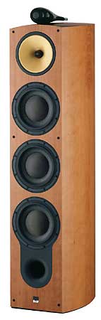

Et studie af den nye serie, redaktionens tur til introduktionen i Norge og redaktørens besøg af selveste Nautilus 800D, satte store forventninger, da 803D kom til test.
Opgraderingerne på denne nye Nautilus serie er ret omfattende i forhold til den ”gamle” Nautilus-serie. Specielt 803´eren er underlagt en forvandling, der er umulig at overse – faktisk står den som en ny, ekstra tilføjelse til Nautilus-serien, idet at højttaleren er vokset på alle leder og kanter.
Selve højttaleren er blevet markant højere end den almindelige 803. Kabinettet er blevet 10 cm højere i forhold til den ”billigere” model, og bredde samt dybde er også vokset en smule og så er vægten øget med 4 kilo. Hele kabinettet er samtidig en revurdering af Nautilus-kabinettet, og den interne opbygning er ændret på væsentlige punkter for at gøre kabinettet endnu mindre følsomt overfor vibrationer, og dødt er virkelig nøgleordet. Filosofien er nemlig at kvæle alle de unødvendige resonanser, og det er efterhånden en ting B&W mestrer, først med Matrix som har tjent som inspiration for mange hjemme-byggere, og dernæst med Nautilus.
Diskanten og den karakteristiske kantløse mellemtone-enhed er af samme slags som i Nautilus 800D, og da redaktøren har forklaret rigeligt omkring dem er det ingen grund til at komme nærmere ind på dem. Det eneste der måske burde nævnes, er at finishen på mellemtone-enhederne i testhøjttalerne var en kende groft lavet med lidt løse vævninger i kanten samt lidt løse tråde på overfladen hvis man så den på nært hold.
I forhold til den ”billigere” model 803S og den model der reelt afløses i form af Nautilus 803, benytter 803D nu tre bass-enheder, både for at give en bedre bass-respons og dynamisk formåen, men samtidig også for at kunne øge højttalerens belastbarhed. 803D er optimeret til at gå ned i 35 Hz +/- 3 dB on axis. De tre bass-enheder er alle af B&W´s egen avl med en vævet membran i Rohacell, der er et specielt materiale som udmærker sig ved at kunne klare både høj mekanisk belastning under selv meget høje temperaturer og samtidig kunne bevare stivheden. Materialet giver samtidig fordele ved hjælp af lav egenvægt som igen giver hurtigere enheder.
Kabinettet er i vanlig verdensklasse-finish med lækker kirsebær-finér, og med sine svungne linier indikerer det simpelthen ren sex.  Det er så flot og så lækkert lavet, at alle der ser det, ikke kan undgå at blive både overvældet og ikke mindst fornøjet over at det ganske enkelt er dansk håndværk når det er allerbedst.
På toppen finder vi selve huset der rummer mesterværket fra B&W, nemlig Diamond-diskanten. Huset er lavet i samme materialer som på den store 800D, og også her lufter den ud på bagsiden for at forhindre komprimering. Denne løsning rummer desværre et mindre tilbageskridt for B&W. Hvor diskant-husene på den gamle Matrix-serie var fikseret i et støbt beslag, er huset her limet på med en blød silikoneagtig masse. Ulempen ved dette er at husene desværre kan skubbes, og det ene sad da også en smule skævt, dvs. væk fra resten er enhedernes spilleretning. Med en smule uheld kan man sikkert få det til at slippe helt – nysgerrige folk kan jo finde ud af alt. Det må kunne gøres bedre, for den løsning er bare ikke holdbar.
På bagsiden finder man først den store bøsning der strækker sig gennem højttaleren og er medvirkende til at fiksere mellemtone-enheden. I bunden finder man et sæt meget lækre WBT-terminaler, der er standard på alle B&W Nautilus i dag. Terminalerne snupper alt uden problemer og er samtidig lette at komme til. Som standard er højttalerne desuden udstyret med et sæt lækre jumper-kabler til de folk der ikke benytter bi-wiring. Disse er lavet af samme kabel som den interne kabelføring, og monteret med spader i den ene ende og bananstik i den anden ende. Lækker detalje, der er suppleret med en pakke med både spikes og ikke mindst gummifødder til montering inder højttalerne. Desuden er der naturligvis en polérklud til diskanthuset og skumpropper til at dæmpe den frontvendte bass-reflex med den karakteristiske overflade som en golfbold i tilfælde af at den skulle blive for dominerende i rummet.
Højttalerne leveres som standard med frontstof, men også her er der tilsyneladende sket en glipper. Godt nok foretrækker de fleste at benytte deres højttalere uden frontstof, men derfor må det godt virke lidt lækkert at hive af eller montere. I B&W´s tilfælde er rammen lavet af plastik så blød at man næsten har foldet hele rammen sammen inden man får den hevet af. Ikke engang 500,00 kr´s højttalere fra Bilka har så lav en standard, og selvom det er en petitesse så er det altså for ringe til 60.000 skattetyngede kroner.
