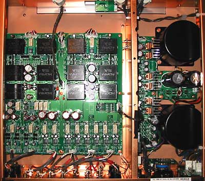

Kigger vi inden døre er det tydeligt at der ikke er sparet nogen steder. Samtlige komponenter er selekterede efter nøje lyttetests og opbygningen er lavet så flot at jeg ikke tror det kan gøres meget bedre. Glasfiber-print fyldt om med Marantz´ kendetegn – HDAM-modulet (High Definition Amplifier Module) hvor det i dette tilfælde er en speciel SA-version med opløsning op til 120.000 Hz. Dette forstærkersæt naturligvis er klar til den digitale fremtid med Super Audio CD som Marantz selv er en ivrig fortaler for. I SA7 er der ikke mindre end 12 af disse kredse og til dem er der tilføjet højkvalitets-relæer/kondensatorer og op-amps fra BurrBrown. Tilslutningerne til bagsiden er klaret med kabel i fornuftig kvalitet – ikke noget med stik direkte på printet her.
Til højre, isoleret i sit eget kammer, finder vi strømforsyningen som er opbygget med to indkapslede ringkerner og to High-grade ladelytter fra Elna på hver 4.700 uF/65 volt. Strømforsyningen er delt op til hver sit afsnit i forforstærkeren og den balancerede og ubalancerede del har desuden også hver sin del af strømforsyningen.
På udvalgte steder har man desuden placeret ferrit-kerner.
Kredsløbet til volumen-kontrollen er den del der har taget absolut længst tid at udvikle idet man har ønsket sig en kreds i det digitale domæne, men uden de ulemper der findes i langt de fleste typer med f.eks. tab af gain og problemer med støj i som følge af reguleringen. Det er i den grad en succes, og selv ved lavt niveau slipper alt igennem uden at komme til at lyde lukket som det ellers godt kan komme til på mange af konkurrenterne. Den kører i øvrigt meget lækkert.
På forsiden finder vi, sammen med volumeknappen, en indgangsvælger til at styre de 5 indgange med. Også denne kører meget lækkert. Derudover er der et display til aflæsning af niveauet og indstillingen af balancen, en såkaldt TRIM-funktion, mellem monoblokkene. Displayet er rødt med blåt baggrundslys – på et guldfarvet apparat burde det måske være gult i stedet, da blåt i dette tilfælde er lidt for ”poppet” at se på. På SA7 er der en balanceret indgang samt fire ubalancerede indgange, heriblandt en båndoptager ind/udgang. Ikke overvældende meget, men alligevel tilstrækkeligt til de flestes brug. Måske skulle Marantz dog alligevel have overvejet at lave en Home Theater-bypass på forforstærkeren til de folk der har dette set i et setup der også rummer en high-end hjemmebiograf.

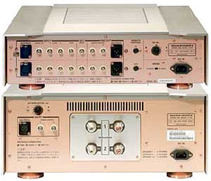

Indgangene sidder i øvrigt placeret med fin plads til selv meget tykke kabler. Stikkene er i meget lækker kvalitet, og det samme gælder de balancerede tilslutninger der er fra tyske Neutrik. Ved siden af indgangene finder vi et sæt balancerede udgange og ikke mindre end to sæt ubalancerede udgange, så alt i alt kan man køre med seks monoblokke på denne forforstærker – se, det ville være overkill. Der er desuden en trigger-udgang så man kan tænde effektforstærkeren sammen med forforstærkeren direkte på fjernbetjeningen. Fjernbetjeningen er i øvrigt en lækker alu-sag der ligger rigtigt godt i hånden. Knapperne måtte godt være lidt større, men det er absolut en bagatel.

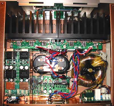

Monoblokkene er et helt andet kapitel, og så afgjort ligeså kompromisløse i opbygningen. De vejer 35,8 kg per styk, og er dermed rigtige ryg-ødelæggere.  De er fra starten konstrueret til at drive B&W Nautilus 800, og det må i den grad betyde at de kan klare tungere belastninger. Effekten er opgivet til 300 watt i 8 ohm og 600 watt i 4 ohm, så heller ikke her er der mangler.
Konstruktionsmæssigt er der heller ikke her sparet på noget som helst. Store, ja faktisk nogle af de største køleribber jeg endnu har set i en forstærker med en ribbetykkelse på 1,2 cm som strækker sig hele vejen på tværs af apparatet. På køleribberne er der monteret 12 topklasse Sanken-transistorer i kraftigste udgaver, også her kombineret med HDAM-SA moduler. Hertil hører der en massiv ringkerne på 800 Va af Toroidal-typen, suppleret med 2 store High-grade ladelytter på 22.000 uF/85 volt og yderligere 2 mindre typer på 6.800 uF/85 volt, ligeledes fra Elna. Måske ikke voldsomt, men alligevel rigeligt. Også i monoblokkene er chassiset lavet med tre lag kobberpleteret jern i 3 mm samt aluminium alle andre steder, heriblandt frontpladen på 40 mm.
På forsiden er der et vu-meter til aflæsning af effekten, men det er ikke den mest præcise af typen, idet de kører meget sløvt og først med et mindre delay viser udgangseffekten. Til prisen burde det absolut kunne gøres bedre. Konkurrenten Accuphase behersker f. eks dette til fulde i selv de mindste forstærkere.
Også her er baggrundsbelysningen blå. Desuden er der en knap, der designmæssigt overhovedet ikke matcher apparatets æstetiske skønhed, hvor man kan skifte om mellem balanceret og ubalanceret drift. Denne knap kunne ligeså godt være placeret på bagsiden, da man i praksis aldrig benytter den. Den er i øvrigt ikke opbygget med relæ, så der skal være slukket hvis man skal skifte om, da den ellers giver et knald i højttaleren ved omskiftning. Også her kunne man have tænkt sig lidt bedre om. Det er dog bagateller, der ikke ændrer ved indtrykket.
Til slut er det tilslutningerne som igen er XLR-stik fra Neutrik samt RCA-tilslutning af lækker kvalitet, samt ikke mindst højttaler-terminalerne som er fra tyske WBT. De er meget lækre og tager alt hvad man kan finde på at smide i dem. Der er to sæt til brug ved bi-wiring.
