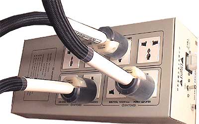

Mictor High End Cables

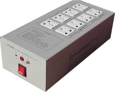

Med i opsætningen havde Mictor stillet en fjernøstligt netstøjfilter til rådighed, men jeg kan allerede nu afsløre, at det var filteret, som for alvor fik den store positive indflydelse på den endelige oplevelse af lyden.
Filteret er særdeles brugervenligt med en rimelig størrelse, som tillader dig at benytte helt op til 8 powerkabler. Hver udgang er markeret med hhv ”poweramp”, ”preamp” osv osv, så du har en fornuftig chance for at tilgodese både effekt og filtrering på de enkelte udgange. Selve strømterminalerne tager stik efter både amerikansk og engelsk standard, men ikke fastlandeuropæiske standarder som fx Shuko. Der er dog rigelige muligheder for at købe kabler i alle kvaliteter, som er udstryret med både engelske og amerikanske stik. Personligt finder jeg den engelske standard langt bedre end den amerikanske, som er spinkel og lettere utroværdig, set ud fra husmandsfornuft, mens den engelske standard skaber langt større kontakt og ikke er i risiko for at hoppe ud af stikket med den mindste ændring. Denne tests andet firma, Supra, er faktisk i stand til at levere kvalitetsstik efter engelsk standard.
Mictors 220 volt kabler er mildest talt uhåndterlige. Selv om længden kun er halvanden meter, er kablet særdeles tykt og stift. Det betyder, at hvis de skal krumme sig bag anlægget, har du hele tiden fornemmelsen af, at de enten knækker eller ødelægger terminalerne – mest det sidste, da kablerne er særdeles solide. For at kunne benytte det fjernøstlige filter, har Mictor forsynet kablerne med et amerikansk stik, som kan gå i filteret. Det mener jeg er et uheldigt valg. Kablets sværhedsgrad og det faktum, at kablet skal gå fra en lodret position i filteret op til en vandret i apparatet, tvinger stikket til at sidde skævt i filteret – næsten lige meget hvad du gør. Sammen med den i forvejen spinkle kontakt i det amerikanske stik, tabes meget af de teoretiske fordele alene på dårlig forbindelse, da stikket skal sidde 100 % lodret for bedste kontakt. Heldigvis har vi mange muligheder i vores testlab, så kablerne blev fikserede med strips og ”elefant” kabelholdere på de omkringliggende faste installationer, men det kompromitterer dog blæreeffekten af de tykke kabler betragteligt. Se nu at få stik efter den engelske standard, som sikrer en langt bedre kontakt og passer fint i Mictors netstøjfilter …. !
Der er dog andre gode grunde til at vælge Miktors egne kabler. Der er nemlig tale om såkaldt kryogenbehandlede ledere – dvs at den 4 mm2 store leder i  er frosset ned til tæt på det absolutte nulpunkt. Ifølge Miktor skulle det bidrage positivt til lyden. Mictor forklarer:
Mictor kabler ind- og udfryses i dyre computerstyrede maskiner, og bliver ikke lagt imellem et par tørisblokke, som visse konstruktører har forsøgt sig med. Vi fryser til minus 196 gr. C. Tøris er ca. minus 60 gr. C og har intet med kryogenbehandling at gøre.
Ved kryogenbehandlingen bliver molekylerne, som metallet er opbygget af, sat ca. 40% tættere, hvilket resulterer i en kortere passage gennem kablet af de elektriske impulser. Samtidig bliver kablets overflade, hvor størstedelen af signalet løber, betydelig mere glat og jævn, hvilket medvirker til at give blødhed i kablets lydkarakteristika.
Ved x1000 i mikroskop ses sølvkablets overflade før behandlingen som lignende månens overflade. Efter behandlingen ligner overfladen mere en ishocky bane! Man opnår altså at få et noget hurtigere og blødt lydende kabel, som stadig bevarer sølvets mange fordele i form af bedre diskantgengivelse, en tør, sprød og meget detaljeret mellemtone samt et kort tørt "hug" fra bassen. Dog skal der være tale om et rimeligt godt anlæg, før alle disse fordele træder frem.
Nå, det er sikkert meget godt alt sammen, men hvad får du egentlig for pengene med Mictors pakkeløsning.... ?? , Jo, du får dig en gevaldig overraskelse !!
Vi startede med at lade netfilteret arbejde alene uden Mictors egne netkabler, men med standardkabler med stik efter engelsk standard som direkte afløsning fra en standardkabling. Lad mig beskrive det meget simpelt: Selv om du har et anlæg til 300.000 ved du faktisk ikke, hvad der gemmer sig i det, før end du har prøvet dette ( eller andre lige så gode ) netstøjsfiltre. IUnder testen af Emille rørforstærkeren benyttedes vores standardforsyning, men efterfølgende fik vi lejlighed til at lytte til den med Mictors netfilter på. Overvejelserne om det lidt smallere lydbillede blev nu bragt til skamme, da lydbilledet antog en bredde tæt på referencen og roen i lydbilledet understregedes endnu tydeligere. Det er især en øget fornemmelse af, at musikken spilles på en mere ”sort” baggrund, der dominerer oplevelsen af dette filter. Der er ikke bare tale om en bagatelliseret detalje – det er endog særdeles tydeligt, så selv ikke hifi-trænede ører vil registrere forskellene.
Næste skridt blev at benytte filteret i vores referenceopstilling, i første omgang uden Mictors netkabler – i anden omgang med. Forsøget blev derefter udført på flere forskellige anlæg helt ned til et sæt bestående af Cambridge Azur 540C CD-spiller over en Cambridge Azur 540A forstærker tilsluttet to højttalere i skotøjsæskestørrelse – Dali Royal. Netstøjfilteret alene er en gave med bredere stereoperspektiv og sortere baggrund, men med Mictors kryogenbehandlede kabler er det også åbenlyst, at det får en betydning for detaljeringen af musikken. Igen er det ikke bare en ”jeg mener at tro at synes at kunne registrere…. ”, men en klokkeklar effekt til det absolut bedre, som ingen kan være i tvivl om. Der kommer en del mere ”hul igennem” eller sagt på en anden måde, så fjernes de sidste rester af myggenettet mellem højttalerne og dine ører. Også i det dybe område opleves bassen at få en nådesløs kontrollant, der som en anden slavepisker sidder og vogter over basenhedernes opførsel. I det anvendte lytterum er der et naturligt peak på 8 dB ved 39 Hz, som egentlig er ret lækkert, men her stod det klart, at selv resonanser som disse, der traditionelt blødgører basoplevelsen, sagtens kunne tegnes endnu skarpere. Et skift til TacT 2.2 forforstærkeren, som er trimmet til at udligne den omtalte og andre mindre resonanser satte lige de sidste porøse frekvenser på plads. Samtidig skiftede vi fra analog til digital overførsel fra CD til forforstærker og igen stod kombinationen af godt udstyr, godt rum og god strømforsyning lysende klart.
Også på den lille opstilling med Cambridge og Royal gik de samme oplevelser igen – dog med den modifikation, at indflydelsen på bassen var nedskaleret svarende til den beskedne bas i de små højttalere. Detaljeringen er der dog ingen tvivl om, og det er faktisk (igen) utroligt, hvad småt udstyr kan bringes til at yde med det rette udstyr foran. Dog skal det lige nævnes, at Cambridge-konstellationen til daglig kører på en almindelig, delt ikke-jordet fase.
Sidste øvelse efter disse opløftende oplevelser var at afdække, hvad Mictors 220 V kabler egentlig kan uden at blive benyttet gennem filteret. Vi fandt 3 stikdåser efter amerikansk standard og fik skruet dem sammen med den faste jordede forsyning, så kablerne kunne benyttes direkte. Jeg må med skam tilstå, at enten var jeg på dette tidspunkt blevet smådøv, eller også var den positive effekt af disse kabler yderst beskeden sammenlignet med vores standardforsyning. Måske kunne jeg forledes til at mene, at der var en anelse bedre opløsning, men det er bestemt ikke så evident eller entydigt, som oplevelserne med kombinationen af filter og kablerne.
En test med vores lille pen, der registrere udstråling fra kablerne viste, at Mictor kablerne er absolut helt tætte – de er yderst godt skærmede.
Konklusion, Mictor
Kombinationen af Mictors netstøjfilter og de kryogenbehandlede netkabler er der ingen grund til at betvivle. Alle fordelene står skåret ud i pap foran næsen på dig – og er du i tvivl i starten, så lad kombinationen spille en uge og sæt så en helt almindelig strømforsyning til anlægget….. Du bliver nemlig overraskende skuffet.
Vil du ikke investere i hele løsningen med det samme – så snup netfilteret og find nogle kvalitetskabler med stik efter engelsk standard. Vi afprøvede nogle færdige kabler fra Mercodan til ca 45 kr / stk, men vores testpen afslørende, at de er mindst lige så utætte som den danske statskasse.
Det allerbedste ved den samlede Mictor løsning er faktisk den latterlig lave pris set i forhold til den kvalitetsforbedring. Netstøjfilteret koster 1500,-, og hvert af Mictors kryogenbehandlede kabler koster en tusse. Med CD, forforstærker og effektforstærker for du en superkvalificeret strømforsyning for 4500,- , men husk at du bør benytte en jordet fase !

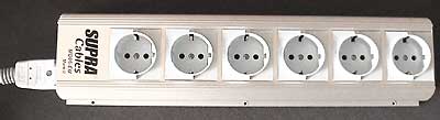

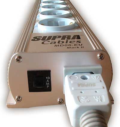

Supras bud på en jordet løsning består af en strømfordelerboks, Supra MD-06 EU, i aluminium, som kan tage 6 netkabler. Til denne løsning fik vi også medsendt et kabel til forsyning af skinnen samt tre netkabler beregnet til skinnen.
Både skinne og kabler er konstrueret mhp. den lavest mulige udstråling, og der var da heller ingen udslag på vores lille målepen, som dybest set er en AC-sensor.
Ud over en særdeles kraftig konstruktion er Supras skinne forsynet med et mildt transientfilter, der fungerer mod RF-støj, men det er ifølge Supra et såkaldt NIF-filter ( Non-Intrusive Filter ) som ikke lægger hindringer i vejen for lynhurtige strømtræk til musikkens transienter.
De medfølgende kabler hedder Supra LoRad 2.5 CS. Der er tale om skærmede kabler, som benytter en standard OFC leder, mens de svære stik er forsynet med 24 karat guld på kontaktfladerne.
Én af de største fordele ved Supars løsning er den umiddelbare kompatibilitet med den danske standard for stikkene og den noget mindre strømskinne i forhold til Mictors netstøjfilter, som til gengæld har separate kredsløb til alle udgange. I den forbindelse kunne det lige nævnes, at Supras LoRad 2.5 CS kabler rent faktisk kan leveres med stik efter engelsk standard… !
Anyway … De tre netkabler er fremstillet af et blødt og fleksibelt materiale, som sammen med de gode stik sikrer nem tilpasning bag anlægget og sikre forbindelse – ikke noget med strips og kæmpe kabelholdere her.
Et andet faktum, som tiltaler den analytiske hjernehalvdel er, at der ikke er benyttede én eneste form for teknologi, der kan minde om woodoo. I vanlig Supra stil er der udelukkende tale om sofistikeret produktudvikling baseret på supersund fornuft og kolde, klare videnskabelige målinger. Det afspejler sig ikke bare i produkterne, men også i den fornuftige prissætning på pakken. Skinnem koster 1200,-, mens hvert kabel i 1,5 meter med D-mærkede stik koster 600,- altså en samlet udgift på 3000 kroner til et setup med CD. Forforstærker og effektforstærker. Igen får du først det optimale ud af kablerne, hvis du har en jordet kvalitetsforsyning.
Supras filtrering er særdeles velvalgt. Igen oplever vi et øget sortniveau på baggrunden – altså musikken tegnes på en mere neutral eller i virkeligheden mere forvrængningsfri baggrund. Det opleves især godt på komplicerede lybilleder som Orffs Carmina Burana på DG, der faktisk er en spændende skive, selv om den er så udfordrende, at jeg ofte må tage en middagslur efter en halv time… Ca 5 – 7 minutter inde står der en trækbasun ude i periferien, som virkelig trykker den af med den halvforvrængede, jazzede intonation. På Supras forsyning sprang netop denne basun endnu bedre frem, og fra at være en lille couriosum i baggrunden, får du nu sit eget ”rum” at spille i. Det sammen gør sig gældende med resten af orkesteret, når man går fra musik-mode (jeg flyder ind i musikken og er helt ligeglad med rumdefinition og frekvenser mv) til analyse-mode ( hvad er den fysiske baggrund for det, jeg hører ). Den bedre baggrund at præsentere musikken på giver hvert enkelt instrument en anelse bedre definition, selv om Supras opsætning ikke udvider bredden på lydbilledet helt så meget som Mictors setup. Det er faktisk ret lækkert at genkende sit sædvanlige lydbillede og alligevel få øget definitionen på de enkelte elementer i orkesteret !
Supras sammensætning er i mindre grad i stand til at øge detaljeringen på de mikrodynamiske detaljer. Om det skyldes filter (skinne) eller kabler skal jeg ikke afgøre, men forøgelsen af detaljerne opleves ikke som helt så voldsom. At der er en forbedring vil du dog ikke være i tvivl om, og ind i mellem spørger jeg mig selv om, hvorvidt jeg bedre synes om den ene løsning i forhold til den anden. Selv om der er forskel, ligger den på bagatelgrænsen, hvor det mere er din aktuelle dagsform på lytning, der afgører resultatet end din egentlige evne til at differentiere de to setups og kvalificere dem i forhold til din egen præference. Eller sagt på mere almindelig dansk: Jeg ved sgu ikke rigtig, hvad der er fedest for mig !!
Supras løsning er mere i tråd med det, jeg kender, mens Mictors samlede løsning mere er en WOW-oplevelse. Så jeg må tilbage til min snusfornuft, som fortæller mig, at hvis en ændring i 220V forsyningen kan give en WOW-effekt, så kan det nok ikke skyldes, at forsyningen bliver FOR god....
