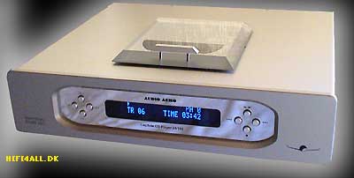

Capitole er A.A’s absolutte flagskib inden for CD-spillere. Det er et enormt apparat, som på fronten har et centermonteret display, der er lysende klart og giver gode informationer om afspilningen. Lyset i displayet kan naturligvis dæmpes fra remoten, der som det eneste i hele pakkeløsningen er af almindelig standardkvalitet. Omkring displayet er et spejlblankt område med 2 x 4 knapper til den daglige betjening. Selve løbeværket er topmonteret, og du kommer ned til løbeværket med tilhørende plade-puk ved manuelt at skyde plexiglaslåget bagud. Står maskinen i stand-by, tændes den. Fint.

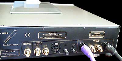

Bagsiden er rimelig godt udstyret. Inputdelen – for du kan nemlig tilslutte andre digitale kilder direkte til Capitole - består af en SP/DIF, en coaxial digital indgang, en balanceret AES/EBU, en AT&T og minsandten også en optisk Toslink indgang. Der er en coaxial digital udgang, som understøtter 24 bit, 96 KHz. Analogsiden består af to sæt linieudgange – et sæt balancerede og et med RCA-stik. Den samlede vægt er 15 kg.
Under maskinen sidder der tre specielle fødder, som Audio Aero kalder Black Diamond Racing Cones, der skal varetages en fornuftig kobling mellem maskine og underlag. Disse fødder findes i en Mk III udgave, som ifølge Audio Aero giver lidt varmere gengivelse, mens Mk IV skulle give et mere detaljeret lydbillede. Det må stå for A.A:’s egen regning, da jeg kun var udstyret med MK IV fødderne. De er muligvis glimrende, men bestemt ikke beregnet til at sikre mod udskridninger, hvis underlaget flyttes. Det er som at have afspilleren stående på ishockeybanen !!
