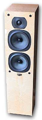

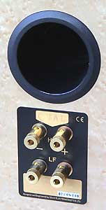

22L er først og fremmest en særdeles nydelig højttaler, der med sit delikate ydre og beskedne størrelse har en WAF meget tæt på 1,0. Kabinettet er fremstillet af 18 mm MDF og afsluttet med finer – i dette tilfælde Bird’s Eye Maple, som har fået intet mindre end 6 lakeringer, der giver overfladet en fantastisk lækker glans. 22L er en 2½-vejs konstruktion med en 25 mm dome i toppen, der er forsynet med neodymium magnet og køle / dæmpes af magnetisk olie. De to basenheder er begge 6,5” enheder med aluminiums svingspoler, hvoraf den nederste enhed er mekanisk dæmpet i det dybeste område og anbragt i et separat ventileret kabinet.. Membranerne er af kevlar og enhederne er forsynet med en fase-plug for øget stivhed i akseretningen og bedre spredning. Delefilteret er relativt simpelt og den interne kabelføring er foretaget med ganske hæderlige kabler. Den endelige finish er bare i top!
Efter behørig tilspilning må jeg med det samme afsløre, at disse højttalere er ualmindelig medrivende uanset hvilken musikstil, du vælger at fodre dem med. I starten virkede mellemtonen ( omkring 500 Hz vil jeg tro ) noget dominerende på kanten til en kronisk irriterende betoning, men efterhånden som enhederne blev spillet til, svandt dette fænomen gradvist ind og endte med at tage sin plads i oplevelsen som en tilføjelse af den gammelkendte engelske varme i lyden. Ud over dette lille charmerende trick forekommer den samlede lyd ualmindelig velafbalanceret og rimelig neutral. Det er tydeligt, at Steve har givet basgengivelsen enorm overvejelse. Der er god dybde og fremragende kontrol, så den væsentligste del af basområdet står særdeles velopløst og luftigt. Samme tendens gør sig gældende i resten af frekvensområdet, hvor diskanten er en sand perle med en fornem opløsning og sammenhæng til de to andre enheder. Resultatet af dette er et vidunderligt, homogent lydbillede, som krydres med højttalerens enorme lyst og evne til at spille så engagerende, at du bare tvinges til at skifte CD’ere konstant. Faktisk er det komplet ligegyldigt om du har sat musik på for at danse, nærlytte, som baggrundsmusik eller andet, så kvitterer 22L’erne med at hente  din opmærksomhed fra andre gøremål tilbage til musikken. For familier med lyst til at præsentere et nydeligt hjem fuldt af kvalitet på alle områder, vil 22L’erne kunne indtage en naturlig plads ved siden af designermøblerne, gobelinerne osv. – ikke bare i kraft af deres fremragende finish, men i lige så høj grad på det audiofile engagement. Det er bestemt ikke mange højttalere beskåret i denne prisklasse !
