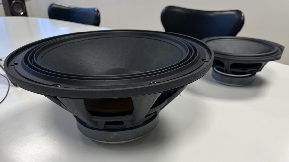

Men der er ligheder, for eksempel bas compound systemet man også finder i R6 serien. På Trapeze Ri er det dog på steroider med en 12” og 8” bas, hvor sidstnævnte sidder skjult inde i kabinettet. Selvsamme 8” plejer at udgøre den store enhed på R6. Fordelen ved compound - eller isobarisk bas er, at de to enheder kan nøjes med det halve kabinet volumen og levere samme ydelse – groft skitseret. 12” bassen er specielt udviklet til Trapeze RI, og der har været særlig fokus på det ydre ophæng, så energiafsættet i membranen ikke bremses af en traditionel ”tung” gummikant.

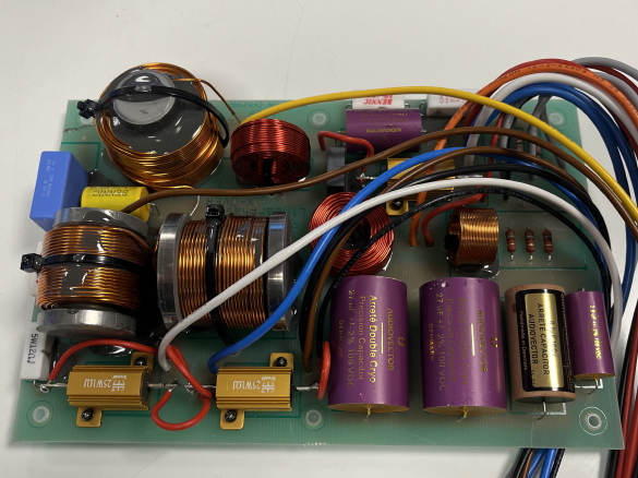

Mellemtonen er en ret speciel og fin lille enhed, og den skal også være ret effektiv med en høj følsomhed for at kunne følge både diskant og bassystemet. Den valgte enhed er egentlig ikke lavet til hi-fi, men har de rette lydmæssige dyder, hvilket er ret vigtigt da den dækker ørets mest følsomme område. Her kommer delefilteret ligeledes i spil, og delingen mellem bas og mellemtone sker relativt højt ved 500 Hz, hvilket stiller anderledes krav til en 12” bas, og der har da som sagt også været en del arbejde med at få den helt rette enhed.
Set i det lys er det ret imponerende, at Audiovector har valgt at gå med et 1.ordens filter, for det stiller ret store krav til enhederne, hvis resultatet skal blive rigtig godt. Men fordelene ved et simplere filter overstiger med længder de ulemper det kan have. Men kender man lidt til hjernen bag - Ole Klifoth - og hans krøllede ideer, så ved man også godt at det ikke stopper der. Og her er et dyk tilbage i anmeldelser af tidligere modeller her på siden et besøg værd.

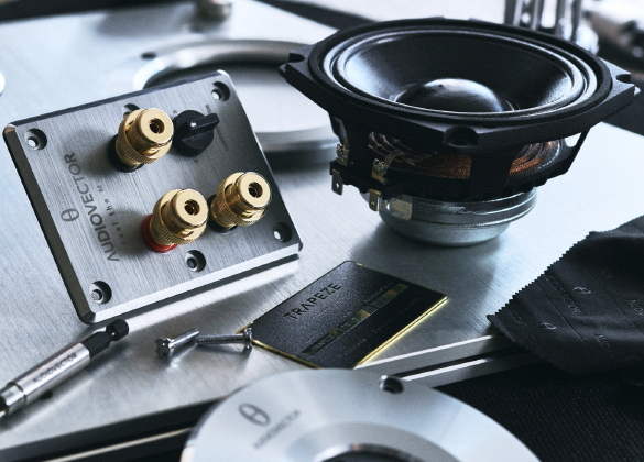

Men en særligt unik feature ved delefilteret i Trapeze Ri er, at man med en drejeknap ved terminalerne kan indstille filteret i forhold til den tilkoblede forstærkers dæmpningsfaktor. Løsningen er overraskende simpel, men påvirker tydeligt højtalerens klang i både bas og mellemtone. Komponenternes kvalitet er naturligvis – uden at det behøver nævnes – af bedste skuffe, og flere af dem udviklet specifikt til Trapeze Ri!
Udover det specielle trapezformede kabinet, så er det fit og finish i klassisk Audiovector stil med fokus på detaljerne med aluminiumsfittings ved både enheder, basport og diskantens udluftning. Terminalerne på bagsiden er ligeledes af bedste skuffe, og til singlewiring, men med en ekstra terminal der kan bruges til at forbinde til jord. Hele højtaleren er placeret på en dobbelt base, bestående af to massive plader i aluminium afkoblet fra hinanden med lejekugler og nederst spikes, så koblingen mellem kabinet og underlag er minimal.
