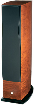

Det er i sandhed et par spradebasser at se på ! Selv om fronten kun er 28 cm bred er højttalerne med sine 125 cm i højden og ikke mindst de 55 cm i dybden temmelig store. I en almindelig dansk stue, vil ordet ENORM være passende…

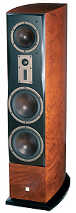

Fronten er præget af de to 8” basser i bunden med en 6½” i toppen, en dome diskant og et bånd til overtonerne, der strækker sig til 28.000 Hz.  Men hvad er historien bag disse enheder, delefilteret og kabinettet…

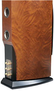

Tilslutningsterminalerne er særdeles kraftige og af typen forgyldte fingerskruer, med mulighed for brug af afisoleret ledningsende, kraftig kabelsko og bananstik. På alle Euphonia højttalere er der separat terminal til hver delefiltersektion, f.eks. har MS 5 tre sæt terminaler til: 1. bassektion, 2. mellemtonesektion og 3. diskantsektion.

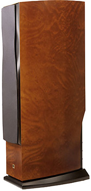

Grundmaterialet i de nye Euphonia kabinetter er således stadig det akustisk velfungerende MDF, men her er det på de buede store sideplader opskåret i en masse V-snit, som under kabinetfremstillingen fyldes af en speciallim, som tilfører MDF (multi density fiber) pladen forbedrede egenskaber omkring egendæmpning. Kabinetfladerne har derfor bevaret deres attraktive stivhed, som vi kender fra MDF, men med forbedret evne til at dæmpe egensvingninger.
Kontrol over egensvingninger i pladerne sker også inde i kabinettet. De relativt store kabinetflader er indvendigt afstivede på underside samt forbundet ved stivere til modstående flade. Kabinetfladerne brydes på denne måde op i forskellige sektioner med hver deres materialeadfærd overfor egensvingninger. En karakteristisk kabinetlyd gives herved meget dårlige betingelser for at opstå, og lyden, der kommer fra højttaleren, bliver den, som de aktive højttalerelementer frembringer uden tilskud af kabinetsnak.
Forpladen er en dobbeltpladekonstruktion med en sortlakeret ydre forplade i MDF materiale, tykkelse 16 mm. Men inde bagved befinder der sig kabinetsvøbets forplade i 22 mm tyk MDF. Forpladekonstruktionen er derfor en stærk formstabil sandwich konstruktion, der giver et meget fast underlag for højttalerenhedernes membranbevægelser, som jo under drift formeligt tæver løs på kabinettet. Begge forplader er i øvrigt udformet, så højttalerenhederne kan ånde, det vil sige med tilpassede udfræsninger for bedst mulig fri luftpassage fra højttalerenhedernes bagside.
