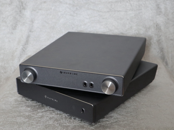

Hifi4all har oven på Corona krisen endeligt fået gang i lytterummet igen, og vi lægger hårdt ud med et spændende sæt ”mini”-forstærkere fra Nuprime
(Forstærkerne har samme farve... det er vinklen der snyder!)
Behøver hifi at fylde meget for at være godt? Det synes i hvert fald ikke at være tilfældet med de nye forstærkere fra Nuprime’s AMG serie. Men så er der også fyldt godt op inde i de slanke og lækre kabinetter. Og som noget ret specielt har Nuprime valgt, at give dem en indgangsimpedans på 1.000.000 (én million!) ohm. Det skulle efter sigende gøre det nemmere for enten signalkilde eller forforstærker, uden at der tilføjes unødig støj. Men en ting er teori, og noget andet er praksis… og det er min erfaring, at impedanstilpasning af apparater ikke er uden betydning, og det viste sig også at holde stik med AMG forstærkerne.
AMG serien indeholder forforstærkeren PRA og effekttrinnet STA, og de deler samme kabinet, så de nemt kan stables, eller bare se godt ud placeret sammen… Kabinetterne er lavet af kraftig bukket stålplade til chassis og topsvøb, og sidstnævnte er forlænget ud over bagkanten, så stik til kablerne skjules. Grundet den lave højde på kabinettet ville disse ellers være helt synlige. Fronten er lavet af aluminium og fræset i en lækker 3D finish, hvor logoet nærmest svæver foran fronten.
PRA har 4 indgange - heraf 1 balanceret, og 2 udgange - igen 1 balanceret. PRA er en balanceret konstruktion, og har dobbelte kredsløb hele vejen igennem. Kredsløbene til signalet er baseret på J-FET’s, der kører i ren kl. A, og volumenkontrollen er digital i en art step-ladder princip. Strømforsyningen er veldimensioneret med en C-core trafo og et lille lager af ladelytter. Der er flere muligheder for indstillinger med PRA, både på gain, fase og en variabel loudness funktion, som kun forstærker i bassen, i små lette trin, uden at lyden påvirkes negativt. Det kan med fordel benyttes sammen med mindre højtalere.
STA effekttrinnet er en hybrid af kl. A og D, og igen benyttes der J-FET’s i indgangen, i en balanceret konstruktion. Der er godt fyldt op inde i det lille kabinet, hvilket især skyldes den klassiske lineære strømforsyning, der næsten fylder halvdelen, og består af en ringkernetrafo på 350VA og et lager af ladelytter på 8800µF. Og sådan er det når man benytter kl. D, hvor udgangskredsløbene ikke fylder meget, trods en høj effektivitet. Faktisk, så fylder både indgang og strømfilteret hver for sig den samme plads som udgangen!
STA er også alsidig, og byder på både balanceret og ubalanceret indgang. Og så kan den brokobles, hvis man har brug for ekstra watt til ineffektive højtalere. Og tomlen op for, at Nuprime holder fast i deres princip med lineære strømforsyninger til Kl. D udgangstrin! Alt for mange producenter vælger den nemme løsning med switchmode forsyning.
Og også tomlen op for at lave små, stilrene forstærkere, der beviser at godt hifi ikke behøver fylde meget...

Effekttrinnet STA er lægger sig meget op ad spillestilen fra PRA, men trods samme alsidighed så er STA noget mere kræsen. Da Vincent forforstærkeren er ubalanceret af natur, så startede jeg ud med dette… men lydbilledet ville ikke rigtig falde på plads. Lyden nåede ikke helt ud til højtalerne, og lydbilledet var fladt uden dybde. Og bassen lød som det man i ”gamle dage” kendte som typisk ”kl. D-bas”: Masser af niveau og tyngde, men ingen detaljer og nuancer!
Der blev skiftet frem og tilbage af flere omgange, både som stereo- og monotrin, men det var først da jeg skiftede til de balancerede indgange (med adaptere), at tingene begyndte at falde i hak. Men der skulle mere til… og fordi STA har en meget høj indgangsimpedans, så skal man ikke regne med, at man kan sætte en hvilken som helst forforstærker til. Den matchende PRA har en udgangsimpedans på kun 100 ohm, hvilket er ret lavt, og helt klart lavet til at matche STA’s 1-million(!) ohms indgang. Men heldigvis har Vincent’en to udgange på henholdsvis 600 og 50 ohm, og med sidstnævnte faldt det 100 % i hak med STA.
Men så blev lyden også straks meget mere tilgivende, og lydbilledet voksede tydeligt i alle tre dimensioner. Ligeledes blev bassen mere nuanceret og detaljeret, mens tyngden stadig var til stede. Og det betød, at jeg nu kunne begynde at lytte efter andre ting i musikken. Samtidig blev det en meget musikalsk fornøjelse, at lytte til STA. Og det var her, at det var tydeligt at lyden er meget lig PRA. Dog har STA ikke helt det samme smæk og dynamik som PRA, men den er så også helt unik på det område.
Det betød også, at jeg faktisk holdt op med at tænke mere over lyden, og i stedet bare nød musikken. Som med et trylleslag kom der nærvær i musikken, og både stemmer og instrumenter fik naturlighed a la det jeg kender. Og lyden strakte sig bare videre op mod de høje frekvenser helt uden artefakter eller andet der kunne forstyrre oplevelsen.
Som sagt er STA også alsidig og kan brokobles til monotrin. Men det var slet ikke nødvendigt med de store effektive Audiovector, og én STA trak dem med bravur uden at kny! Faktisk var det eneste jeg oplevede med to STA monotrin, at gain’et øgedes meget tydeligt. Der var ingen forskel at spore ellers, hvilket faktisk også er lidt af en bedrift i sig selv. Det er normalt ikke min erfaring, at brokobling gør noget godt ved lyden. Men her viser STA bare, at den er undtagelsen, der bekræfter reglen!
Konklusion
Det er uden tvivl et par rigtigt lækre, små forstærkere Nuprime har begået med AMG modellerne PRA og STA. Det er også et par usædvanligt alsidige forstærkere, som kan tilpasse sig det meste. Men grundet den høje indgangsimpedans på 1 million ohm, så skal man være lidt mere opmærksom på hvilke apparater, man sætter dem sammen med, og her skal man helst ned på 100 ohms udgangsimpedans (eller lavere)!
