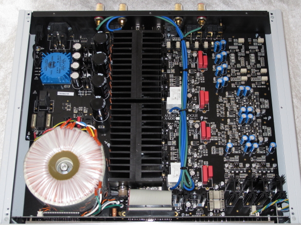

Der er stadige klassiske træk fra de tidligere produkter, blandt andet når man kigger på strømforsyningen, der udgøres af en stor gedigen ringkernetrafo på 500VA, som suppleres af et ikke lige så voldsomt batteri af ladelytter på 27.000µF. Mit gæt er, at AA som i gamle dage satser på en stabil vedvarende strøm til effekttrinnet, som kun suppleres af et mindre lager af strøm i de mest krævende situationer. Og det virker tilsyneladende! Men der er også en mindre trafo med egen strømforsyning til indgangstrinnet.

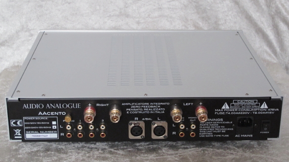

Men der er også indgange til flere lydkilder, tre ubalancerede og en balanceret, og AACento er da netop også en fuldt balanceret konstruktion med dobbelte kredsløb helt frem til effekttrinnet. Og set i det lys undrer det, at der kun er én balanceret indgang?! Men det er hverken første eller sidste gang, vi ser det i balancerede produkter. Yderligere er der udgang til et effekttrin og mono ud til en subwoofer.
Indvendigt i kabinettet domineres der af den store trafo samt de store køleribber, som tilsyneladende er nødvendige, da AACento udvikler en del varme ved normal brug. Det kunne tyde på, at AACento kører med en forholdsvis høj tomgangsspænding, som betyder at en del af de først leverede watt sker i klasse A drift. Men også ”afdelingen” til indgangskredsløbene fylder en del, da der jo er dobbelt op af det hele. Og komponenterne er absolut af rigtig god kvalitet, hele vejen igennem.
Udvendigt er man heller ikke i tvivl om, at der deles dna med de tidligere generationer af Audio Analogue forstærkere, med den lækre aluminiumsfront, og den centrale knap som benyttes til alle funktioner. Sider og top er lavet i kraftig stålplade og lakeret i en grå strukturfinish… her ville det lige have sat prikken over i’et, hvis det havde været i samme lækre finish som fronten. Men en lækker detalje er, at toppladen sidder inde i frontpladen, og dermed flugter perfekt, så man får en flot finish… de kan noget med design, de italienere. På bagsiden finder man fem indgange inkl. riaa og balanceret, samt højtalerudgangene. Især de balancerede stik er rigtig lækre.
