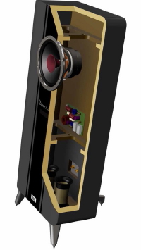

Det er dog ikke et delefilter i den forstand, da der jo kun er én enhed. Opgaven her er derimod at udglatte impedansen, så den dels er en jævn modstand for små rørforstærkere, men det er også tydeligt, at det er gjort for at udjævne frekvensområdet, så der er et glat niveau fra den dybeste bas og helt op i den højeste diskant.

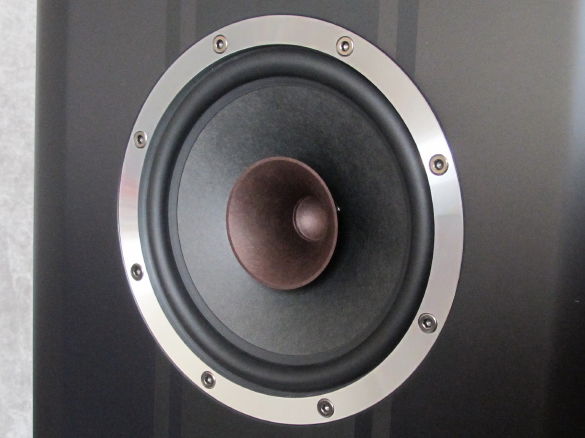

Selve enheden er meget ligetil - det er en 8” fuldtone, men byder stadig på et kraftigt støbt aluminiumschassis og en stor og kraftig dobbeltmagnet. Membranen er lavet af en meget let, men stiv papirblanding, og i midten sidder der en særlig højfrekvensmembran, formet som en tragt, og lavet i ét stykke inklusiv den inverterede centerdome. Membranen er fra Heco formet specielt, så den spreder lyden bedst muligt i de øverste frekvenser.

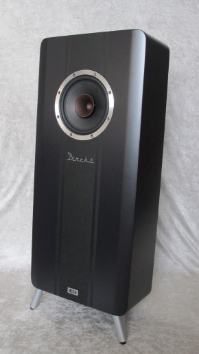

Einklang's kabinet er ligeledes meget lig det, man så på den tovejs Direkt model, da vi havde den til test for et halvt års tid siden. Det betyder et bredt men ikke så dybt kabinet, med afrundede kanter på fronten, så diffraktion undgås. Internt er kabinettet afstivet med to hylder, og i bunden sidder to store basporte. Det hele står på 3 kraftige metalben, som samtidig hælder højtaleren let bagover, hvilket med Einklang ikke betyder noget lydmæssigt, da den jo kun har én enhed. Men så matcher det designmæssigt med de andre Direkt modeller. Fit og finish er høj, og der kan vælges mellem matsort og mathvid med matchende ”racing”-striber ned af fronten.
