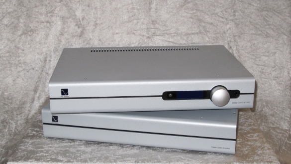

Stellar serien er et bud fra PS Audio på en række mere prisfornuftige forstærkere, som bygger på erfaringerne fra de dyrere BHK-forstærkere. Og samtidig en minimalisme, for det er absolut kun det mest nødvendige, der er puttet ind i de slanke og stilrene kabinetter. De er enkelt konstrueret med to aluminiumsprofiler, som udgør top og bund på kabinettet, samlet på en ramme af bukket stål, som også udgør sider og bagside. En meget stilren løsning, som samtidig er med til, at holde budgettet i en fornuftig ramme. Internt i kabinetterne er der primært luft, og de to forstærkere i denne test kunne med lidt snilde sagtens have været samlet i ét kabinet.

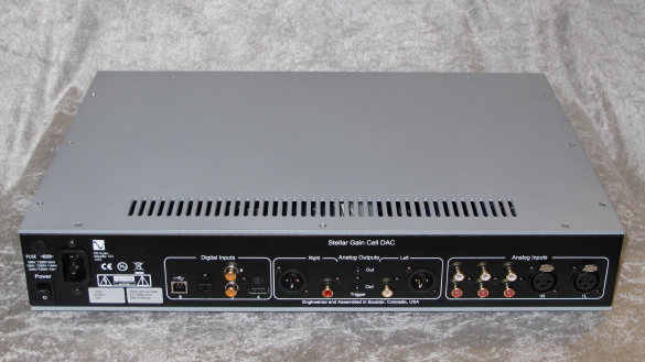

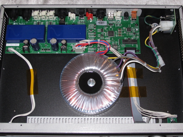

I Gain Cell Dac forforstærkeren domineres det indvendige dog af en ret stor ringkernetrafo, som snildt kunne have siddet i et effekttrin. Men det giver god mening, da digitale kredsløb netop har brug for en strømforsyning, der er kraftig og stabil nok til, at der ikke overføres støj til de følsomme kredsløb. Og netop digitale kredsløb er der lagt fokus på i Gain Cell Dac, der lige så meget er en D/A-konverter, som det er en forforstærker. Der er indgange til alle behov inkl. I2S(!), og det hele køres gennem en dac-chip fra ESS Sabre.
Forforstærkerdelen er lidt speciel, da den benytter PS Audio’s Gain Cell princip, som fungerer anderledes end traditionelle forforstærkere, hvor volumen reguleres med en variabel modstand efter signalet er blevet forstærket. Med Gain Cell princippet forstærkeres ”gain’et” eller volumen i stedet i faste trin, uden en variabel modstand sat efter, som kan forringe signalet, især hvis budgettet ikke er uden grænser. Det er et gammelt, men kendt princip, som blandt også benyttes af Ayre, hvis produkter er i en hel anden prisklasse. Løsningen er dyrere, at implementere, da det stiller større krav i komponenterne, som skal være helt ens for alle trin i reguleringen af gain’et. Gain Cell modulerne er i øvrigt 100 % balancerede, men der er kun én indgang til balanceret signal?!

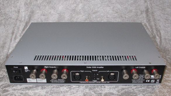

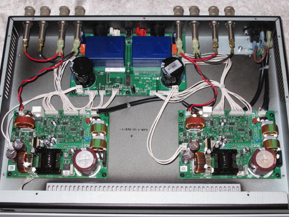

S300 effekttrinnet er baseret på to kl.D 300ASC-moduler fra danske IcePower, men PS Audio har kombineret dem med to af deres egne Analog Cell, der er et kl.A indgangsmodul. Det er gjort for, at udnytte fordelene ved både kl.A og kl.D, men samtidig er der trukket på erfaringerne fra de større effekttrin, der benytter rør i indgangen, hvilket ofte giver en mere ørevenlig klang, som så også er hensigten med Analog Cell modulerne i S300. IcePower modulerne benytter deres egen switchmode strømforsyning, men leverer også strøm til indgangen, som alene har hele 20.000(!) µF kapacitet til sin rådighed.

Desværre udnyttes ubalancerede signalkilder ikke lige så godt, højst sandsynligt på grund af en konvertering i Gain Cell kredsløbene, og det betyder at lydbilledet indsnævres yderligere, og mister noget mere både bredde og dybde i lydbilledet. Lige så ryger der også noget på dynamikken og detaljeringen. Det kan dog løses med et par XLR/RCA adaptere af god kvalitet, hvilket mit vinylsetup nød godt af, men det ændrer ikke på, at der kun er én analog indgang, der behandler signalet optimalt. Og når PS Audio nu også selv anbefaler, at man netop benytter balancerede signalkilder, så undrer det mig, at der ikke er flere balancerede indgange, men derimod hele 3 ubalancerede?!
Til gengæld er der en ret habil dac indbygget i denne forforstærker, og jeg skal ærligt sige, at jeg ikke kunne høre forskel på, om musikken kom fra den balancerede udgang på McIntosh CD-afspilleren, eller om konverteringen skete via S/P-dif i den indbyggede dac i PS Audio forforstærkeren! Ligeledes oplevede jeg også, at USB indgangen klarede sig rigtig godt, og leverede en af de bedste oplevelser, jeg har haft med streaming – nogensinde, fuldstændig fri for støj eller artefakter i de høje frekvenser.
Installation af driver og opsætning til USB var ligeledes lige efter bogen, og blev automatisk aktiveret, uden yderligere indblanding fra min side. Det er ren plug’n play, og jeg kan næsten ikke få hænderne ned. Den indbyggede dac har også tre filtre, som kan ændre på klangen, om end det ikke er meget. Men det der virkede bedst var også det, der som standard var slået til. De andre giver lidt ekstra energi i toppen, som umiddelbart ikke var nødvendigt.
Gain Cell Dac har både balanceret og ubalanceret udgang, men der var ingen forskel at spore mellem de to. Og lige så er det med effekttrinnet S300’s indgang – ingen forskel mellem balanceret og ubalanceret indgang.

Og det er faktisk ret imponerende, at IcePower modulerne kan levere så høj en ydelse. Men jeg har oplevet noget lignende før for en del år siden med en integreret forstærker fra Jeff Rowland, hvor et sæt IcePower moduler var kombineret med deres eget indgangsmodul, med samme resultat.
