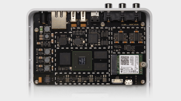

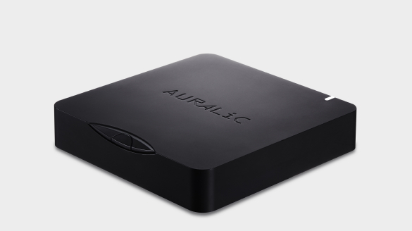

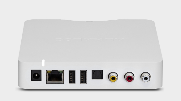

Aries mini er både mindre og mere enkel i sin udførsel, med et lille og meget basalt kabinet i plastik. Som standard medfølger en strømforsyning af typen ”mobil-lader”. Den store forskel finder man bagpå samt indeni med egen D/A konvertering, som gør det muligt, at tilslutte Mini’en direkte til ens eksisterende anlæg, via den analoge udgang bagpå.
Hertil er der selvfølgelig digitale udgange i form af S/P-dif, Toslink og USB, samt Ethernet til netværksforbindelser. Internt er der også gjort plads til en 2,5” harddisk. Men det er selvfølgelig også muligt, at streame fra en ekstern disk, via USB, Ethernet eller Wi-Fi. Hertil kommer mulighed for streaming fra internettet og medieserver.
