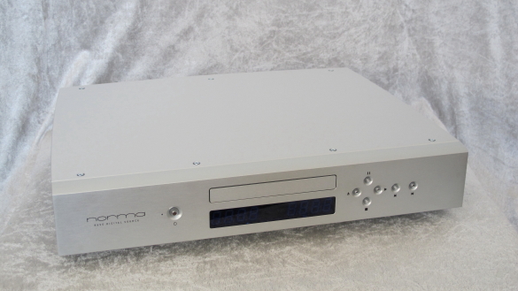

Designet på DS-1 følger resten af Revo-serien, med det lækre massive kabinet, med en tyk aluminiums-profil på fronten, og tykke plader som top og bund. Kabinettet runder ind mod bagsiden og dækker samtidig alle stikkene på meget elegant vis. Det er i øvrigt samme designer, der står bag Revo-serien, som også har designet flere af Sonus Fabers højttalere! Og som med IPA-140 forstærkeren vi tidligere har anmeldt, så er DS-1 også et smukt udstyrsstykke… og den er ligeledes også smuk, når man betragter kabinettet fra bunden. Og CD-skuffens langsomme, glidende bevægelse understreger denne elegance.

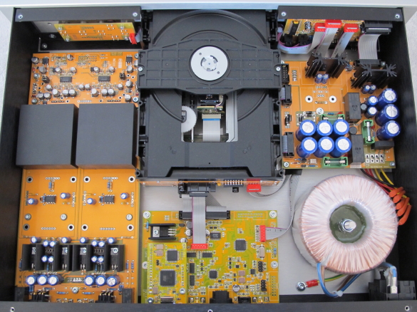

Indvendigt har DS-1 ikke helt samme elegance, for den er stykket sammen af flere print, og grundet kabinettets højde, findes det hele i ét plan. Men derudover er det rigtig lækkert lavet. For eksempel er ringkerne-trafoen på hele 125VA, hvilket er fuldstændigt overkill til en digital afspiller… men så er der nok! Igen er det de tykke, gule glasfiberprint, der går igen, og komponent-kvaliteten er rigtig god. I DS-1 er drevet koblet til det separate DAC-print og benytter konverteringen fra dette.

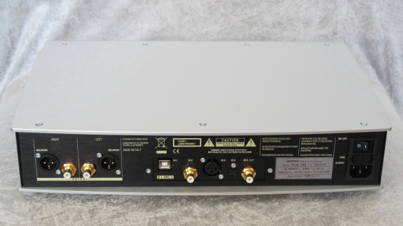

Men herfra går det videre til den analoge udgang, som er fuldt balanceret. Det kan undre lidt, at DS-1 er balanceret, da for eksempel IPA-140 fungerede bedst ubalanceret. Men det gode ved DS-1 er, at den tapper sit ubalancerede signal direkte via det balancerede, så der ikke er forskel!
DS-1 kan som sagt også fungere som ren DAC, om end det er en lille smule kringlet. Og de første gange skulle der lige kigges en ekstra gang i manualen, men så sad det også i fingrene til sidst. Sagen er, at der så mange forskellige indstillinger, så det kan godt være lidt svært at fornemme hvilket ”niveau” af menuen man er i, når det skal foregå via det simple – om end elegante – display på fronten.

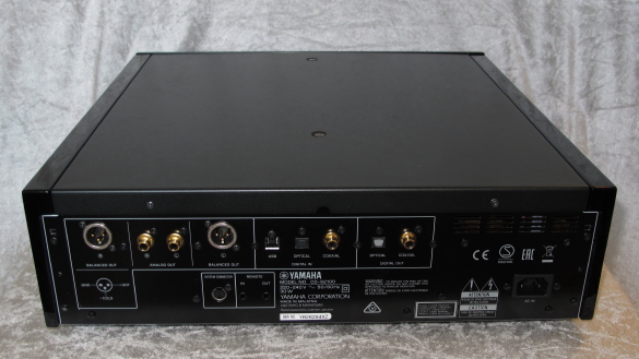

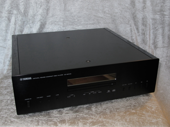

CD/S-2100 er stor! Den er større end McIntosh MCD500, som ellers ikke er noget lille fnug. CD/S-2100 er faktisk på størrelse med et af Vincent monotrinnene i lytterummet! Og den er bygget som en kampvogn, og vejer heftige 15½ kilo! Kabinettet er opbygget af kraftig stålplade, som inddeler kabinettet i tre sektioner til strømforsyning, drev/digital og analog sektion. Samtidig er kabinettet afstivet med en bro henover drevet, mellem front og bagside. Fronten er lavet i 5 mm aluminium med knapper i retro 70’er design, og topsvøbet er dæmpet med bitumen, som også kan mærkes på vægten af dette. Og som toppen af kransekagen er siderne lavet af træ, der er lakeret i lækker sort pianolak! Den er så gennemført lækker lavet, den her CD-afspiller! Vi har faktisk bevæget os ind på Accuphase/Luxman territorie med denne maskine! Finishen lader i hvert fald ikke noget tilbage i forhold til de andre…

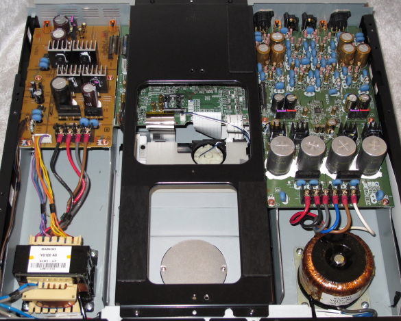

Indvendigt er det også lækkert lavet med blandt andet inddelingen i de førnævnte tre sektioner. Starter man fra venstre, så finder man en ganske veldimensioneret strømforsyning med en pænt stor traditionel trafo, som sagtens kunne dække hele maskinen. Men det er kun til drev, digitalsektion og logik. Hopper man så videre til højre side, så sidder der endnu en fin ringkernetrafo, som kun skal tage sig af analogsektionen, med et tilhørende veldimensioneret 20.000µf lager af ladelytter.
Men i midten sidder drevet med sin lækre støbte aluminiumskuffe, der på overbevisende vis glider frem og tilbage på meget lækker, langsom måde, og derefter lukker med et solidt ”klonk” som et pengeskab. Det har jeg før kun oplevet med Mc’en i lytterummet! Denne Yamaha er – undskyld mit sprog! – svinelækkert opbygget og er uden tvivl stærkt inspireret af de førnævnte japanske high end mærker. Kigger man lidt nærmere, så kan man dog godt se, at der stadig har været et budget, der skulle overholdes. Blandt andet er printene lavet af lidt billigere materialer, og komponent-kvaliteten er generelt ”kun” af almindelig god standard.
Og det stopper ikke her, for selv fjernbetjeningen har fået ekstra opmærksomhed. Det er ikke bare en OEM plastik-ting. Nej, den udført med en topplade af lækkert aluminium, og en bund af plastik, der er formet i facetter, så den ligger naturligt i hånden… den minder påfaldende meget om noget B&O kunne have lavet.
