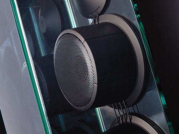

Og når man kigger nærmere på Victoria’s kabinetter, så virker det umiddelbart også som en umulig opgave. For der er ikke nogen afstivninger, og heller intet dæmpemateriale indvendig?! Det første er enkelt at svare på, da glas er et meget stift materiale. Derfor er afstivning ikke nødvendig. Yderligere er glasset, som Waterfall benytter, hærdet sikkerheds-/panserglas, som har en meget høj indre dæmpning, da det normalt skal kunne absorbere slag eller stød fra hårde genstande. Det betyder, at det også dæmper utilsigtede vibrationer og resonanser. Og så er glas jo oprindeligt lavet af sand, som ofte benyttes til resonansdæmpning af højtalere!!!
Men da alle materialer har en egenresonans, og i glassets tilfælde højere end normalt, så er der gjort yderligere tiltag for, at dæmpe dette ved enhederne. Det betyder blandt andet, at de to bas/mellemtone-enheder sidder i et kammer hver for sig, som er dæmpet bagtil, så man på den måde kontroller output’et bagud i kabinettet, i mellemtoneområdet. På en måde kan man sige, at mellemtonen spiller i et lukket kammer, mens bassen kan bevæge sig ud i kabinettet, og benytte dette til at skabe dybbas. Selve enhederne er også afkoblet fysisk fra kabinettets front, så vibrationer kan holdes på et minimum.

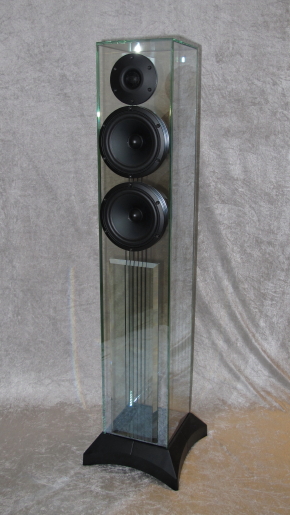

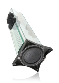

Waterfall Victoria er en lukket højtaler med en slavebas gemt i bunden, inden i den sorte sokkel. Denne enhed kan ”tunes” med små vægte, så den giver forskellig respons alt efter, om man vil have niveau lidt højere oppe i bassen, eller vil have udstrakthed ned i den dybere bas. Alle enheder kommer fra det franske mærke Atohm, og består af en 20 mm diskant, der sidder i sit eget lukkede kammer, to 6” bas/mellemtone, og en 8” slavebas. Delefilteret sidder også i bunden lige over slavebassen, og komponentkvaliteten er generelt god. Den interne ledningsføring svæver meget elegant, som strenge på et instrument, 1 cm bag fronten indvendig i kabinettet.
Fit og finish er ekstrem elegant, og selve samlingen mellem de enkelte glasplader skal efter sigende måles i tusindedele af en millimeter! På fronten er der monteret en facetteret plade udenpå, som giver lidt ekstra spil i glasset. Selve sokkelen som indeholder slavebas og delefilter er lavet i støbt aluminium. Den kan virke lidt voldsom i forhold til resten af det elegante kabinet, men her er Waterfall underlagt EU lovgivning som alle andre producenter af højtalere om, at højtalere over en vis højde skal være væltesikret. Men jeg synes, at Waterfall har løst det på en meget elegant vis, med en kombination af tyngde/vægt og et smalt fodaftryk.
