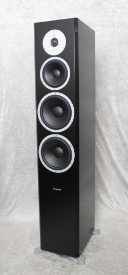

Den testede model hedder Focus 600 XD, men udover navnet er der ikke mange ligheder med de eksisterende Focus modeller. Enhederne er generelt meget lig, men på 600 XD er basserne faktisk meget anderledes. De har mindre 2" svingspoler og udvendige - men meget store - magneter, hvilket kan overraske, når nu Dynaudio netop er kendt for store spoler med indvendige magnetsystemer. Men faktisk er disse enheder en nedskaleret version af de store 12" basenheder fra Consequence, og fokus(!) er lagt på lang slaglængde, da enhederne skal kunne gå helt ned til 20 Hz.
Størrelsesmæssigt er Focus 600 XD heller ikke magen til for eksempel Focus 340. De er faktisk mere lig Excite X38. Så det er ikke umiddelbart en Focus der bare er gjort aktiv og trådløs. Det er en helt ny højtaler! Og det er heller ikke en forstørret Xeo…

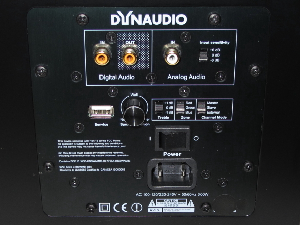

Alt er nyt, og modellerne i Focus XD serien skal mere ses som en aktiv højtaler, med mulighed for også at overføre signalet trådløst. Men mulighederne er mange, og for at opnå det bedste resultat skal begge højtalere forbindes i serie med kabler til en digital kilde. Hermed understøttes op til 24bit/192kHz. Vælger man at forbinde kun den ene højtaler med et digitalt kabel, overføres signalet til den anden trådløst med op til 24bit/96kHz.
Benytter man derimod en Xeo hub, så overføres signalet trådløst til begge højtalere med op til 24bit/96kHz. Samtidig har Xeo hub’en flere tilslutningsmuligheder, inklusiv analoge. Som den sidste mulighed kan man tilslutte en analog kilde direkte til Focus XD. Og man bestemmer selv om volumen skal styres fra signalkilden eller på højtalerne via fjernbetjeningen. Så fleksibiliteten er i top, og det er teknikken som sædvanlig også.
Samtidig er mulighederne for tilpasning mange. Dels kan bassen stilles trinløst mellem ”Free”, ”Wall” og ”Corner”, hvor bassen gradvist dæmpes mere og mere. Ligeledes kan diskanten hæves eller dæmpes med 1 dB. Ved analog tilslutning kan følsomheden justeres med +/- 6 dB.
I fuldkommen modsætning med resten af Dynaudio’s sortiment til hjemmebrug, så er Focus 600 XD lavet med lukket kabinet. Det betyder normalt et lavere output i den dybe bas, men det "rettes ud" med den indbyggede DSP, inden signalet deles aktivt og sendes videre til de 4(!) indbyggede kl. D forstærkere på hver 150 Watt.
Kabinettets fit og finish er helt som sædvanlig af allerbedste klasse, så en genfortælling fra tidligere tests er ikke nødvendig. Dog er matsort, som det testede sæt blev leveret i, ikke specielt eksklusivt. Men her dominerer hjemmeindretningen desværre… alt skal være sort eller hvidt. Jeg ville foretrække en lækker finer i for eksempel valnød, men det er bare mig. Faktum er, at når Dynaudio leverer finerede kabinetter, så er det førsteklasses finish.
Eneste detalje som skiller XD kabinetternes front fra resten af Dynaudio sortiment er, at der sidder et lille diskret display øverst på det indvendige hjørne af kabinettet, hvilket også indikerer højre/venstre højtaler. Displayet passer med den affasning kabinetterne har i forvejen, og indikerer både indgangsvalg og volumen, når man benytter den medfølgende fjernbetjening. Men når Focus 600 XD spiller, så er der kun lille svag blå diode, der lyser. En lidt lækker detalje er det ”løbende” display med hvide dioder, når man henholdsvis tænder eller slukker højtalerne…

Lydmæssigt er Dynaudio DNA’et på plads, og det er meget tydeligt, at dette er en højtaler fra selvsamme. Det er den ”rene” lyd, som er blevet deres særkende gennem de sidste par år. Men der er overraskende stor forskel på lyden alt efter hvordan de tilsluttes. Og lad mig med det samme slå fast, at Focus 600 XD ikke er så trådløse, når det kommer til stykket… de lyder ganske enkelt bedst, når signalet overføres med kabel.
Første opsætning var med XD’erne koblet direkte til det digitale output på McIntosh CD-spillen. Den ene højtaler modtog signalet som ”master”, og overførte derefter signalet trådløst uden forsinkelse til den anden højtaler som ”slave”. Der er mange indstillingsmuligheder, og trods en rimelig fritstående position, måtte bassen dæmpes en anelse fra ”Free” til ”Wall”, da outputtet var lidt for meget af det gode i de laveste oktaver, og fik en anelse ”DSP-bas” over sig, som man kender det fra nogle aktive subwoofere.
Men da det først var sat korrekt på Focus 600 XD, så var enhver antydning af dette væk, og det var bas af bedste skuffe med masser af præcision, detaljer, nuancer og godt hug på trommerne. Her kommer det lukkede kabinet til sin ret, da bas fra et sådan bare lyder mere rigtigt. Og så hjælper DSP’en i højtalerne med at nå de dybe oktaver.
