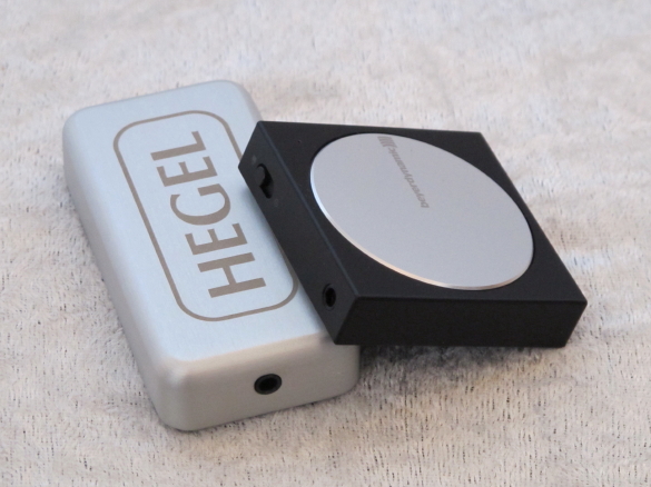

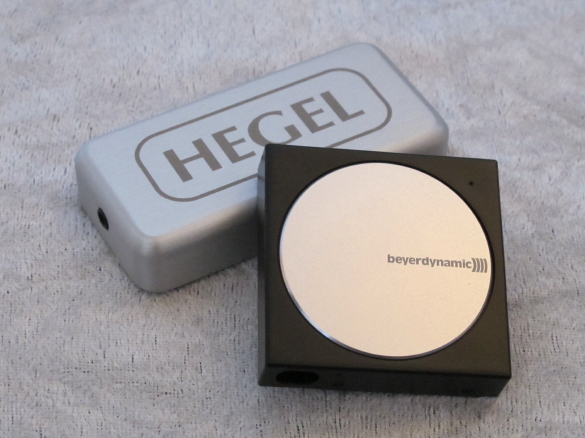

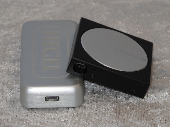

Hegel Super er kun lavet til brug med en bærbar PC, og der medfølger ikke USB kabel til tilslutningen. Men da Hegel Super’s indgang er en Micro-USB, så kan man for eksempel benytte det, der fulgte med ens smartphone!? I den anden ende sidder et Mini Jack stik, som både er en optisk digitaludgang til en DAC, samt en traditionel analog hovedtelefon-udgang. Super kan håndtere input op til 24 bit/96 kHz. Hegel Super er et ”passivt” produkt, så al styring af musik og volumen styres 100 % fra den bærbare PC. Ligeledes kommer strømmen fra USB stikket på den bærbare PC.
beyerdynamic A200p er udviklet i samarbejde med Astell & Kern, som er særdeles kendt for deres bærbare afspillere til blandt andet HD-materiale. A200p er noget mere fleksibel, og kan således benyttes med både bærbar PC, tablet, og smartphones. Og den understøttes af både iOS og Android. Den håndterer op til 24 bit/96 kHz, og der medfølger kabler til både USB, Micro-USB og Lightning. A200p har et indbygget interface, så man kan fjernstyre sin bærbare enhed, og man kan både styre volumen, starte/stoppe musikken, samt hoppe frem og tilbage i numrene. I øvrigt bør volumen styres fra A200p. Samtidig har den et indbygget batteri, som holder op til 11 timers drift, så den kan være med på farten.
