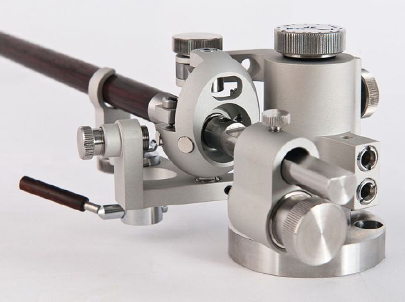

Nærmest som et lyn fra en klar himmel, begyndte den trofaste gamle Rega RB300 tonearm for noget tid siden at give op. Men efter +15 år er det vel også okay? Men det betød så også, at GyroDec’en skulle have en ny partner. Jagten blev sat ind...
Man kan vel næppe bebrejde en +15 år gammel tonearm, at den er blevet lidt træt. Den havde gjort det godt, fået nyt Incognito kabel og en ny armlift, men begyndte mod det sidste at hænge lidt i det, og det havde pickup’erne ikke godt af. Heldigvis havde den klaret alle produkttest, inden det gik ned af bakke. Den skulle nu nyde sit otium som reservedele, på stumpe-markedet.
Men det betød også, at der skulle en ny tonearm ind i lytterummet, som reference sammen med den trofaste Michell GyroDec SE og den nye Benz Ebony TR. Den nye arm skulle være nyt bindeled mellem de to. Der blev kigget på flere kandidater. SME var den oplagte løsning – en IV eller V - nemt og ligetil, men i min erfaring også lidt kedeligt, og så manglede de fleksibiliteten med hurtige ændringerne af sporing på pickup’en, uden brug af værktøj. Kuzma var også i søgelyset, fordi de lydmæssigt er i den bedste liga, og fordi de har den fleksibilitet jeg søgte. TriPlanar og Graham var ligeledes med i overvejelserne, om end de er meget dyrere!

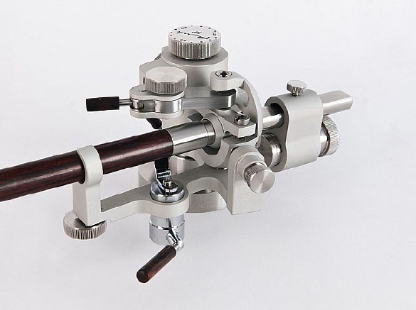

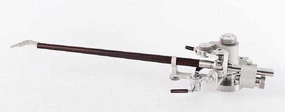

Men valget faldt på en helt en anden tonearm, fra det lille firma Reed i Litauen. Armen hedder helt præcist Reed 3P, og det der fik valget til at ende på denne, var muligheden for at justere alle indstillinger uden brug af værktøj, inklusiv azimuth! Andre arme kan også justere azimuth, men det kræver værktøj, samt at armen er i sin hvile-position. Sidder Reed 3P armen på et fast værk uden affjedring, så kan alle indstillingerne tilmed stilles ”on the fly”.
Reed arme har deres lejer monteret ”off-center”, som det ligeledes ses på andre arme i den absolutte topklasse. Årsagen er dels, at basen indeholder VTA-justering, som optager pladsen. Men det betyder også, at armrøret kan blive en anelse længere, uden at armboard’et bliver unødigt stor. Længere armrør er lig med mere præcis sporing. Men modsat andre arme, som kun har én indstillingsmulighed på VTA, så er der to muligheder for at justere VTA på Reed 3P: En generel, via en stilleskrue på toppen, og via en lille arm i bunden af basen. Dette er ”Quick-VTA”, som benyttes når man skal lave små, men hurtige ændringer, for eksempel ved forskellige pladetykkelser.
Lejet på 3P er et unipivot, men forskellen er, at i stedet for at hvile oven på knivlejet, så hænger 3P i sit leje. Og det er her, at man finder azimuth indstillingen. Igen er det en lille arm, som vippes fra side til side, som gør at rørets vinkel ændrer sig tilsvarende. Det hele kan lade sig gøre, fordi det nederste horisontale leje er magnetisk. Det har to funktioner; dels stabiliserer dét det øverste leje, men det gør også azimuth justeringen mulig. Vip armen mod højre, og balancen i lyden flytter sig tilsvarende mod højre. Meget raffineret!
Men med et magnetisk leje, som er så stabilt, ville det forhindre armen i at kunne vinkles vertikalt ved afspilning af en plade. På 3P er det løst ved, at armrøret hviler med to knivlejer i det horisontale lejehus. Heraf navnet 3P, som betyder ”3 point”. Lejehuset er udført med form af et ”halvt æg”. På den måde kan armens vertikale leje placeres lige under det horisontale leje. Base og lejehus kan leveres i flere forskellig finishs: Fra sort og neutral, som er standard, og til guld og andre eksotiske typer, som koster ekstra.
En speciel ting ved Reed’s arme er, at de kan leveres med forskellige armrør, ikke bare i længden, men også i flere træsorter. Og kun træ - for aluminium, kulfiber og lignende har ikke samme gode dæmpende egenskaber, ifølge Reed. Det er muligt at vælge mellem seks sorter, som giver forskellig effektiv masse, samt forskellige dæmpende egenskaber. Til den nye arm faldt valget på det rød/orange Pernambuco – en brasiliansk træsort, som både byder på optimale dæmpende egenskaber, samt høj effektiv masse, der passer sammen med næsten alle pickup’er, inklusiv lav-kompliante. Et must, hvis man skal kunne teste forskellige pickup’er. Det valgte rør er også det dyreste.
Standard er Red Cedar, som har samme dæmpende egenskaber, men med en lavere effektiv masse, som ikke egner sig til lav kompliante pickup’er. De fleste pickup’er har en compliance på omkring 15, hvilket er optimalt med Red Cedar armrøret. Den valgte træsort går igen på de små arme til VTA, azimuth og armliften.
Men mulighederne stopper ikke her. Det er nemlig også muligt at få armen med aftageligt pickup hus, hvilket dog ikke inkluderer forbindelse til kablingen. De er af lydmæssige hensyn fastmonteret til armen. Lige så kan kabel og stik fås i forskellige versioner, fra standard med standardstik, og til cryogen-behandlet med WBT Nextgen stik. Kablet er af kobber og er ført i ét stykke fra pickup til forstærker.
Til den nye arm faldt valget på fast pickup hus og WBT Nextgen stik. Sidstnævnte af hensyn til de mange skift, der vil være med test af forskellige RIAA’er og step-ups i fremtiden.
Fit, finish og teknik er i absolut topklasse(!), og andre dyre arme bør kigge sig nervøst over skulderen. Trods en kompleks konstruktion, så er Reed 3P nemlig så udsøgt og enkelt udført, at en TriPlanar arm til sammenligning ligner noget, der er kastet tilfældigt sammen!

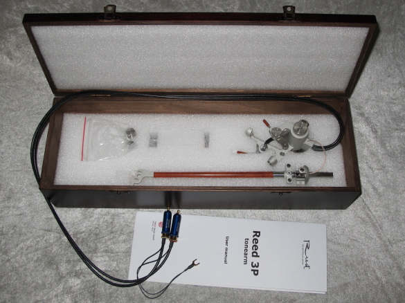

Monteringen af Reed 3P var på en gang både delikat, men også meget nem. Med til armen fulgte et armboard, som Reed havde lavet i aluminium, specifikt ud fra mine oplysninger om hvilket værk, armen skulle sidde på. De indhentede derefter de tekniske oplysninger hos Michell. Fantastisk service som selvfølgelig ikke er gratis, og prisen afhænger af værk og materiale. Men det fortæller noget om, hvor langt de strækker sig, for at sikre, at deres produkt performer optimalt!
Armboard’et passede perfekt på GyroDec’en, og derefter gik turen til samling af armen. Grundet de delikate lejer, så er den ikke samlet under transporten. Først løftes armrøret med sine knivlejer ind i det horisontale lejehus, mens de begge er i kassen, og herefter løftes basen og armrør/lejehus op af kassen, og sættes sammen. Når dette er gjort, monteres armen på sit board. Undervejs er kontravægt og antiskating monteret. Og så er det faktisk bare, at begynde monteringen af pickup’en!
Montering af pickup var ligetil. Dog er slidserne i pickup huset ret korte, hvilket havde betydning da det var Rondo’ens tur. Den kunne kun lige kunne sidde der, når den sporede korrekt. Men overall er Reed 3P armen så enkel og simpel at indstille, at det kun tager cirka 15 minutter, at montere en pickup perfekt. Dog undtaget azimuth; her skal der lyttes et par plader igennem først. Men VTA, sporing, nåletryk osv. er forbilledligt nemt!
