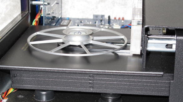

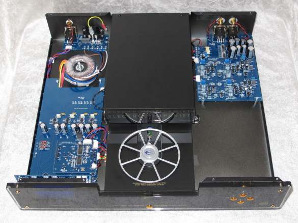

EMC1-UP er usædvanlig tung, og er nærmest konstrueret som en kampvogn. En ting er det tunge kabinet af kraftig stålplade, men det der virkelig vejer er drevets platform. Selve drevet er et Philips CD Pro, men det er monteret på en tung lamineret metalklods, som igen er afkoblet fra kabinettet. Alt sammen for at sikre, at der ikke går vibrationer ind til drevet og laseren, som kan forstyrre aflæsningen.
Drevet er af toploader typen, hvilket betyder, at der ikke er nogen skuffe. I stedet skubbes en del af kabinettet foroven tilbage, hvilket giver adgang til drevet. Selve pladen holdes fast af en magnetisk puck. Med til testen fik vi den mere eksotiske Spider-version, som normalt er ekstra tilbehør til ca. 1500,-. Desværre kan man ikke sammenligne de to, da spindelen udskiftes, når den skal bruges sammen med Spider versionen. Men ifølge Electrocompaniet giver den større version en mere stabil rotation, og dermed bedre aflæsning. I fremtiden vil Spider-pucken dog følge med som standard, når man køber en EMC1-UP.

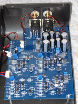

EMC1-UP er en balanceret konstruktion med diskrete komponenter, hvilket betyder, at der er dobbelt op af alle de analoge udgangskredsløb. Disse kører i øvrigt ren kl. A, og der er ingen hørbar forskel på balanceret og ubalanceret udgang, hvilket er kendetegnende for en god balanceret konstruktion! Som noget helt specielt, er D/A kredsen placeret i modsatte side af de analoge kredsløb, og lige så er alle strømforsyninger rykket væk fra den analoge udgang, som dermed sidder alene i højre side af kabinettet. Alt andet sidder i venstre side eller bag drevet, adskilt fra hinanden med de tykke kabinetplader.

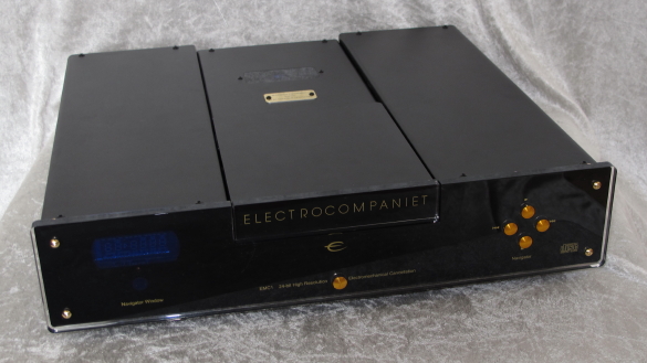

Kabinettet er som følge af massive ”pansring” meget stort, og består som tidligere nævnt af tyk stålplade. Desværre er fit og finish ikke den bedste, der er set til prisen. Men den klare akrylfront giver alligevel en vis grad af æstetik. Fjernbetjeningen der fulgte med til testen var en ualmindelig tarvelig type, ”model plastik”. Men fremover vil der i stedet medfølge en lækker system-fjernbetjening, som er i samme stil som fronten på selve afspilleren. Merprisen for denne alene er normalt 2400,-!
