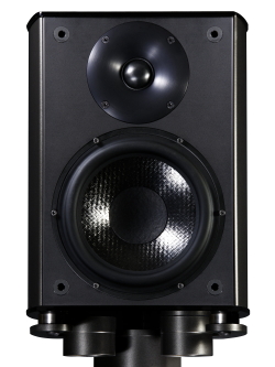

Vertex er fra Wilson Benesch’ nye Geometry serie og er speciel ved, at det er en af de første modeller med deres egen nyudviklede diskant. Men det nye stopper ikke her, for i Geometry serien har man også droppet delefilteret til mellemtonen
Wilson Benesch er på mange måder en utraditionel hifi producent. Dels udvikler og fremstiller de selv størstedelen af komponenterne til deres produkter. Men også deres udprægede brug af kulfiber er meget utraditionel, og det er kun få hifi producenter, som mestrer kunsten at forarbejde kulfiber. Det kræver dyrt værktøj, og stor disciplin i fremstillingsprocessen. Resultatet er et produkt med ekstremt stor stivhed og indre dæmpning.
Det første produkt Wilson Benesch udviklede, var en pladespiller med et subchassis af kulfiber. Efterfølgende kom ACT tonearmen, og sidenhen produktionen af højtalere. I dag producerer de stadig en pladespiller, tre tonearme og 2 pickup’er, hvor kulfiber indgår i alle produkter. Hertil kommer de mange forskellige højttalermodeller, hvoraf den ene serie dog har traditionelle trækabinetter. Wilson Benesch specielle produktion har fået dem med i en dokumentar på Discovery Channel.
Hvor langt de fleste producenter af højttalere er afhængige af underleverandører af enheder, har Wilson Benesch længe gået mod strømmen med deres egen bas- og mellemtoneenhed Tactic (I & II). Og i lige så mange år har de sværget til den samme diskantenhed fra danske ScanSpeak.
Men nu har de lavet deres egen diskant - SemiSphere, og som er udviklet helt fra bunden. Selve membranen ligner en softdome, men den er faktisk helt hård. Det er en stofmembran uden coatning, men alligevel er membranen helt stiv.
Der er ikke tale om et OEM produkt, men det er tydeligt at se, at Wilson Benesch har skævet til andre ”top”-enheder under udviklingen. F.eks. er der seks små runde magneter i stedet for en stor. De er placeret i en ring mellem det forreste og bagerste polstykke. Det bagerste polstykke er åbent bagtil, og stråler ud i sit eget bagkammer, hvor bunden er formet som en art difuser, der spreder lyden i stedet for at sende den tilbage til membranen. Bagkammeret er yderligere dæmpet.
Chassis og bagstykke er lavet i aluminium, og fronten har fået en let hornladning, som hjælper med spredningen. De to stykker skrues sammen med et gevind, og giver diskanten sit eget – ganske store – kammer. Enheden rager dybt ind i højtalerens kabinet, sammenlignet med mange andre diskantenheder.
Bas- og mellemtoneenheden er også Wilson Benesch egen. Det er modellen Tactic II, som er anden generation af denne enhed. Det mest iøjnefaldende ved enheden er membranen vævet af et materiale kaldt Isotactic Polypropylene. Materialet består også af kulstof, men kombineret med brint danner det nogle helt specielle egenskaber, som har deres bedste virkeområde ved rumtemperatur. Det er både ekstrem stivhed, men også evnen til at flekse hensigtsmæssigt, når det tilføres et audiosignal, som f.eks. i en enhed. For de meget teknisk interessede kan man se mere i denne video.
Chassis’et til Tactic enhederne er ligeledes af aluminium, men er specielt ved kun at have tre stivere til bagstykket, der holder magneten. Det giver luften bag membranen er friere ”flow”, og man fjerner dermed en detalje, som kunne være årsag til støj eller kompression. Der er så nogle der vil mene, at det ikke er særlig specielt. Det har andre jo også gjort nogle år. Forskellen er bare at Wilson Benesch har gjort det i mange år!
Wilson Benesch kalder selv magnetmaterialet til Tactic II Rare earth magnet, og det dækker over den stærkeste type magneter der findes. De er ikke lavet af ferrit eller keramiske materialer, som oftest er meget billige at lave. Det betyder også, at de qua magnetens høje styrke, kan laves mindre end andre materialer, men indeholde samme styrke. Det samme er samme type der benyttes til diskantens magneter. Polstykkerne til Tactic II er lavet specielt med henblik på at give luften bag enheden så fri passage som muligt, og samtidig fokusere magnetens energi ind mod spolen i svingspolegabet.
Kabinetter fra Wilson Benesch er – bortset fra Square serien – lavet af en kulfiber. Sider og bagstykke på Vertex er lavet som én skal, en art monocoque. Her er finishen udvendig til gengæld helt glat og blank, som man normalt kender det fra kulfiber. Top og bund er lavet i blank akryl og fronten er af mat sort aluminium. Mellem kulfiberskallen og frontbaffelen sidder et separat stykke, som kan fås i flere forskellige finishs, inklusiv flere træfinerer.

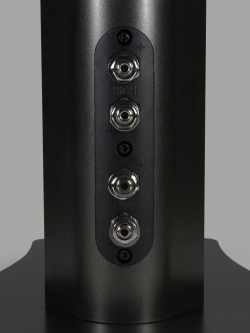

Vertex er ikke en standerhøjttaler, selv om man nemt kunne få den opfattelse. Standeren er en integreret del af højtaleren, og er blandt andet tilpasset de to basporte, som stikker ud i bunden af kabinettet. Terminalerne sidder nederst bag på sokkelen, og ledningsføringen går hele vejen igennem stand og kabinet, og ud til enhederne.
Hvilket bringer os videre til den næste specielle detalje ved Vertex og resten af Geometry serien: Det manglende delefilter på mellemtoneenheden. Vertex indeholder kun én enkelt delefilter komponent: En kondensator på diskanten! På den større gulvmodel Vector, som har to basenheder, er der dog en spole forbundet til den ene bas.
Terminalerne er platinerede, og er af typen med møtrik og skive, men de tager også bananstik. De er lidt mere bøvlede at have med at gøre, end de traditionelle typer med finger-møtrikker. Det er en fordel, at have en lille svensknøgle ved hånden, når man sætter kablerne på. Til gengæld kan de spændes fastere. Der medfølger også jumpers, hvis man ikke ønsker at biwire. De er af samme type kabel, forsølvet kobber med teflon, som benyttes internt i Vertex.
En speciel højttaler bør også have en speciel finish, og det har Vertex. En ting er den tidligere nævnte kulfiber-finish, hvor man tydeligt kan se det vævede mønster på kabinettet. Det er ren formel 1, at beskue. Hertil kommer top og bund i blank sort akryl, der ligner pianolak. Baffelen er også lækkert udført, selv om den er af mat sort akryl, for fronten har et fint buet mønster fræset i bredden. Hertil kommer finishen på de to enheder, og frontstoffet på en aluminiumsramme, med fastgørelsesknopper i drejet metal! Det hele skriger ”High End”.
Desværre er sølvfarven på testeksemplarets stander ikke det bedste valg til Vertex. Det fremhæver den lidt grovere finish, som standeren har. Men vælger man den sortlakerede version, evt. sammen med træsider,
så fjernes fokus, og Vertex virker straks mere helstøbt.
