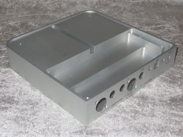

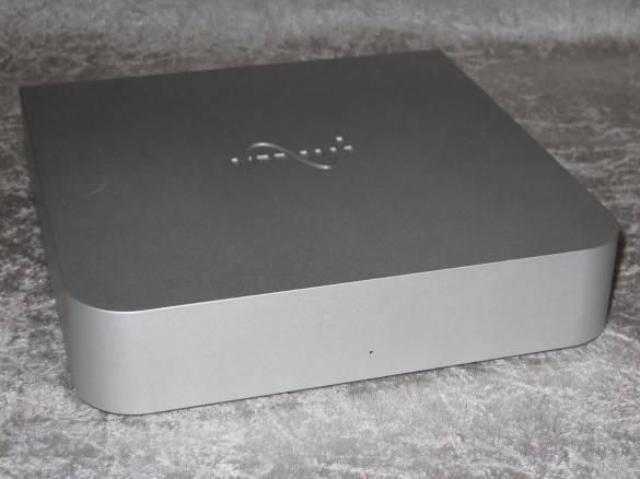

Calyx DAC 24/192 er ualmindelig lækkert konstrueret! Kabinettet er fræset ud af en solid blok af aluminium, a la de dyre topmodeller fra amerikanske Ayre. Stilen er Mac, og det er helt bevidst at Calyx’en skal passe designmæssigt sammen med en Mac Mini. For DAC 24/192 er primært en USB dac. Den har dog også en S/P-DIF indgang, samt mulighed for tilslutning af den medfølgende eksterne strømforsyning.
Kabinettet består faktisk kun af to dele: Den førnævnte ”blok”, samt en bundplade lavet i 2 mm. aluminium. Den interne dæmpning er altså i top, og vibrationer har ikke mange chancer her. Calyx’en vejer hele 4½ kilo, og det meste af vægten er den solide klump aluminium, som udgør toppen af kabinettet.
Internt er det kun halvdelen som er fræset ud, for at give plads til kredsløbene. Størrelsen på kabinettet kunne altså sagtens være mindre, men det ”vejede” tungere, at Calyx’en skulle passe sammen med en Mac Mini. Og så giver det jo den førnævnte bi-effekt, at det tunge kabinet dæmper bedre. Det hele står på fire gummifødder

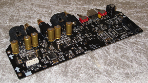

Komponenterne på det interne print er næsten alle af SMD-typen, men kvaliteten er høj. Udgangs op-amps er f.eks. af NE5532 typen. En god gammel velkendt slider, som mange stadig sværger til. Der findes dog meget bedre typer, som til meget få penge, kunne gøre en stor forskel.
Selve D/A chippen kommer fra ESS Sabre, og er af typen ES9018S. ESS Sabre bliver af mange digital-specialister betragtet som det nye ”sort”, inden for netop digital teknik. Og at den kan findes i et produkt i denne prisklasse, er i sig selv utroligt.

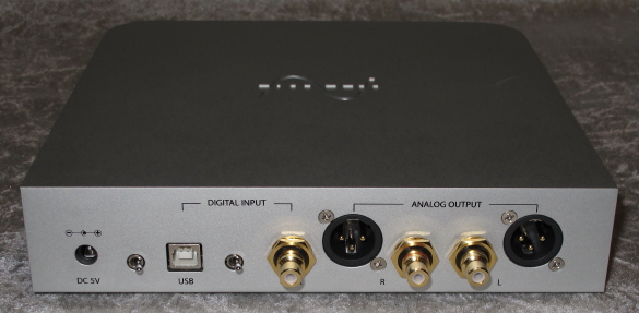

Der er som sagt både USB og S/P-DIF digitale indgange, men Calyx’en byder også på både balanceret og ubalanceret output. Der er endvidere to omskiftere på bagsiden, hvor der kan vælges mellem de digitale inputs, samt hvor strømmen skal trækkes fra, USB eller ekstern.
Strømforsyningen der medfølger, er af ”mobil-lader”-typen. Det er en switchmode forsyning, og heldigvis er der en lang ledning på, så den kan holdes væk fra de følsomme kredsløb. Det er helt normalt, at billige forsyninger som denne afgiver meget støj. Calyx kan også trække strøm via USB-porten, men dette er dog ikke så praktisk med f.eks. en laptop.
