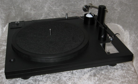

Pladetallerkenen er lavet af sort akryl, og er helt integreret med centerspindelen. Der er ikke nogen undertallerken. Diameteren er et par centimeter større end en LP, og tallerkenen er sænket ca. en centimeter ned i plinten. Øverst ligger en måtte af luftfyldt skum. Plinten består af to MDF-plader der er limet sammen i en 3 cm tyk sandwich, som i denne udgave er lakeret matsort. Amadeus kan også leveres i en GTA version, hvor plinten er af aluminium/akryl og lakeret i sort pianolak. Det hele hviler på fire fødder, hvor bunden udgøres af en squash-bold.

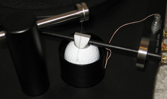

Så kommer vi til tonearmen, som nok er det mest særegne ved Amadeus. Det første man bemærker, er en golfbold! Den sidder fast på tonearmsrøret, som én integreret enhed. Røret er lavet af aluminium, og er dæmpet med sand. Rør og golfbold hænger i en nylonsnor, meget lig den der bruges til pladetallerkenen. Nylonsnoren er viklet omkring et metalhjul, som kan flyttes på en stang i tonearms-basen, så golfbolden hænger lige over karet med den tyktflydende silikone olie. Karets bund er skålformet med en lidt større diameter end golfbolden. Det er i dette mellemrum at silikone-olien flyder. Karets højde kan justeres, så man selv kan bestemme dæmpningen af tonearmen. Det er en delikat løsning, som i det hele taget er meget følsom, og der skal ikke meget til at bringe det hele ud af justering. Røret har en længde på 10,5”, og pickup huset er med fast montering. Dette er et bevidst valg fra Well Tempered’s side, om man kan lide det eller ej. Armen er i øvrigt designet til at have et mekanisk Q på 0,5. Det vil i teorien sikre, at armen bedre kan følge ujævnheder i pladerne. Om det forholder sig sådan i praksis, har vi desværre ikke mulighed for at efterprøve.

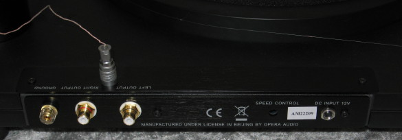

Bagerst på plinten finder man stik til motor og signalkabler, samt en fingerskrue til stel. Kablet fra tonearmen har et lille fire-polet stik, som monteres lige over RCA stikkene. Selve kablet i armen er af kobber. Der medfølger også en del ekstra udstyr til Amadeus’en, blandt andet en stroboskop-plade, så hastigheden kan sættes helt præcist. Der følger også en digital PU-vægt med, og uden denne ville det være nærmest umuligt at indstille nåletryk, på grund af armens specielle design.

Dog vil jeg fremhæve tonearmen som et område, man skal have særlig fokus på. Her var manualen ikke altid lige logisk. F.eks. skal snoren som tonearmen hænger i, drejes et par gange om sig selv. Dette er halve omgange, ikke hele. Hvis nylonsnoren drejes for mange gange, får man for meget antiskating eller det modsatte, med det resultat at pickup’en ikke kan spore!
Ligeledes kræver opfyldningen af silikone-olien lidt opmærksomhed. Det er noget tyktflydende klistret stads, som gerne vil alle andre steder hen, end i karet hvor det skal ende. Der er ikke meget plads, da golfbolden som udgør lejet, hænger lige over karet. Karet kan sænkes mens det fyldes, men ikke nok til at der er god plads. Der skal kun fyldes en anelse i ad gangen, hvorefter der skal checkes om olien når ca. halvvejs op af golfbolden. Dette er et udgangspunkt, som man efterfølgende selv kan justere på.

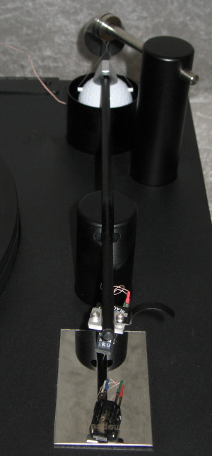

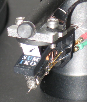

Montering af pickup er meget ligetil. Pickup husets vinkel kan ændres, så overhæng kan justeres korrekt. Der skal løsnes en skrue på undersiden, som gør det til en lidt tidskrævende proces. Til gengæld er det rimelig nemt at justere VTA, og azimut. VTA justeres ved at løfte tonearmens base, og efterfølgende karet. Azimut justeres på det lille hjul, lejet hænger i. Vedrørende azimut, så skal dette justeres hver gang der skiftes eller vendes plade, hvis der skal lyttes kritisk. Her er løsningen med nylonsnores omkring et hjul ikke den optimale løsning. Det er ganske enkelt for løst. Med til testen fik jeg en ”Alignment Guide”, der er tilpasset tonearmens længde, til at checke sporingen på Amadeus’en.
Justering af nåletryk kræver lidt tålmodighed. Når det korrekte nåletryk er fundet, skal armen lige finde sin plads i silikone-karet igen, mens nålen hviler på vægten. Der skulle efterjusteres et par gange.

Med til testen af Well Tempered Amadeus, fulgte en Sumiko Blackbird pickup. Jeg havde valget mellem samtlige modeller i Sumiko’s sortiment, men med Blackbird endte den samlede pris på cirka samme niveau som min egen vinylplov. Et godt udgangspunkt for at vurdere det samlede setup.
