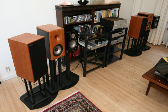

Tættere på højttalerne, fra venstre mod højre, bud fra Lydbutikken, Studiosound og Topsoundhifi.

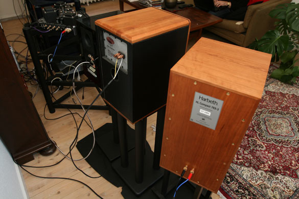

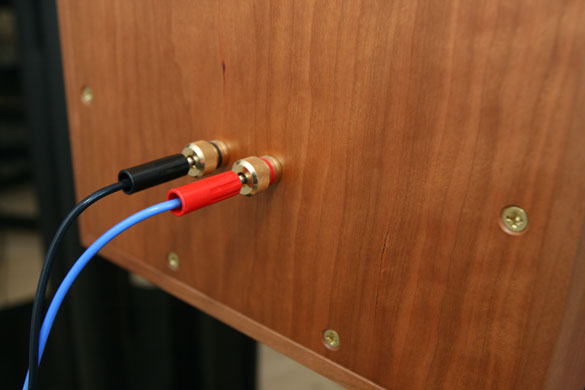

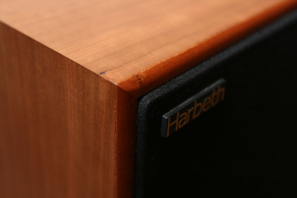

Standerhøjttalerne fra britiske Harbeth bygger på en 2-vejs basrefleks konstruktion, som står på medfølgende firebenede standere fra Audio Tuning. Selvom der er tale om en standerhøjttaler, er dette faktisk den største højttaler i testen, idet alle tre forhandlere har valgt standerhøjttalere. 7es3 er fineret i kirsebær og er retro i designet grundet den lidt klodsede, firkantede form og de fire firkantede ben på standerne. Med andre ord ikke det mest konevenlige udseende. Højttalerne vejer 12,7 kg med et kabinet bygget af materialet ”medite” – et let og poræst trækomposit materiale. Harbeth HL 7es3 koster 10.400 kr. pr. styk.
Harbeth 7es3 har en følsomhed på 86 dB ved 1W/1m, men er til gengæld en nem belastning ved i gennemsnit kun at gå ned til 6 ohm. Derfor er de som skabt til at spille med en rørforstærker, såsom Manley Stingray. Manley anbefaler selv højttalere med en følsomhed på mindst 90 dB ved 1W/1m til deres Stingray. Hvad dette betyder for lyden fremgår under lytteindtrykkene.

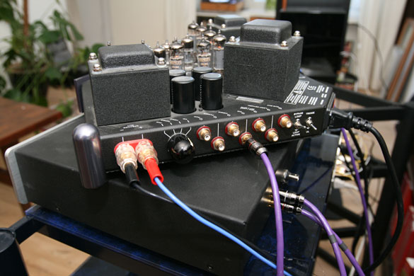

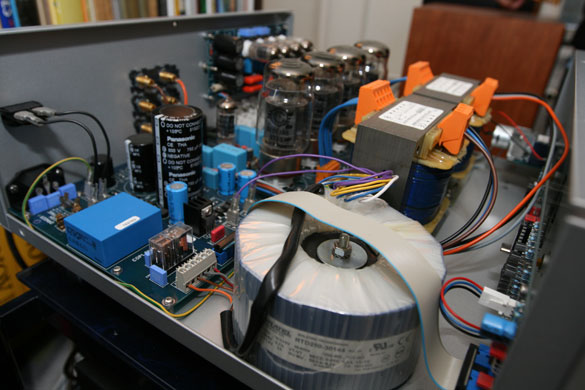

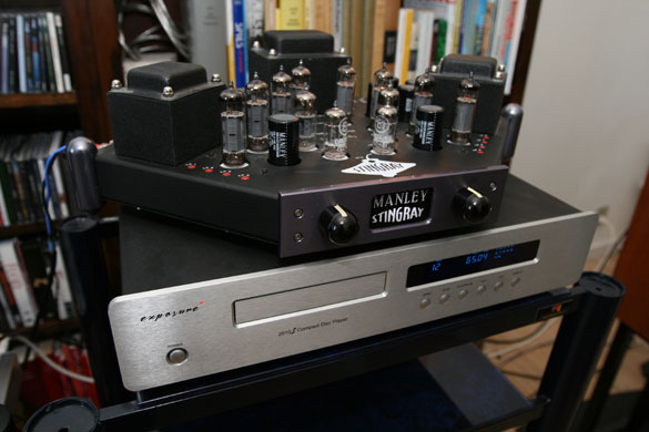

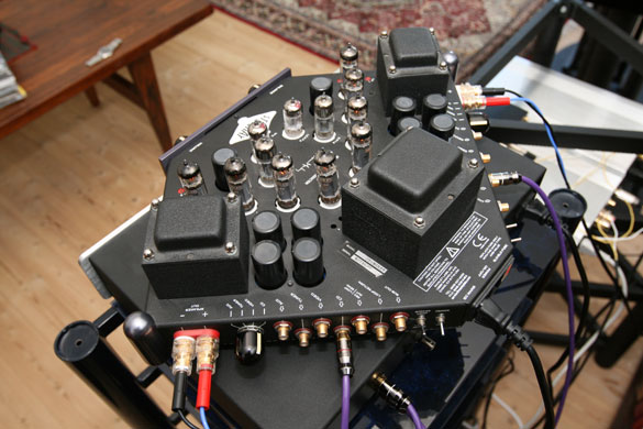

Stingray’en er bestykket med i alt 12 rør. 8x EL84, 2x 6414 og 2x 12AT7WA. Både rørene, trafoerne og lytterne er synlige, og det giver forstærkeren er helt andet look, end f.eks. den Copland rørforstærker, som er kraftværket i Topsoundhifi’s anlæg. Designet er ikke gjort mindre unikt af, at Stingray’en er 6 kantet! På bagsiden sidder netbrønden og en tænd/sluk knap. Højre og venstre kanal er skilt ad, så tilslutningerne til højttalerterminalerne og linieind- og udgangene for venstre og højre kanal ikke ligger sammen. Det betyder, at man skal indregne nogle ekstra centimeter til højttaler- og signalkablerne. På forsiden er et oplyst Manley Stingray logo og potentiometer til volumen og balancen.
Selvom man kunne tro det ud fra beskrivelsen, kræver Manley Stingray ikke mere plads, end så mange andre forstærkere gør. Det vigtigste med hensyn til placering er, at rørene får godt med rum til at ånde i, så en topplacering i racket er et must. Om man kan lide designet er naturligvis en smagssag, men det er bestemt ikke uden grund, at Manleys design er blevet kult blandt mange entusiaster.
Forstærkeren kan køre i både triode og ultra linear drift, hvoraf sidstnævnte lyder klart bedst sammen med Exposure og Harbeth. I triodedrift mister diskanten klarhed og præcision, mellemtonen bliver lidt for varmt klingende og bassen for svampet. Derfor er anmeldelsen foretaget udelukkende i ultra linear drift. Manley Stingray koster 19.450 kr.
Signalkilden er engelske Exposures 2010S CD-afspiller, som til 6.995 kr. er den billigste CD-afspiller fra Exposure. Den er bestykket med PCM 1716 24 bit DAC og har en pænt stor trafo med separate viklinger for drevet og kredsløbene til audio-delen. Den vejer 5 kg. og kan fjernbetjenes. Det blå display er letlæseligt, og betjeningen er i det hele taget brugervenlig uden de store dikkedarer.

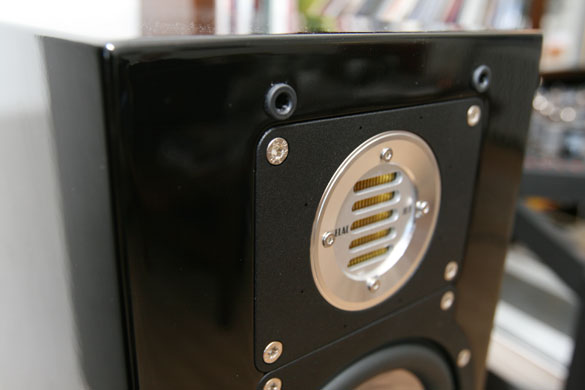

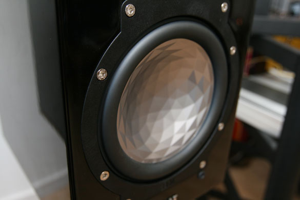

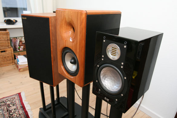

Elac højttalerne er med en vægt på 7,5 kg. de letteste i testen. De syner heller ikke af nær så meget som højttalerne i de to andre anlæg gør. Der er tale om en 2-vejs konstruktion med bagudvendt basrefleks, så man er nødt til at påtænke ekstra plads til bagvæggen, for at få den optimale ydelse. Der medfølger skumplugs med, så man kan dæmpe basniveauet, hvis det bliver nødvendigt. Elac’erne er bestykket med en 7” bas/mellemtoneenhed med en membran af aluminium, samt en heil diskant af den type, som f.eks. Audiovector også bruger. Elac BS 244 koster 11.000 kr. sættet.

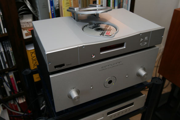

Hjertet i dette anlæg er Coplands imponerende CTA 405 rørforstærker, der yder 50 watt i 8 ohm. Hvor Lydbutikkens anlæg ved visse hårdtslående musikgenrer falder lidt igennem rent dynamisk, så har Topsoundhifi matchet højttalere og forstærker perfekt. De 50 watt sammenholdt med Elac’ernes særdeles velafstemte kabinet giver et overraskende dynamisk headroom og en basformåen, som er mere end rigeligt til mine ca. 20 kvadratmeter. Mere om det under lytteindtrykkene.
Copland CTA 405 har højttalerudgange for både 4 og 8 ohm. Højttalerkablerne blev ved opsætningen placeret i 4 ohms udgangen efter råd fra Topsoundhifi, men anvender man andre højttalere med CTA 405’en, er det naturligvis påkrævet at vide noget om højttalerens impedanskurve, for at få det optimale resultat. Copland forstærkeren har i alt 7 rør under aluminiumskappen; 4 KT88, 2 12BH7 og 1 E83CC. Med en vægt på 23 kg er der for alvor tale om et stort apparat, som grundet rørenes varmeudvikling skal bruge ekstra meget plads til ventilation. Forstærkeren koster 23.000 kr.
Af med låget på Copland CTA 405.
CD-afspilleren Rega Saturn har Topsoundhifi valgt som deres signalkilde. Den udmærker sig ved bl.a. at have paralleltkoblede Wolfson WM8740 DAC’s og en trafo med separate viklinger for de forskellige kredsløb til Audio-delen, digital-delen og displayet. Rega Saturn er en toploader, så man skifter CD’er ved at løfte låget og lægge skiven ned i apparatet. Køres låget helt tilbage, står det af sig selv, men åbner man f.eks. kun låget halvt, når man lægger en CD i, kører låget ned af sig selv i én langsom, glidende bevægelse. Ganske smart og nemt at betjene.
Aflæsningen af CD’er har indimellem drillet lidt undervejs. Nogle gange kan Rega Saturn ikke finde de CD’er, man lægger i drevet, så der bare står ”no disc” i displayet, selvom man har lagt skiven i. Få gange er displayet ”frosset”, så man hverken kan trykke pause, stop eller skifte nummer. Det er fejl, som ikke bør være på et sådant produkt, og Lars fra Topsoundhifi har da også forsikret, at han vil bytte enhver solgt Rega Saturn til ny, hvis det skulle være tilfældet for hans kunder. Rega Saturn koster 13.000 kr.

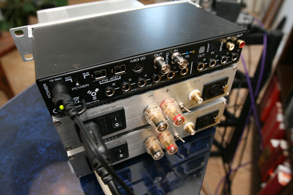

Studiosound’s højttalere er SP Technologys mindste, Timepiece Mini. Effektforstærkerne er Nuforce Ref9 V2 monoblokke. Studiosound har leveret DAC og forforstærker i én boks, RME Fireface 400, mens kablerne er Mundorfs Silver gold.
De senere år er det blevet mere og mere populært at finde alternativer til den konventionelle CD-afspiller. Det afspejler sig også i denne test, idet Studiosound har valgt en PC-baseret løsning til signalkilden. Man skal bruge en ganske almindelig stationær eller bærbar computer, som sluttes til en RME Fireface 400 ekstern DA-converter med indbygget forforstærker. RME Fireface 400 har et hav af ind- og udgange, og er egentlig lavet til det professionelle audio marked, men Studiosound ser ingen grund til ikke også at bruge den i et hifi-anlæg.

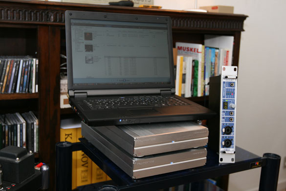

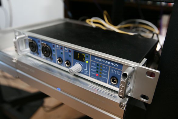

Fordelene ved at bruge en computer med ekstern DAC som signalkilde er mange. I første omgang kan man rippe hele sin musiksamling ind på harddisken, så man aldrig behøver fedte rundt med skiverne igen. Herefter kan man f.eks. lave sine egne playlists, f.eks. en ”jazz” playlist med alle favoritterne. Man kan også gå skridtet videre og lægge alle filmene ind på computeren, købe en TV-tuner, slutte en Playstation til osv. Mulighederne er mange, hvis man ellers har i sinde at udnytte dem.
Overførslen fra computeren til converteren sker via en IEEE-1394 port, bedre kendt som firewire. Firewire har mange af de samme karakteristika som USB-overførsel, men har langt mere båndbredde, så selv store mængder data som musik og film kan overføres uden problemer. Som USB kan firewire til- og frasluttes når som helst, hvilket er påkrævet i dagligdagen, hvis man ikke har en computer dedikeret til musikafspilning.
RME Fireface 400 er ikke svær at få til at fungere, man skal bare gøre det rigtigt første gang! For det første skal der installeres drivere til RME Fireface 400, som findes i nyest opdaterede version på RMEs hjemmeside. Hvis man bare bruger de medfølgende bliver man snydt for vellyd, men det ved de fleste, som har prøvet at installere drivere til computer hardware.
Sammen med driverne findes programmerne Firewire Settings og Firewire Mixer, som bruges til at konfigurere converteren med via computeren. Nærlæser man manualen, kan man bruge lang tid på at udforske converterens mange muligheder. Til almindelig stereo brug er dens mange funktioner noget af et ”overkill”, men det er dog nødvendigt at indstille gain-niveauet på converteren, så det passer med impedansen på monoblokkenes indgange. Det gør man i Fireware Mixer, hvor man finder et hav af kanaler. Vi bruger kun 2 kanaler til afspilning, og her kan man vælge stereo-kanal 1 og 2 og så sætte gain til f.eks. 15. Den indstilling kan man gemme i converterens hukommelse, således at gain-niveauet altid er 15 ved opstart. Meningen er altså, at man finder et passende gain-niveau for converteren én gang for alle, og derefter justerer volumen direkte i det program, som bruges til at afspille musikken med, f.eks. Windows Mediaplayer eller Apple Itunes. Herefter er anlægget klar til at give lyd til den hifi-hungrende entusiast! RME Fireface 400 koster 6.795 kr.

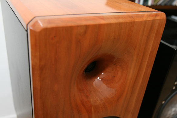

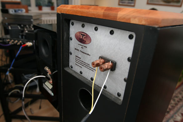

Studiosound har de senere år gjort meget for at eksponere højttalerne fra SP Technology, som Studiosound selv importerer og sælger. Timepiece mini er den nyeste og mindste udgave i serien, hvor der gøres brug af principperne fra de store SP Technology Timepiece Revelation til over 130.000 kr. Timepiece mini er en 2-vejs standerhøjttaler med bagvendt basrefleks. Diskanten er en 1” tekstildome monteret bag den velkendte waveguide hornladning. Bas-/mellemtone-enheden er på 6,5” og er med en membran af aluminium. Kabinettet er konstrueret af top- front og bundpaneler i massivt træ, mens siderne og den interne kamring er i MDF. De synlige flader er fineret.
SP Technology er bevidst gået efter at dæmpe kabinettet maksimalt, for at opnå mindst mulig kabinetfarvning selv ved høje energiudladninger. Efter at have listet højttalerne op på badevægten viste displayet 16,7 kg., hvilket indikerer, at højttalerne er bygget af solide materialer i rigelige mængder. Højttalernes følsomhed er på 87 dB, og de spiller fra 40 Hz til 24 KHz +/- 3 dB. Et sæt koster 22.500 kr.

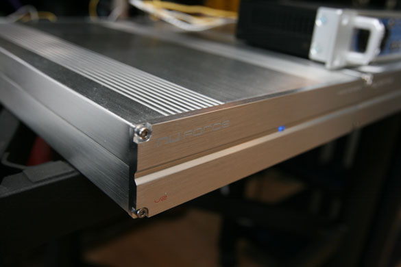

Studiosounds Nuforce Ref9 V2 klasse D monoblokke står noget i kontrast til rørforstærkernes magi og gamle teknologi, idet monoblokkene er baseret på pulse-width modulation (PWM) teknologi. Forstærkerne er små, vejer ikke mere end nogle få kg og bruger ikke ret meget strøm. Til gengæld yder de meget mere end rørforstærkerne, nemlig 190 watt i 8 ohm. Monoblokkene koster 26.150 kr.
