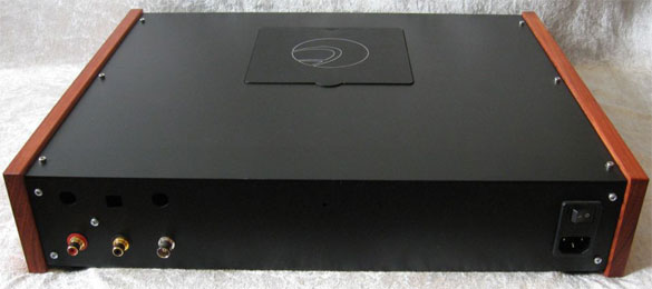

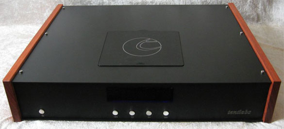

Udefra syner Tent Labs ikke af meget, og prismæssigt har vi set det både flottere og med bedre finish. Kabinettet består af aluminiumsplader på top, bund, for- og bagside. På siderne sidder to stykker mørkt træ, som igen er i en mildest talt skrabet finish. På forsiden findes en minimum af knapper, samt et blåt display. På bagsiden er der udgange til RCA, samt digitaludgang med BNC stik. Over disse sidder et par uudnyttede huller, som er beregnet til en fremtidig opdatering med digital og USB indgange, så Tent Labs kan benyttes som D/A konverter for disse signaler.

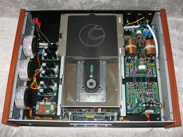

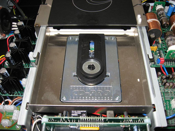

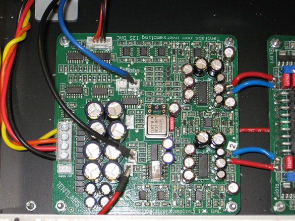

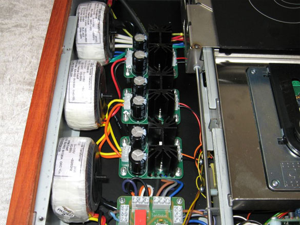

Indeni finder man til gengæld guffet! I midten bemærker man som det første Philips CDM2 CD-Pro løbeværket, samt den lækre slædemekanik til låget. I øvrigt indlæser denne afspiller automatisk pladerne, hvilket ikke altid er en selvfølge for toploadere. I venstre side finder man tre ringkerne trafoer med separate reguleringer og ensretter kredsløb, som yderligere reguleres lokalt 12 steder i afspilleren. I højre side sidder print til digitalkredsløb og den analoge udgang. D/A konverteringen sker ved hjælp af 2 stk. Burr Brown PCM 1704 chips uden oversampling. Der benyttes kun et clock-modul i Tent Labs afspilleren, som styrer samtlige digitale kredsløb i afspilleren, og dermed sikrer at de kører 100 % synkront for at minimere jitter.

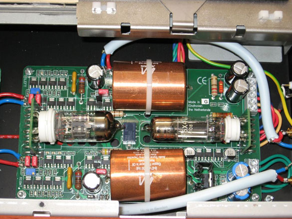

Den analoge udgang er baseret på rør, inklusiv strømreguleringen. Der benyttes rør af 6X4 typen til reguleringen, og et E88CC rør til den analoge udgang, samt udgangskondensatorer fra Audio Note! Da der ikke følger strømkabel med som standard, har importøren meddelt at de leverer en Supra 230V kabel med, når de også står for montering af afspilleren. Der medfølger en fjernbetjening af meget ordinær plastik type. Den fungerer upåklageligt.

Digitalkredsløb uden oversampling og TentLabs' egen "master-clock".

Udgange med rør.
