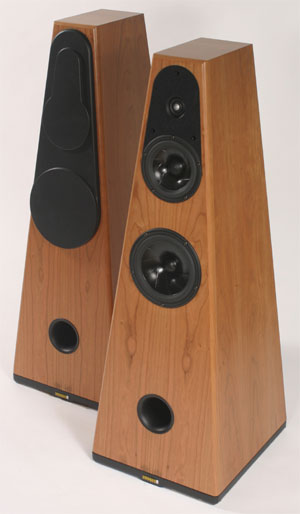

For et lille års tid siden anmeldte HIFI4ALL.DK Baby Grand fra Respons Audio. Hvad får man, hvis man går skridtet videre og investerer i mellemste model, Grand Artist Dimension, fra samme firma?

Respons Grand Artist Dimension er en, i udgangspunktet, ganske konventionel gulvstående 3-vejs højttaler med basrefleks. Kabinettet er en sandwichkonstruktion, hvor 2 lag HDF-plade holdes sammen af et lag viskoelastisk lim. Godstykkelsen er 35 mm. Enheder og delefilterkomponenter er, mildt sagt, af fremragende kvalitet. Der er anvendt udvalgte komponenter med 1 % tolerancer i de håndsamlede delefiltre med 24 dB afskæring. Terminalerne er singlewire fra Cardas, altså ingen mulighed for biwiring her, hvilket undertegnede oplever som befriende: Konstruktøren har truffet et aktivt valg, og finder tilsyneladende ikke der er behov for at eksperimentere med forskellige kabler til de enkelte enheder. Disse er i øvrigt hentet fra øverste hylde i Tymphanys righoldige sortiment, nemlig ScanSpeak Revelator enheder i størrelserne 1, 5 og 7”. Diskant og mellemtone er omkranset af et tykt stykke filt, som skal medvirke til at undgå refleksioner fra frontbaflen. Gemt i filten er huller til at fæste den for Respons Audio så typiske massive beskyttelsesplade i MDF. Det anbefales på det kraftigste at fjerne denne, når højttalerne skal spille! Basrefleksporten er placeret på fronten af højttaleren, der måler en meter i højden. Fodaftrykket er solide 39 x 35 cm, som snævres ind til ca. 20 x 12 cm i toppen. Både bag- og frontbaffel er, ligesom sidevæggene, tiltet nogle grader, hvilket giver den karakteristiske pyramideform, som har været anvendt i Perssons konstruktioner lige siden 1980. For frontens vedkommende medfører det en tilnærmelse af enhedernes akustiske centre til en lodret linje. Det testede sæt er i mat, lys kirsebærfiner, men stort set en hvilken som helst finish kan bestilles. Samlekvalitet og finish er absolut førsteklasses, med usædvanlig flot resultat til følge. Der er ingen synlige sammenføjninger i fineren, og enhederne er pænt forsænkede i fronten.
Pyramideformen gør, at de absolut ikke virker dominerende i stuen, og faktisk er mindre visuelt påtrængende end de fleste standerhøjttalere på fod, inklusive lillebror Baby Grand. På forsiden er kanter og hjørner afrundet, hvilket i mine øjne bidrager til højttalernes organiske natur. Hvorvidt den utraditionelle kabinetform rent visuelt er et plus, må være op til den lokale indretnings-general. Her i hytten giver de ikke anledning til mislyde, udover at den ganske lille topplade ikke levner plads til andet end ganske små urtepotter. Således har højttalerne altså også i denne henseende en indbygget feature, som mange i den primære målgruppe, nemlig os, sætter umådeligt stor pris på.
Det anbefales at bruge vægtafstemte SD-fødder til Grand Artist D. Forskellen med og uden er absolut til at tage og føle på, akkurat som med de fleste andre højttalere, jeg har hørt her i stuen. Lydbilledet strammes op, og tendensen til at gulvet spiller med minimeres. Generelt vil jeg anbefale SD-fødder til parketgulv og lignende, ”flydende” typer gulv. Som altid bør man dog prøve sig frem, i egen stue og med eget grej.
Design og teknik er én ting, men for mig er lyden og musikken det absolut væsentligste. Jeg levede med højttalerne i omtrent 6 uger, og har i den periode fået hørt rigtig meget musik, af alle genrer, højt og lavt, tidligt og sent, koncentreret og som lydtæppe i baggrunden, og med en masse forskelligt grej. Og fremragende lyd er lige hvad du får med Grand Artist Dimension!

Respons Grand Artist Dimension er en vanvittigt vellydende højttaler. Dens største force er dens naturlige gengivelse af musikken, og det faktum at den gengiver musikalske begivenheder med den rette størrelse, både samlet set, og de enkelte instrumenter og stemmer imellem. De pyramideformede kabinetter deler med garanti vandene, deres form er dog bestemt ikke tilfældig. Højttalerne fungerer godt sammen med både rør og transistorbaserede forstærkere, og lader tydeligt de forskellige lydsignaturer på det anvendte udstyr slippe helskindet igennem. Den er ikke et oplagt valg, hvis din primære diæt står på tung, synth-baseret electronica á la Trentemøller i et kæmpe rum. Til de aller fleste andre formål hører Respons Grand Artist D til i den absolutte topklasse.
Prisen på 53.000,- gode, devaluerede og højt beskattede danske kroner kan synes umådeligt høj for de råvarer, man reelt får. Men når afstemning af enheder og delefilter, det avancerede kabinet, finish og ikke mindst de musikalske oplevelser, disse små pyramider formår at bidrage til tages med i ligningen, bliver det i min bog til et yderst fornuftigt bud på en flot, kompetent, omgængelig og ikke mindst vanvittigt vellydende højttaler.
