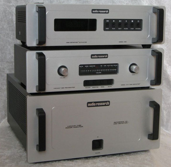

3 kasser med håndtag! Øverst CD5, midt forforstærker LS17 og nederst effekttrin Reference 110.

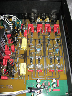

CD5 er den nyeste afspiller fra Audio Research, og er som de tidligere modeller baseret på transistorer i både strømforsyning og udgang. Kun den dyrere Reference CD7 benytter rør. CD5 er 100 % balanceret, men byder også på RCA output.

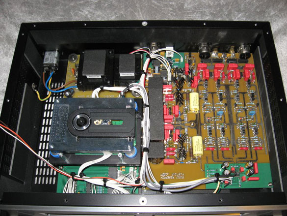

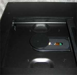

CD5 er en toploader med et Philips CDM2 Pro drev, som kun er beregnet til aflæsning af CD’er. Audio Research mener, at der indgås for stort et kompromis ved afspilning af CD, hvis en afspiller skal kunne håndtere både DVD, SACD og CD. D/A konverteringen sker ved hjælp af en Burr Brown PCM1792, som er af 24bit/192kHz typen . Indlæsning foregår automatisk, når drevet er lukket. En ting som desværre ikke altid er en selvfølge på alle toploadere.
Strømforsyningen består af to trafoer, til henholdsvis digital og analog sektion, samt et solidt lager af ladelytter. Der er separat regulerede forsyninger til de analoge kanaler, konverteren, samt resten af de digitale og logiske kredsløb. Kabinet og ladelytter er dæmpet med bitumen. På testeksemplaret havde det desværre en tendens til at falde af, og rode rundt i kabinettet.
Udgangen er som sagt balanceret med fire ens kredsløb, til henholdsvis højre/venstre, fase/modfase. Der benyttes kun diskrete komponenter hele vejen igennem, bl.a. J-FET’s. Der tale om komponenter af meget høj kvalitet, samt god plads til et logisk layout. Stikkene på bagsiden er af usædvanlig lækker kvalitet, og der er digitalt output til både BNC og AES/SBU.

Kabinettet er lavet i den kendte Audio Research finish. Det er hverken prangende eller kedeligt, men særdeles solidt. Fronten er lavet af en 5 mm tyk aluminiumsplade med to store udfræsninger til knapper og display, og så selvfølgelig de karakteristiske håndtag. Selve kabinettet er lavet af kraftig stålplade med sort ”hammer”-lak. Alt er udført til UG med kryds og slange. Der kan ikke sættes en finger på noget her, og alt fungerer perfekt. Kun fjernbetjeningen skuffer lidt. Den lever ikke helt op til den høje finish, men fungerer som den skal.
Af med låget på CD5.
Lidt tættere på drev og strømforsyning i CD5.

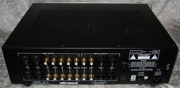

LS17 set bagfra.

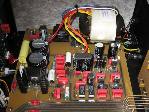

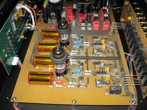

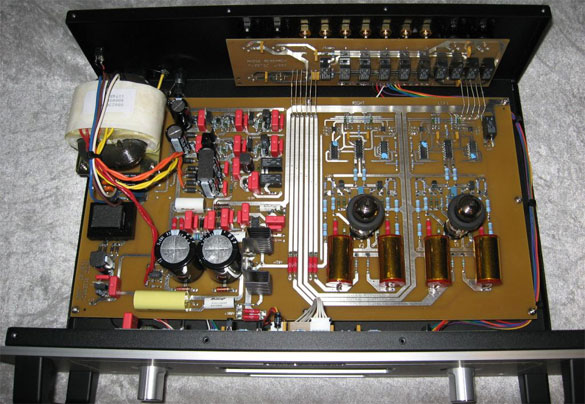

LS17 er en hybrid konstruktion, hvor strømforsyningen er baseret på transistorer. Trafoen er af R-core typen, men lageret af ladelytter er mindre end CD5! Selve linietrinnet består af transistorer og to 6H30 rør. 6H30 rørene er fra ”naturens” side beregnet til balanceret brug, men LS17 kan også håndtere RCA in- og output. Komponentvalg og layout er igen af usædvanlig lækker kvalitet. Volumenkontrollen er digitalt styret via en chip.
Så blev det LS17's tur til at smide toppen!
Der er som sagt indgange til både balanceret og RCA signal, to balanceret både ind og ud, samt 5 RCA ind og 2 ud, den ene med fast output (tape out). Igen er stikkene af usædvanlig lækker kvalitet. Indgangsskift klares ved hjælp af relæer.
Udgange på LS17.

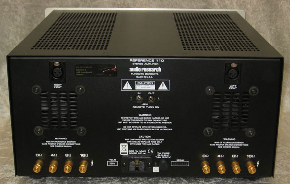

Reference 110 med udsyn til blæsere og stik.

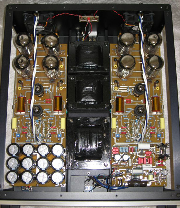

Et stykke med autoritet - tak!

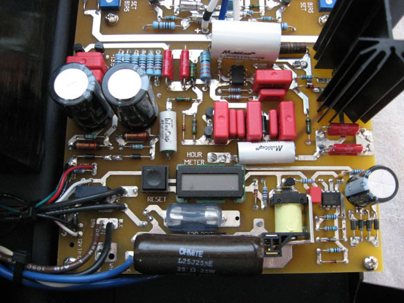

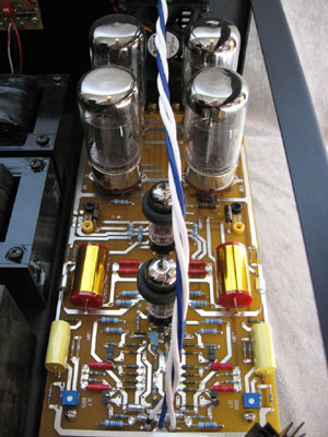

Indvendigt, lige bag fronten, sidder i den ene side et stort lager af ladelytter, og i den anden side de logiske kredsløb. Her finder man bl.a. også et lille display, der viser hvor mange timer rørene har været tændt. Udover dette finder man også de to linie og effekttrin. Signal og driverrør består af fire 6H30 rør. Udgangstrinnene består af fire 6550 rør pr. kanal, og ses på billedet til højre. 6550 er en nær slægtning til KT88, som undertegnede i forvejen er lidt pjattet med, da de giver en rigtig god ydelse, holdt op mod en rimelig pris. På bagsiden finder man højtalerterminaler til 4, 8 og 16 ohm, et par blæsere til at køle rørene, og XLR stik. Reference 110 er 100 % balanceret, og byder ikke på RCA input! Højtalerterminalerne kan kunne tage spader, men kan spændes med værktøj om nødvendigt.
Komponentvalg og kvalitet ligger sig lige op ad de andre Audio Research produkter i denne test, og så igen lige lidt til. For her findes det i overflod. Alt er dimensioneret større og kraftigere. Kabinettet har ligeledes fået en tand ekstra, udover den kraftigere front. Det er kraftigt afstivet i siderne, mellem front og bagplade. Ingen slinger i valsen her. Reference 110 er bare lækker! Det kan ikke beskrive anderledes.

Display på Reference 110 til angivelse af "rør-tid".

Jeg skiftede også mellem de forskellige terminaler til 4, 8 og 16 ohm, og forskellene var absolut til stede. Referencehøjtalerne ligger lige omkring 4 ohm, så ovenstående lytteindtryk er skrevet med højtalerne tilkoblet 4 ohms terminalerne. Ved skift til 8 ohms terminalerne blev bassen hørbart federe, og mistede yderligere definition. Ved skift videre til 16 ohm, faldt bassen på plads igen. Til gengæld blev støjen kraftigere i de øvre frekvenser, og s- og t-lyde blev meget markante.
Strømforsyning på forforstærker LS17.
