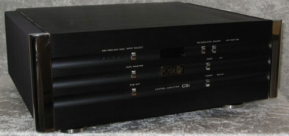

Den integrerede CSi Limited, er i princippet sammensat af forforstærkeren 0.5X og effekttrinnet CSX, dog i en nedskaleret version. CSi Limited findes også i en ”ren” CSi version, forskellene ligger bl.a. i den digitale volumenregulering, plus at komponent-kvaliteten er forbedret på kritiske punkter i Limited versionen med bedre modstande og kondensatorer/lytter. Også ensretterne i forforstærkeren er bedre.

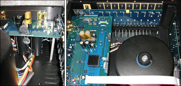

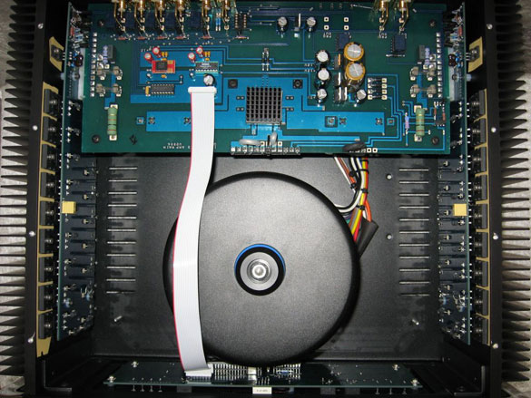

Strømforsyningen er bygget op omkring en indkapslet 2 kVA ringkerne trafo. Den udgør en væsentlig årsag til forstærkerens størrelse og vægt. Når den skulle løftes rundt mellem test og fotografering, erfarede jeg hurtig, at det var bedst at løfte under den forreste del af kabinettet og køleribberne, for det var her tyngdepunktet var koncentreret. Ud over den store trafo, er der 4 ladelytter med en samlet kapacitet på 60.000 µf. Kvaliteten af de elektroniske komponenter er af god kvalitet, her kan der ikke sættes en finger på noget.

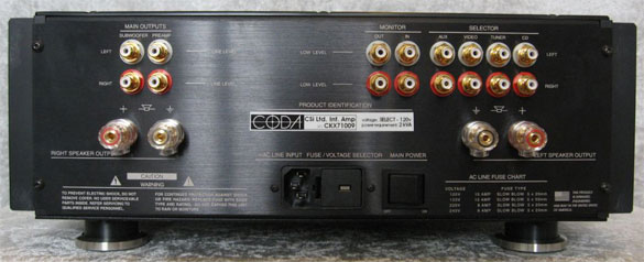

Kabinettet er udført i svært aluminium, med en af de tykkeste topplader jeg har oplevet: 3 mm godstykkelse. Fronten er lige over 1 cm tyk, sorteloxeret, og afsluttet med par forkromede profiler i hver side. Siderne er to store køleprofiler. Der skal trods alt lidt til at afkøle de 18 transistorer på hver side. Bagsiden er ligeså i aluminium, og huser rigeligt med forbindelser til de fleste behov. Der er fire indgange, eller fem hvis man tæller ”monitor” input/output med. Der er også 2 pre-out til en ekstra effektklump eller subwoofer. Sidst er der et sæt højtaler terminaler til hver kanal, i WBT lignende kvalitet.

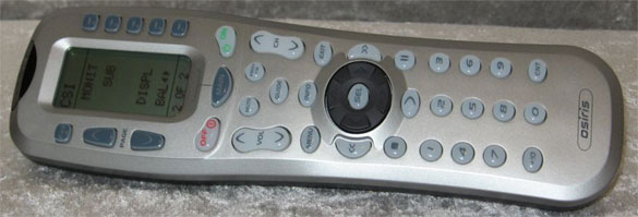

Betjeningen foregår via knapper på fronten, eller fra den medfølgende programmerbare fjernbetjening. Koderne til CSi’en var lagt ind på forhånd, så det var rimelig ligetil. Der er muligt at styre samtlige funktioner fra fjernbetjeningen inkl. niveau til sub, samt balance. Og så kan du som sagt bruge den til resten af dit setup!
