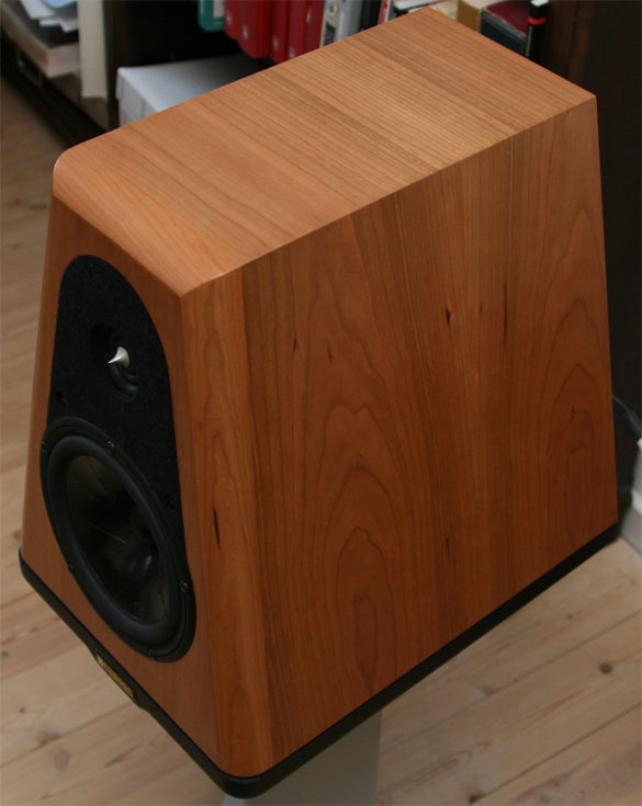

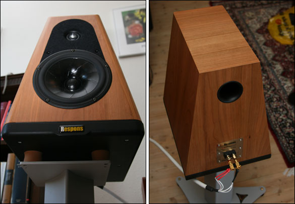

Kabinettet har sin form af indlysende grunde: Ikke-parallelle sider er med til at mindske stående bølger internt, og den smalle frontbaffel giver færre tidlige refleksioner og uønsket energiudstråling fra kabinettets forside. Midten af baflen er beklædt med filt, der virker (let) absorberende og afhjælper problematiske refleksioner yderligere. Som en detalje kan nævnes, at der på fronten er to huller – ikke til frontstoffet, der slet ikke medfølger – men til massive beskyttelsesdæksler, der omkranser enhederne under transport. Ganske smart!
Der er brugt 33 mm dobbeltlimede solide MDF-plader i en sandwichkonstruktion. Kabinettet er beklædt med kirsebærfinér som standard. Det giver et meget stift og lyddøbt kabinet, der næsten er på linie med de stendøde kabinetter til Pioneers S-3EX-QL (anmeldt af nærværende skribent). Kabinettet er således med til at gøre højttaleren tung! 17 kg. vidner om, at der er brugt gode materialer hele vejen igennem, men gør også solide standere absolut nødvendige. I testperioden er anvendt tunge Audiomagic standere med spikes til gulvet og SD-fødder mellem højttaler og stander efter Respons Loudspeakers’ egen anbefaling.

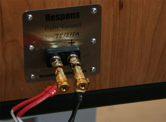

Delefilteret er et 4. ordens 24 dB/oktav filter, hvor alle komponenter er specialfremstillede og har meget lave tolerancer på 1 %. Den interne kabling er foretaget med Magicable, og højttalerne forbindes til Cardas-terminaler, som efterhånden ses på mange andre højttalere. Jeg kan ikke blive helt dus med disse terminaler, simpelthen fordi de sidder for tæt på hinanden! En fordel er dog, at de er sekskantede, så man kan spænde sine spader fast med værktøj, hvis man har sådanne lyster.

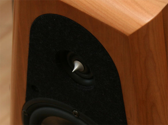

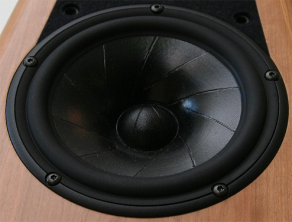

Enhederne er holdt i det skandinaviske, nærmere betegnet Scan Speaks Revelator bas-/mellemtoneenhed og Ringradioator diskantenhed. I en højttaler i denne prisklasse forventer man førsteklasses enheder, og det er ganske enkelt hvad man får med disse! Ringradiator-diskanten deler ofte vandene, hvor nogle synes den er for hård og direkte i længden, men som det fremgår nedenfor, har Respons 100 % styr på Ringradiatoren i denne konstruktion.
