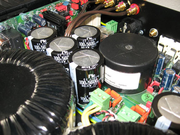

R200i er ikke en helt ny forstærker, men den er blevet opdateret på flere punkter i forhold til den første version. Blandt andet har Perreaux valgt at gøre ladelytterne mindre til fordel for en type som kan aflevere strømmen hurtigere. Derfor hedder det nu 4 stk. på i alt 22.400 uf pr. kanal, modsat tidligere 40.000 uf pr. kanal. Det er yderligere ikke længere muligt at opdatere R200i med indstikskort til RIAA og USB. Perreaux mener ikke at de kan levere dem i en kvalitet, som stemmer overens med resten af forstærkeren, og har derfor valgt at opdatere den separate RIAA og USB DAC i deres Silhouette serie i stedet.

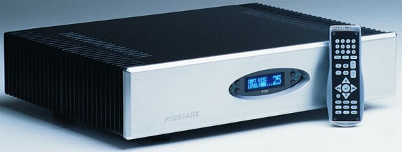

Tronende Perreaux R200i i selvskab med et halvt kilo fjernbetjening.

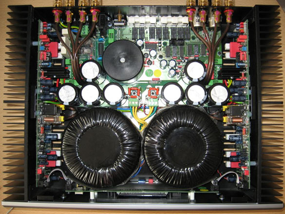

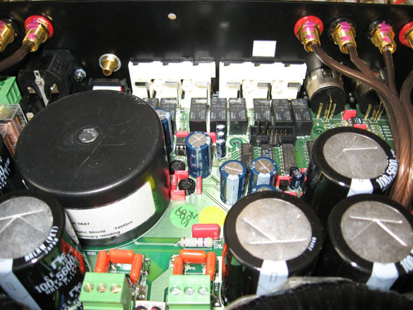

Strømforsyningen i denne forholdsvis, fysisk, lille forstærker er kraftigt dimensioneret. Effektdelen er opbygget 100 % dual mono, og har to ringkerne-trafoer på 400VA, den førnævnte bank af ladelytter samt 6 kraftige Mos-Fet transistorer pr. kanal. Til forforstærker og kontrolkredsløb sidder der bagerst en mindre separat ringkerne-trafo. Den interne opbygning og konstruktion er ualmindeligt lækkert lavet, og komponent-kvaliteten er generelt høj.
Strømreserve.

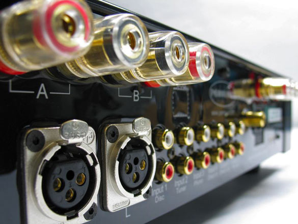

På bagsiden findes et sandt overflødighedshorn af tilslutninger. Der er tre RCA indgange, en indgang til effektdelen, en udgang med fast output (tape out), samt en variabel udgang fra forforstærker-delen. Det er altså muligt at benytte R200i som for- eller effektforstærker. Der er også en balanceret indgang med et par lækre Neutrik XLR-stik. Denne indgang er dog ikke ægte balanceret; signalet konverteres til alm. signal af et lille kredsløb lige bag de fine XLR stik. Signalet kan så bruges af forstærkeren, som er en ikke-balanceret konstruktion. Det er noget være salgsgas, men i USA kan man næsten ikke sælge et high end produkt uden en balanceret indgang. Almindelige ikke-balancerede high end produkter betragtes nærmest som useriøse ”over there”, så jeg forstår godt at Perreaux har inkluderet den balancerede indgang. Skal du have maksimal lyd ud af denne forstærker, så skal du altså bruge RCA-indgangene, men mere om det under lytteindtrykket. Apropos RCA-indgange, så ser stikkene lækre ud udefra, men kigges der indenfor i forstærkeren, så er der tale om billige stik, som sidder i 2 små støbte plastikmoduler med hver 3 x 2 stik, og det uden forgyldte centerben. Velkommen korrosion! Underligt sted at spare på en forstærker til 54.000,-. Der er ligeledes to sæt højtaler-terminaler i en lækker WBT-lignende kvalitet.
Overflødighedshorn af tilslutninger!
Bagsiden af medaljen - hvorfor spare på den interne del af stikkene på en forstærker til 54.000,-?
Fortil domineres R200i af den lækre silkebløde aluminiumsfront, som faktisk er så blød og lækker, at jeg til stadighed måtte holde igen på mig selv, for at jeg ikke skulle løft forstærkeren op for at ae min kind imod fronten. Hver gang jeg skulle betjene forstærkeren via knapperne i den lille udskæring, blev det afsluttet med et lille ae hen over den bløde front. Med bagside af hånden, naturligvis! Jeg nænnede ikke at sætte fedtede mærker fra mine fingerspidser. Fronten fås i natur aluminium og blank sort, som ligner pianolak. Antallet af knapper på R220i er minimalt, og de sidder sammen med displayet i den ellipseformede udskæring. Her er en knap til on/off, to knapper til volumen og to mere, der bruges til menuen. Via denne menu, kan der foretages et utal af indstillinger, men den mest spændende er den, hvor du kan se temperaturen på køleprofilerne. Frækt!
