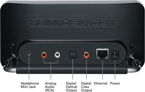

Squeezeboxen fylder stort set intet, den har et stort display, to digitale og en analog udgang og så er udseende bestemt ikke helt ved siden af. Selv fjernbetjeningen ser ordentlig ud, og virker på ingen måde skrøbelig.
Terminalerne er gode, guldbelagte RCA der sidder godt fast på Squeezeboxen. Ydermere findes en digital og coaxial udgang, så man kan sende signalet igennem en ekstern dac.

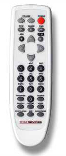

En lille sjov detalje på fjernbetjeningen er, at der ingen stopknap er. Måske mener man fra SlimDevices side, at når først musikken spiller skal den fortsætte. Fjernbetjeningen hører iøvrigt til i den pæne ende af skalaen. Testversionen er med sort fjernbetjening, den ligger godt i hånden og knappernes placering er rigtig god.
