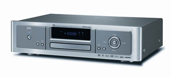

NAD M55 universal-afspiller
Master seriens DVD-afspiller spiser alt hvad man kan ønske sig af diverse medier. Bagsiden er overraskende ikke klistret til med masser af tilslutninger. Derimod er der dem, som er mest nødvendige – også lidt til. En enkel HDMI udgang, en VGA udgang, en komponent og en enkelt analog video er der at boltre sig med. Derudover to digitale udgange, en koaxial og en optisk.
Inde i afspilleren er der derimod ikke sparet på krudtet. Her findes en processer fra Faroudja DCDi chip, som bl.a. kan opkonverterer standard DVD med 480 linier til HD format (720p/1080i). Muligheden for opkonvertering gælder også for det analoge videosignal. M55 kan afspille dvd-film i normal interlaced eller man kan benytte afspillerens evner til at vise filmen i progressiv scan, hvis ellers ens TV eller projektor tillader det.
M55 har to separate video D/A-konvertere for hhv. progressive og interlaced signaler. Dette giver den sidegevinst, at du kan få standard og high-definition video-output samtidig. En fin detalje, hvis du vil sende video til Zone 2 - f.eks. gennem M15-forforstærkeren. For at få maksimal kvalitet fra komponent-udgangen er der brugt kostbare og ekstremt hurtige 12-bit/216 MHz A/D konvertere, som sikrer perfekt gengivelse af selv de mindste detaljer i billedet.
Ligesom på videodelen har M55 også adskilt noget af lyddelen fra hinanden. For at minimere indbyrdes forstyrrelser har M55 indbygget hvert sit kredsløb til DVD og SACD. Når du afspiller DVD-Audio, kan M55 via Dolby MLP kompression tabsfrit nedskalere det højopløste audiosignal (op til 13,8 Mb/sek) ned til den normale DVD-standard på 9,6 Mb/sek. Signalbehandlingen varetages yderligere af højkvalitets 24-bit, 192 kHz A/D-konvertere, som er beskyttet mod alle forstyrrelser fra strømforsyningen. Formålet er at M55 skal kunne leverer et fuldstændig intakt SACD- og DVD-Audio signal, så du kan udnytte hele potentialet i disse audioformater. NAD M55 har en feature - Digital Bass Management – som giver bedre kontrol over basgengivelsen fra alle surround-formater. Når der afspilles DVD-Video, DVD-Audio eller SACD, kan M55 udskille bassignalet, filtrere det, så det matcher til højttalerne, og sende det direkte til subwooferen, uden at man behøver at bruge DSP’en i en evt. surround-forstærker. Tanken er at man på denne måde får den mest direkte signalvej og dermed den bedste lyd.

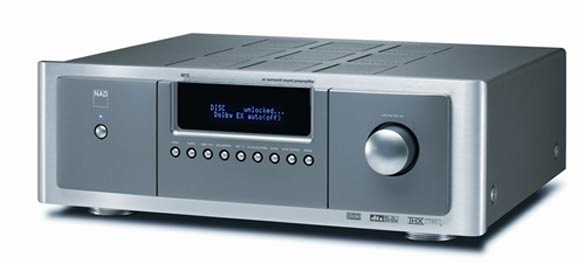

NAD M15 forforstærker

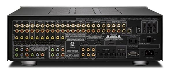

Hjernen bag Master serien, M15, er proppet med tilslutninger. Her skal man være mere end almindelig glad for elektriske apparater for at løbe tør. Der er hele tre HDMI tilslutninger og 2 subwoofer udgange. Mest interessant er nok RS 232 stikket, som kan anvendes til opgradering softwaren der styrer de to processorer. Det er to 24-bit Motorola processorer der tager sig af det digitale signal, der tilsammen er i stand til at bearbejde flere 100 mio. operationer hvert sekund.
De to processorer kan behandle alle surroundformater – nye som gamle: Pro Logic, Pro Logic II Music/Movie/game, Pro Logic IIx Music/Movie/Game, Dolby Digital, Dolby Digital EX, DTS, DTS 96/24, DTS-ES Matrix 6.1, DTS-ES Discrete 6.1 og THX game mode. Med dette yder M15 fuld retfærdighed over for de allerbedste audio-formater, både i dag og en rum tid fremover. Konverterne inde i M15 benytter sig af fine komponenter fra producenter som Burr-Brown, Wolfson og AKM.
Lidt atypisk har NAD valgt at benytte en stribe to-kanals DAC’er i stedet for de otte-kanals typer, der ofte benyttes i de fleste surroundprodukter. Denne løsning skal, ikke overraskende, give en bedre lydkvalitet, som sagtens kan retfærdiggøres i et produkt i denne klasse. Man kan vælge et rent analogt input (7.1 eller stereo), hvis man helt ønsker at undgå digital signalbehandling. M15 er, som resten af sættet, godkendt i henhold til THX ultra2 specifikationerne
Strømforsyningen er vigtig i enhver elektronisk komponent. Det er en stor fordel, hvis man er i stand til, at få den rå strøm fra lysnettet omsat til en stabil og støjfri jævnstrøm, som skal føde alle apparatets kredsløb. Til det brug er M15 udstyret med en specialdesignet, afskærmet Hölmgren ringkerne-transformator med separate udtag og regulatorer for hver sektion i forstærkeren: Audio, video og digital. Ved at holde de tre sektioner adskilt forhindres indbyrdes indstråling af støj, som ellers kunne forringe lydkvaliteten.
M15 kan også bearbejde videosignalet. Komposit- og S-video videosignaler kan opkonverteres til komponent, så det er muligt at sende alle sine analoge videokilder videre til et tv eller en projektor via komponent-udgangen. Med samtidigt komposit- og komponent-output kan du se video i optimal analog kvalitet på din hovedskærm, imens det samme signal sendes til Zone 2 i komposit-format, for eksempel til et tv i børne- eller soveværelset.

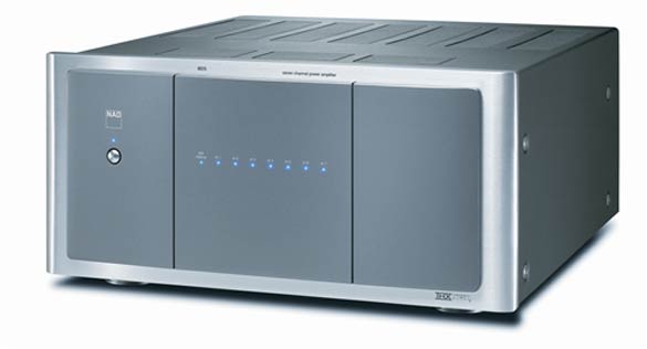

NAD M25 effektforstærker
Master seriens kraftværk er en stor klods på næsten 45 kg. Meget svær at gemme væk i stuen, med det på en gang elegante og lidt diskrete design gør, at den alligevel ikke virker så voldsom. Udstyret på frontpladen er begrænset til en on/off –knap og syv blå lysdioder. En for hver kanal. Her er nemlig tale om en 7 x 160 watts effektforstærker. En unik feature er at NAD har ladet M25 gennemgå en THX Ultra2 godkendelse og er pt. den billigste af slagsen på markedet.

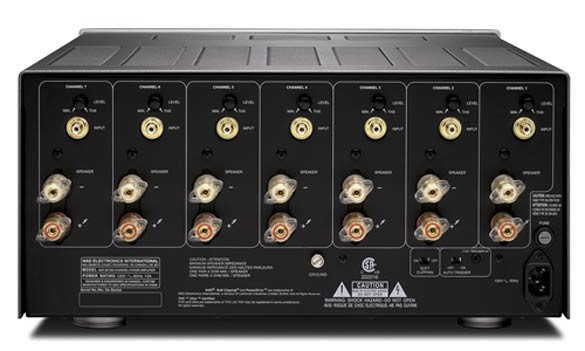

Bagsiden har flotte guldbelagte terminaler, der både acceptere spade- og bananstik. NAD har konstrueret M25 som syv individuelle monoblokke på hver 160 watt kontinuerlig effekt i 8 ohm. Denne effekt er i sædvanlig NAD-tradition målt med alle kanaler i drift på én gang, og med NAD’s PowerDrive-teknologi og en massiv strømforsyning, baseret på en patenteret 1800VA Hölmgren ringkernetrafo og en stribe 100.000 µF kondensatorer, har du rigeligt med effekt til ethvert formål. Power Drive-princippet bygger på en flertrins strømforsyning og en meget avanceret analogcomputer. Enkelt forklaret sørger PowerDrive for, at forstærkeren og dens strømforsyning løbende tilpasser sig impedanskarakteristikken i de tilsluttede højttalere, så de kan drives optimalt. Resultatet er en enestående åben og dynamisk gengivelse ved alle typer musik, ved ethvert lydniveau og med alle højttalere. Også de notorisk ”vanskelige” typer med store udsving i impedansen. PowerDrive giver M25 ekstremt høj dynamisk effektformåen og evnen til at håndtere lavimpedant belastning, samtidig med at forvrængningen holdes på ultralave 0,03 %! Under belastning sørger et kredsløb for at standse forstærkerens tre store blæsere i de stille passager, så man ikke bliver forstyrret i filmoplevelse. Både forstærker og højttalere er beskyttet mod overbelastning via NAD’s Soft Clipping-kredsløb, samt en kombination af raffinerede elektroniske sikringskredsløb, der konstant overvåger driften. Alle disse anstrengelser er gjort for at sikre, at M25 forbliver urokkelig stabil. De overdimensionerede bølgeformede køleprofiler og den bundsolide mekaniske opbygning hjælper yderligere med til at kvæle ethvert tilløb til forstyrrelser.
