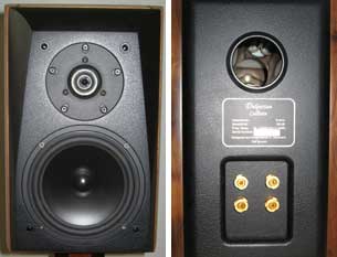

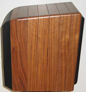

Det allerførste du bemærker ved denne højtaler, er det smukke kabinet. Det er ren Sonus Faber-finish det her! Kabinettet på denne højtaler er faktisk en dobbelt konstruktion, som består af en indvendig mdf-kasse i 15 mm godstykkelse, og uden på dette en 25 mm ramme af massiv stavlimet valnød, lakeret i en fantastisk smuk finish. Altså 40 mm top, bund og sider. Læg hertil en frontbaffel på 43 mm plus de 15 der var der i forvejen. Vi snakker om en 58 mm tyk frontbaffel-sandwich! Bagpå er der også en 25 mm tyk bagplade, igen uden på de 15 mm som inderkassen er lavet af. Var der nogen der sagde massiv? Kassen er da også fuldstændig død, når man banker på den med knoerne. Den sorte finish foran og bag på højtaleren er hverken læder eller vinyl, men en speciel dæmpende maling/lak, som får den specielle overflade når den påføres. Det er efter sigende en besværlig og dyr proces, hvis resultatet skal blive så flot som på disse højtalere.

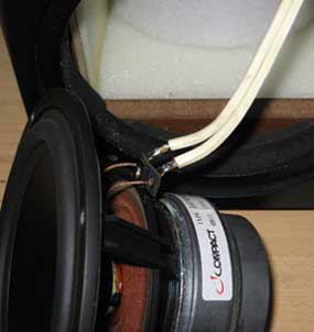

Denne højtaler er simpelthen så gennemtænkt, så du tror det er løgn. Enhederne er matchet inden for 0,5 dB, delefilteret har håndviklede luftspoler og fine plast-kondensatorer, og terminalerne bagpå er store og kraftige, og kan gabe over alt du tilbyder dem. Enhederne består af en 6½” bas/mellemtone specielt udviklet til denne højtaler og en 1” Vifa Dual Concentric diskant med en Wave plug i midten. Enheder sidder ikke bare fast med almindelige spunskruer (træ-skruer), næ nej. Her er brugt maskinbolte med fingevind med en islags-møtrik på bagsiden, så her kan de spændes fast til det knager i kabinettet. Støbte chassiser, store magneter og spoler til UG med kryds og bolle. Lige meget hvad du kigger efter i denne fine højtaler, så virker det som at nogen har brugt rigtig meget tid på at finde de bedste, og ikke nødvendigvis billigste løsninger. Alligevel er prisen for dette sæt kun 7999,- plus standere til 1000,-, hvilket i øvrigt virker latterlig billigt når man tænker på hvad du får dine penge, både lyd- og konstruktionsmæssigt.
Hvad angår lyden som disse kasser leverer, så savner jeg intet. Bassen er i forhold til højtalerens størrelse forbløffende dyb, og rimelig stramt gengivet. Stortrommer præsenteres med smæk på, også så det kan mærkes, og basgangen holdes i nogenlunde stramme tøjler. Mellemtonen er letflydende, med smukke naturlige stemmer og et hav af detaljer. Diskanten fortsætter opefter på samme letflydende og musikalske måde, uden nogen hørbar overgang. Der er masser af luft om de udøvende, og perspektivet er stort og rimeligt aftegnet.
For nylig opdagede jeg et stykke musik med Hugh Masekela, som hedder Stimela (The Coal Train). Dette nummer er super godt indspillet, og hvis udstyret er i orden vil du føle/høre at du sidder et stykke tilbage i koncert-rummet, med god udsigt til bandet. Her leverer Calliste varen fuldstændig som det var tiltænkt. Skal jeg komme med et kritikpunkt, så kunne præcisionen godt være bedre, men taget i betragtning at Calliste trods alt kun koster 7999,- sættet plus standere, så gør de det faktisk rigtig godt.

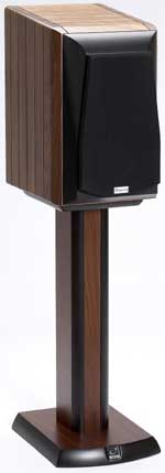

Delperion Calliste er en smuk, ikke helt lille, standerhøjtaler, som tiltaler en med sit smukke ydre, men nu er det som sagt ikke altid det ydre der tæller. Lytter jeg til det der kommer ud, så føler jeg mig stadig tiltrukket af Calliste. Efter nogle dage forekommer den alligevel lidt anonym, jeg savner lidt gang i den. Den spiller godt, men forekommer også lidt for tilbagelænet. Det er et spørgsmål om smag, og det er jo som sagt subjektivt, så giv den et lyt, det fortjener den. Måske er det højtaleren i dit liv.
