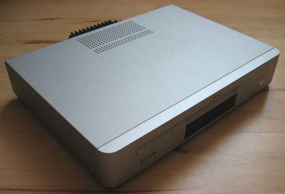

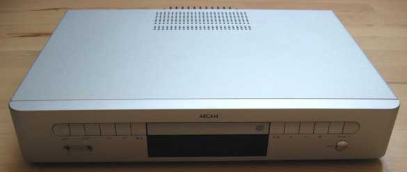

Ved første øjekast ser denne Arcam måske lidt kedelig ud, fronten er lavet af plastik, knapperne ligeså og kabinettet er af ganske almindelig bukket plade, men den er tung! Så bliver der sat strøm til, displayet lyser op i en lækker blå farve og du er i gang. I med en plade og musikken spiller. Der er flere interessante features inkluderet, bl.a. en menu hvor du kan tilpasse bas-niveauet uden at der er tale om en decideret loudness funktion. Det kan blive aktuelt med mindre højtalere. Du kan også ændre lysstyrken i displayet direkte fra fjernbetjeningen, og endda vælge at slukke det helt, og så lyser det lige op i et par sekunder når du f.eks. justerer lydstyrken. Fjernbetjeningen er i øvrigt af samme type som Lyngdorf benytter, om end i en lidt billigere finish, men den fungerer godt.

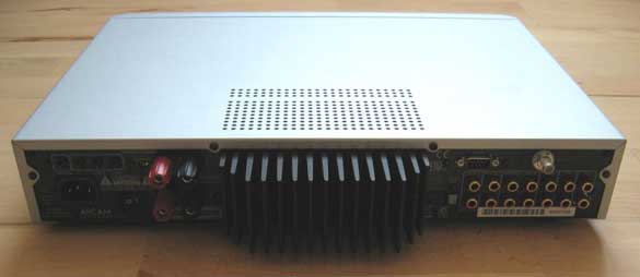

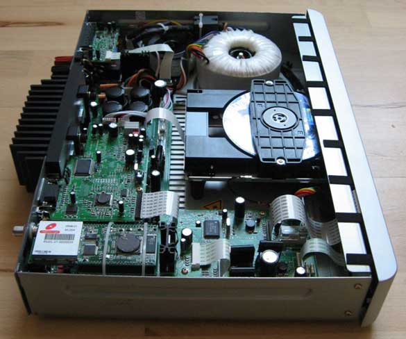

På bagsiden finder du alt hvad hjertet kan begære inklusiv en køleprofil! Nå ja, hvorfor ikke, så er der mere plads til det andet indenfor, og om ikke andet kan den agere afstandsstykke til væggen. Du finder også et sæt højtalerterminaler, hvor højre og venstre sæt sidder over hinanden. Ikke så praktisk i brug, men nu bruger jeg bananstik, og så går det lidt nemmere. Glem alt om at bruge spader, der er alt for lidt plads. Der er både ind- og udgange, inklusiv til zone 2 a la multirums-løsning. Indeni er der godt fyldt op, og i flere lag. Forstærkeren er af traditionel type. Der er to ringkernetrafoer, en til lyd og en til logikken. Forstærker-sektionen fylder ikke meget, og lageret af ladelytter beløber sig til små 6600 uF pr kanal. De har i øvrigt en O-ring monteret på midten alle sammen?! DAB/FM tuner og et CD-drev af en ret ordinær kvalitet, men det skæmmer nu ikke på lyden, for…
Hold da op hvor den kan spille! Perspektivet levner noget tilbage at ønske, men derudover kan jeg ikke sige noget dårligt. Masser af bas med tyngde og præcision. Mellemtone og diskant fortsætter opefter i samme stil med luft, præcision og rigeligt med detaljer. Drive og musikalitet er nøgleordene her. Sædvanen tro måtte jeg bare høre Pink Floyd’s ”Money” (versionen fra ’81). Dette nummer er bare supergodt indspillet, og man kan høre at de gæve gutter i bandet giver den alt hvad den kan trække. Arcam Solo gør det så godt, at jeg straks kunne mærke ståpelsen rejse sig på armene og fortsætte om i nakken og op på hovedet. Og gåsehud, masser af gåsehud!

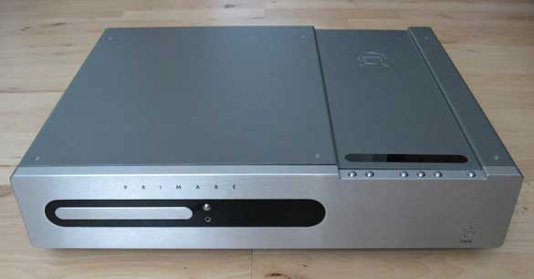

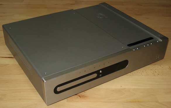

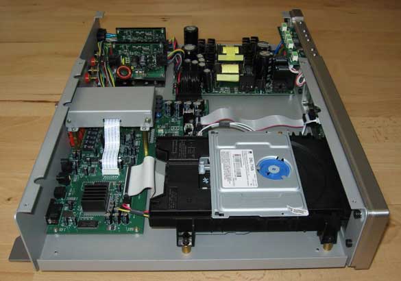

Jeg synes ikke rigtig at man kan kalde CDI10 kompakt, for den fylder en del på hylden. 48 cm bred og 38 cm dyb! Ikke just kompakt i mine øjne, og dog. For her har du CD-drevet fra Primare’s topmodel, en DAB/FM tuner og et helt nyudviklet kl. D forstærkertrin med switchmode strømforsyning i en og samme kasse, og skal det være af en vis kvalitet, så kan det altså ikke fylde mindre. Kassen er fyldt til randen!
Designet er efter min mening lige i øjet. Denne kasse skal stå fremme og bør ikke gemmes af vejen på en hylde i et reolsystem. Fronten er 1½ cm tyk, og er lavet af lækker skuret aluminium. Selv skuffen til CD-drevet har fået et matchende stykke aluminium. Displayet sidder også på fronten, og dækker al information som er nødvendig, dog er lysstyrken ikke den bedste. Det kan justeres i fire trin, hvoraf det ene helt slukker for displayet. Selv med fuld blus på, kan det nogle gange være svært at se hvad der foregår. Her finder du ligeledes featuren med det slukkede display, som tænder for en kort bemærkning ved ændring af lydstyrke eller lignende.

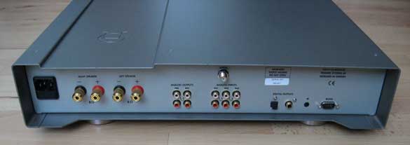

Betjeningen sker på toppen af apparatet i den nedfræsning som forsætter gennem kassen til bagpladen. Apropos bagplade så slutter apparatet ikke her, toppladen forsætter 3½ cm forbi bagpladen. Meningen med dette er, at kablerne skjules når kassen er skubbet helt ind til væggen. Fornem feature! Der er tilslutning for tre eksterne signalkilder, pre-out til en effektklump, rec-out, digital udgang, antennestik, RS232 port til opdateringer, og ét sæt højtalerterminaler i fornem kvalitet. På fronten findes også et 3,5 jack til Ipod el.lign., og hovedtlf. Altså både signal ind og ud! Her er hvad der skal bruges, hverken mere eller mindre. Tænd/sluk knappen sidder i øvrigt nedenunder kabinettet i højre side, lige bag fronten. Alt sammen plantet på nogle store lækre aluminiumsfødder. Uhm!
Hvordan spiller den så? Den spiller godt, men ikke helt korrekt. Bassen er lidt tilbagetrukket, men er defineret helt fint. Du hører alle toner og anslag uden at det blandes sammen, men den fysiske fornemmelse mangler fuldstændig. Noget siger mig, at denne boks er skabt til at spille sammen med mindre, men rigtig gode højtalere. Hvorfor så det? Jo, for det kan godt være at bassen er lidt tilbagetrukket, hvilket man alligevel ikke nødvendigvis bemærker på mindre højtalere, men til gengæld er der så meget fokus på mellemtonen, at jeg næsten faldt bagover da jeg lyttede første gang. Ikke at det er skidt, men det kræver lige lidt tilvænning, og efterhånden opdager man også hvor veldefineret og detaljeret mellemtonen er på denne spille. Diskanten gør det også rigtig godt, men kan ikke hamle op med den detaljering, som du finder i mellemtoneområdet. Perspektivet er hørt bedre, og jeg savner en gang i mellem noget rumfornemmelse.
