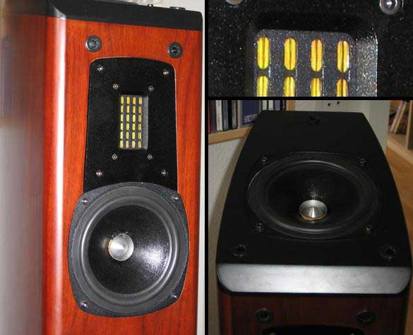

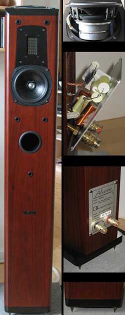

At finishen er høj, kan jeg absolut tilslutte mig. Kabinettet er højt og slankt med flot finer. Kabinetterne er matchede, og varianten jeg fik på besøg, kaldes Rosewood og minder lidt om mahogni. Den fås også i en mørkere variant, kaldet Dark Oak. Bunden er lakeret matsort og er bred bagtil for øget stabilitet, mens resten af kabinettet spidser ind bagtil. Toppen er matsort og er vinklet ca. 15-20 grader fremefter. Kabinettet har et minimum af ”kasselyd”, når man banker på det. Her er der afstivet godt. Der medfølger spikes i ”gunblack”. Fed detalje! Højtalerne måler ca. 112 x 17 x 25 (h x b x d).
Enhederne består af to 5” bas/mellemtone og en bånddiskant. Den ene 5” er monteret i toppen, og peger derfor op og en anelse fremefter. Ideen bag dette er, at mindske afstanden mellem enhederne og forbedre spredningen af frekvenserne i mellemtone og nedre diskant, samt øge perspektivet. Om det virker, det finder vi ud af.
Højtalerne har IKKE bi-wiring. Ifølge Aliante benyttes dette sjældent, og derfor har de valgt at montere ét sæt kvalitets-terminaler i stedet. De minder meget om WBT-typen. Store og kraftige. Sikkert er i hvert fald, at de er lækre. Det er dog muligt mod merpris at få bi-wiring terminaler. Delefilteret er hardwired, dvs. at alle komponenter er loddet direkte sammen uden print. Komponenterne er af en udmærket kvalitet og er limet fast på den metalplade, som også terminalerne er monteret på. Måske for at køle dem? Kablingen internt består af Cat5 netværkskabel! Øh... skulle det nu være godt? Jeg har ladet mig fortælle, at nogle mennesker eksperimenterer med disse kabler, men jeg har aldrig set det i et kommercielt produkt - fagre nye verden. Ifølge Aliante er disse kabler af meget høj kvalitet.
