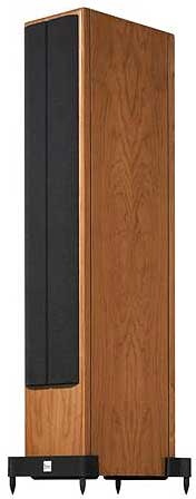

Det er et stort navn til en lille højttaler, men et eller andet sted passer navnet faktisk meget godt, for Mozart Grand er en ulv i fåreklæder. Den er lille og kompakt og designet vil med garanti kunne falde i lillemors smag, specielt fordi den tilmed kan fås i de mest gængse træsorter og til slut den eksklusive Pianolak.
Højttaleren er slank og fylder ikke mere end 94 cm i højden når den er monteret på de medfølgende afkoblingsfødder med tilhørende spikes. Bredden er kompakte 17 cm. Og dybden er små 30 cm, ergo ikke nogle mål der kommer til at dominere nogle rum.
Finishen er som sædvanlig i verdensklasse med en forarbejdning der umuligt kan gøres bedre nogle steder. Den testede højttaler stod i kirsebær som jo er tidens trend, og her var ingen finer-samlinger at spotte og lakeringen var af høj kaliber med en lettere silkemat overflade. I alt en solid højttaler til størrelsen med sine 22 kilo per side.
På bagsiden spotter man som det første en vis grad af optimisme, for højttaleren er udstyret med ikke mindre end to basrefelks-porte. Jeg tænkte med det samme “ja, ja”, men det skulle nu senere vise sig at der var en grund til dette valg. Bagpladen er, i stil med resten af Grand-serien, beklædt med en form for mat gummi som giver et mere eksklusivt og elegant design.
Højttalerterminalerne er sædvanligvis i single-wire, som med alt andet Vienna, men terminalerne har fået en overhaling og fremstår nu i mat alufinish som både er behagelige at røre ved og ikke mindst lavet større så det er til at få et ordentligt greb når terminalerne skal spændes.

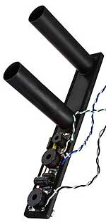

Delefilteret er opbygget med komponenter i den bedre ende og som altid udvalgt efter lyttetests. Der er benyttet Mundorf-caps med 1% tolerance, induktionsfrie metalfilm modstande med 1% tolerance og luftspoler med 0,7% tolerance. Højttaleren er konstrueret som en 2½-vejs og delefilteret er af Bessel 6/12 dB-typen.
Enhederne består af samme Silk-dome diskant-enhed fra Beethoven Grand-højttaleren, og basenhederne er 5 ¼” udgaver af X3P-enhederne som er udviklet i samarbejde med norske Seas. X3P-enhederne er genkendelige på den gennemsigtige membran. Fordelen ved X3P er at stivheden i selve membranen er øget samtidig med at vægten er bragt ned. Alt i alt giver det en hurtigere reaktionsevne på forstærkerens impulser. Chassiset er i støbt magnesium for maksimal stivhed.
Frontstoffet er i øvrigt lavet anderledes end normalt idet at rammen er lavet i aluminium og konstrueret omkring en wave-guide som Vienna´s konstruktør, Peter Gansterer, hævder ikke påvirker lyden. Ved nærmere lyt viste det sig ganske korrekt.
Lyden…..
Hvis ikke man vidste det, ville man tro at det var løgn - højttalerne var linet op ved siden af Vienna Acoustics topmodel Mahler, og på en del punkter kunne lillebroderen faktisk følge med. Efter små 14 dage med masser af motion, åbnede de små højttalere op for godterne og kvitterede med en lyd der var alt andet end lille - denne højttaler er simpelthen en overraskelse.
Diskanten står perlende ren og fri for betoninger. Selv under pres bliver den aldrig hidsig men bevarer det kølige overblik og bidrager til et letfordøjeligt lydbillede med flotte nuancerede stemmer uden unødvendige overtoner og gengivelse af bækkener var klaret til UG med kryds og slange. Det overall lydbillede fremstod åbent og luftigt og kombineret med en mellemtone-gengivelse i absolut særklasse gav det simpelthen den normale grænse for mindre højttalere et solidt spark bag i.
Der er på intet tidspunkt tendenser til at lyde klemt, og stemmer bliver gengivet med flot autoritet og masser af glød. Mellemtonen er nemlig et af de områder, hvor Mozart Grand kommer særdeles tæt på Mahler. En stor af grunden til den gode mellemtone-gengivelse ligger ifølge Vienna, i opbygningen af SSP-enhederne, som på grund af lav masse og inverteret kantophæng, gør højttalerne i stand til at følge transienterne til mindste detalje.
På bas-området skulle det hurtigt vise sig at blive lidt mere problematisk, men det var nu heller ikke anderledes end hvad jeg havde forventet. Højttalerne er trods alt små, og har derfor deres begrænsninger. I min stue på 25 kvm. Blev de presset en smule når der blev spillet over mit normale lytteniveau, men for god ordens skyld smed jeg dem over til en bekendt som har en herlig relativt aflang stue på 35 kvm - evnerne til at spille stort skulle prøves ordentligt af, og det skulle vise sig at være særdeles interessant.
Modsat forventningerne voksede de nemlig med opgaven, og evnen til at spille både bredt og dybt var meget fremtrædende. På trods af størrelsen kunne Mozart gengive koncertsalen med den dybde der normalt kun kendetegner større højttalere, og atmosfæren var da også til stede på alt musik der blev spillet. Det var kun på bas-området at Mozart af gode grunde faldt igennem - ved højt niveau stod enhederne simpelt hen af ræset, og de kom til at lyde stressede og klemte. Det store rum var ikke livretten når trommerne kørte løs, og det blev tydeligt at her var begrænsningen. Den ideelle løsning netop i denne konstellation, er en god subwoofer, og det kan absolut anbefales.
