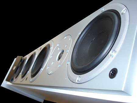

Explorer har næsten de samme mål som 3070, men System Audio har dog valgt at lave Explorer en anelse mindre, beholde bredden på 18 cm og øge dybden lidt. I stuen fremstår den således en anelse mere diskret, men har alligevel fået forøget kabinetvolumen med ca. 8 liter til knap 79 liter.
Det er stadig D’Appolito pricippet, som jo efterhånden er blevet et varemærke for SA’s gulvmodeller. Igen er der tale om fire stk 5” enheder monteret i en separat plade på fronten af kabinettet. Men nok om 3070 – nu gælder det SA Explorer

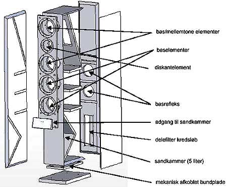

Kabinettet er særdeles solidt, og det er ikke mange steder, du kan fremprovokere en hul lyd uden at slå hul på knoerne. Kabinettet er bygget af MDF, som i godstykkelse varierer fra 18 – 58 mm afhængig af placeringen.
Det indvendige design af kabinettet består af en række afstivninger, der sammen med 20 små klodser dæmpemateriale optimerer akustikken. Hver eneste af de små klodser har sin egen opgave at udføre inde i højttaleren, og tilsammen optimerer de luftstrømmenes bevægelser i kabinettet og afværger stående bølger.

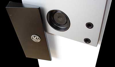

På højttalerens forside, bag den aftagelige plade med SA-logo’et, er der adgang til et separat sandkammer i højttalerens indre. Ved at fylde tørt sand i dette kammer, kan du ifølge SA opnå en endnu bedre definition af lyden. Vi har dog ikke afprøvet denne mulighed. ( Katten havde været i sandkassen !)

Basenhederne W1404XL
Hver basenhed indeholder en ny teknologi med to svingspoler i motorsystemet i stedet for én. Teknologien kalder SA for XL Technology, fordi lyden bliver ”extra large” De små basenheder har en øget holdbarhed og præcision, fordi de forskellige bevægelige dele er støbt sammen og ikke limet som i traditionelle basenheder.
XL technology gør ifølge SA enhederne i stand til at gengive langt dybere bas end traditionelle enheder. Membranvægt: 0,9 gram, hvilket betyder hurtig acceleration og stop. Enhederne er naturligvis magnetisk afskærmede.

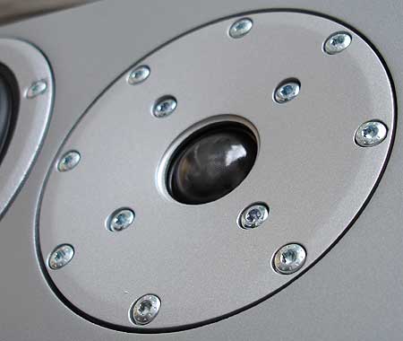

Diskanthøjttaleren T2506XS
Med en vægt på bare 80 mg, er den næsten gennemsigtige membran én af verdens letteste membraner. XS technologien  betyder, at en wave guide rundt om diskanthøjttaleren kontrollerer lydens udstråling, så den ikke reflekteres fra kabinettets forplade og kanter. Wave guiden er en avanceret akustisk løsning, der retter lydbølgerne bort fra forhindringer – dermed kan diskanthøjttalerens elektroniske kredsløb forenkles til gavn for lydkvaliteten. Læs mere om Wave guiden her
Lækkert lavet...
XS technology sikrer også, at diskanthøjttaleren udstråler lyden over et større areal end nogen traditionel diskanthøjttaler. Du kan bevæge dig rundt, eller sidde forskellige steder, og stadig opleve en nogenlunde ensartet lydkvalitet i hele rummet. Almindelige diskanthøjttalere udstråler lydens højeste toner i en smal stråle og kræver ofte,  at du skal sidde lige foran højttaleren for at få det fulde udbytte af oplevelsen. XS technology forøger det område foran højttalerne, hvor du kan opleve optimal lydkvalitet.
En 12 mm forplade i støbt aluminium, danner et vibrationsfrit grundlag for diskanthøjttalerens formidling af information, der kan kræve nøjagtige membranbevægelser på helt ned til 0,0005 mm. Der er indbygget et separat kammer bag membranen.
Resonanser forårsaget af, at lyden fra bagsiden af membranen rammer magnetens bundplade, er ifølge SA elimineret ved hjælp af tre små klodser af forskellige materiale, der kan ses gennem den næsten gennemsigtige membran. Endelig er diskantenheden magnetisk afskærmet.
