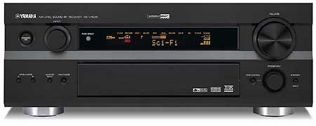

De, der har set Yamaha’s tidligere modeller, vil let kunne genkende designet på Yamahas nye surroundreceiver. Receiveren er præget af Yamaha’s karakteristiske fordybning på den øverste tredjedel af fronten, der er forsynet med tre drejehjul. Receiveren har en stort frontdisplay, der er vældig godt udnyttet.
Selve designet finder jeg lidt kedeligt. Til gengæld er jeg ret vildt med receiverens finish i titanium. Der er virkelig pænt. Det kan undre, at der ikke er flere producenter, som tilbyder denne finish. Den passer perfekt ind i den interiørstil, der hersker i den moderne bolig i dag.
Under displayet, følger Yamaha stilen fra sine konkurrenter, ved at gemme forsidens betjeningsknapper under en bred klap. Under klappen findes også en analog stereo- og en digital indgang, som er tiltænkt de, der vil tilslutte en spillekonsol eller lignende til surroundreceiveren. På videosiden gør RV-X1500 brug af en feature, der op- eller nedkonverterer det indgående videosignal automatisk. Det betyder, at man kan gøre brug af de bedst mulige kabler mellem receiver og Tv, man har til rådighed.

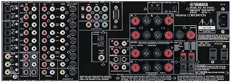

Receiverens bagside er overraskende overskuelig, selvom der er fyldt godt op med tilslutningsmuligheder, der kan tilgodese stort alle behov. Der er således 7 analoge stereoindgange, fire optiske, digitale indgang, tre coaxiale, digitale indgang, en lang række videoindgange, mens udgangssiden består af stereo, 7.1, to optiske, linieudgange fra zone 2 og 3 og fem videoudgange, hvoraf component er kompatibel med HDTV. Endelig er der et RS232 stik og tilslutning for de omtalte ”presence” højttalere.
I terminalerne for surround back højttalerne, kan man i stedet tilslutte et sæt ”Presence” højttalere.
