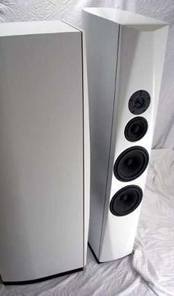

Emnet for denne anmeldelse er en selvbyggerkonstruktion, som på flere områder kan blande sig med de store anerkendte mærker. Konstruktøren bag denne omgang DIY, er den drevne Hr. Jesper Spohr, som må siges at have et ganske godt tag på det med at ”gøre tingene selv”. Teknisk set er der tale om en 3-vejs konstruktion, med 2 x ScanSpeak 18W/8531G00, ScanSpeak 12M/4631G00 og enten ScanSpeak D2904/7000 eller VIFA’s XT25TG-30-04. Følsomheden er målt til 90 dB, impedansen 4 ohm. For yderligere beskrivelse af de tekniske parametre, delefilterforslag samt målinger, se www.troelsgravesen.dk/ektagrande.htm.
En sen torsdag i slutningen af oktober ankom Jesper. Han havde taget den lange vej fra Århus til vikingebyen Roskilde, medbringende et sæt højttalere. Deres navn er Ekta Grande. Og ja, de er store! Med 120 cm i højden, 43 cm. I dybden og med en bredde på knapt 22 cm er det højttalere, som i de fleste stuer må anses at fylde en del. Vægten er, efter smerterne i lænden at dømme, omkring 45 kg pr. side. Højttalerne var malet helt i hvidt i en flot finish og er konstrueret med bagudvendt refleks. Rent visuelt er der i mine øjne tale om en yderst heldig konstruktion. Frontbaflen er tiltet 5 grader bagover, og er affaset i 2 tempi, hhv. 35 og 40 grader. Siderne er buede, radius 500 de bagerste 14 cm. I forhold til vanlige firkantede kasser, gør Ekta Grande et yderst elegant indtryk. Til denne anmeldelse var monteret XT25, og de følgende lytteindtryk er derfor alene baseret på denne bestykning. 2 stuer har lagt luft til: En relativt lille stue, med skæve vinkler mellem alle vægge, og så en stor stue på ca. 120 kvadratmeter, begge ganske velfungerende akustisk set. Lytteindtryk Det første, der slog mig ved den samlede lyd fra disse højttalere, er deres måde at formidle de lavere registre på – fra mellembassen og ned. I afspilleren lå Svarta Bjørn med Kari Bremnes. Første skæring herfra er Fyret ved Tornehamn, og det er fremragende til at spore løse genstande i lytterummet. Gengivet over Ekta Grande fremstod Karis sprøde stemme smukt og meget præcist, mens musikken blev gengivet med fysik, slam og potens.
