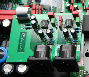

Indeni ser det hele også ganske fornuftigt ud – og det sagt på Jysk! Chassiset er monteret på undersiden af toppladen, således at man kan udnytte toppladens stabilitet internt i kabinettet. I strømforsyningen har Classic anvendt en trafo af en pæn størrelse, som er hermetisk isoleret for at holde støjen væk fra de følsomme kredsløb. Generelt er der en for prisen imponerende komponentkvalitet.
RCA-udgangene benytter et enkelt 6922EH rør, som kan skiftes ved blot at fjerne den lille metalkappe. For øvrigt lyder Classic’en bedst når man benytter de fine RCA-stik og kører single-ended. På den balancerede transistor-udgang er definitionen af instrumenter og stemmer lidt bedre, men til gengæld spiller No18’en via rørudgangen med større rum og har lidt blødere lyd allround, hvilket passer bedre til afspillerens generelle lydmæssige karakteristik, jf. nedenfor.
Alt i alt en yderst overraskende byggekvalitet, som indikerer en højere pris end 4.200,-. Lyden Den informative mellemtone har dog også en negativ side: I direkte sammenligning med flere af de andre CD-afspillere står det med ét klart, at Classic’en accentuerer presensområdet en smule. Det høres f.eks. ganske tydeligt på Tina Dickows fremragende plade Notes, hvor andet nummer ender i ren symbiose mellem hendes stemme, korstemmerne og de forskellige instrumenter. At området omkring øvre mellemtone er fremhævet, gør, at man som lytter fristes til at konkludere, at Classic’en har en særdeles åben gengivelse, simpelthen fordi der på mange CD’er ligger mange informationer i dette område. Ved nærmere lytning står det dog klart, at man til gengæld for den informative mellemtone må ofre noget af sammenhængen eller homogeniteten i lydbilledet. Den dynamiske kontrast er heller ikke er så udtalt som på flere af de andre afspillere. Dermed forsvinder nogle af de for musikken livsvigtige transienter. Derudover må lydbilledet siges at være lidt for endimensionalt i sammenligning med de dyrere CD-afspillere – der mangler simpelthen informationer om højde og dybde før man for alvor kan tale om 3D og en ægte holografisk gengivelse. Hvis budgettet ikke rækker længere end til Classic’en får man isoleret set en glimrende signalkilde. I sammenligning med de dyrere CD-afspillere i testen får man dog meget for sine penge ved at gå en klasse højere op pga. den lidt for pågående mellemtone. Er resten af anlægget ikke specielt åbent i presensområdet kan Classic No18 dog være aktuel, så giv den et lyt. Venligst udlånt af: Tlf.: + 45 9838 5216
