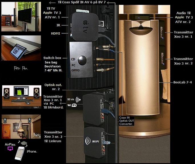

Sendt: 24 Maj 2019 kl. 06:54 | IP-adresse registreret
Hej redfox
Du kan hente strøm samme sted som din BeoLab 7 Center højttaler får strøm, og
skjule det hele bag på tv'et. Så har du stadig et strømkabel frem til fjernsynet.
___________________________________
Sendt: 24 Maj 2019 kl. 07:55 | IP-adresse registreret
redfox
I takt med du finder ud af hvor mange muligheder du har med dit BeoVision 7,
bliver du mindre sart med hvad du placerer på bagsiden af dit tv.
