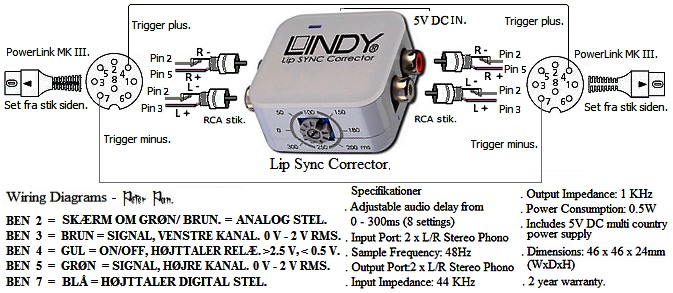

Sendt: 13 Marts 2018 kl. 13:14 | IP-adresse registreret
beovox141 skrev:
@PP
Jeg tror ikke man får noget godt af at sætte Lindyen ind i et Masterlink kabel.
Audio signalerne er differentielle mens Lindyen er single ended (RCA).
Man ville derimod sikkert kunne sætte den in i et PL-kabel, der netop også er single ended.
beovox141
Indlæg: 2181
Sendt: 13 Marts 2018 kl. 13:27 | IP-adresse registreret
@PP
Perfekt Peter! Den kan du godt gå viralt med!
Den lille kontruktion ville kunne løse Politicians problem, ham med BL90 front, BL5 back og et Bsys3.
Format 0 ►►► HD A/V Link on Steriods ⚡⚡⚡⚡ ☺
Sendt: 13 Marts 2018 kl. 16:02 | IP-adresse registreret
.....og hvor skulle det lip-sync’ede kabel så bruges?

Nej - eller alligevel ja....hvis man bruger Peter Pan/PL/Lip sync-løsningen (og det ikke lige er display-højtalere eller BL5).
Ved passive højtalere ville en ‘Lindy-løsning’ nemt kunne bruges.

PS. Peters Lindy læsning er et BL90/BL5 fix....og der vil det virke!
