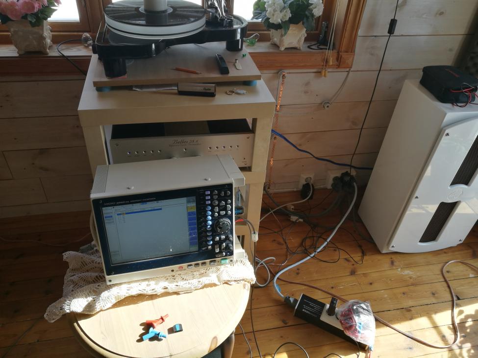

Det er nok komponentene sin strømforsyning som blir påvirket av nettstøy,mest i området 2 - 150KHz.
Dette er hovedsakelig støy som oppstår og forblir i din installasjon og rekker oftest ikke lenger ut enn til din
inntak/hovedsikring (63A ? som er vanlig i Norge).
Denne støyen vil flyte mellom lastene-kursene i installasjonen og som sagt oftest ikke nå ut på fordelingsnettet,naboer etc.
Dersom nett/kilde impedansen er "høy" vil apparatet kunne reagere positivt på bytte av nettkabler,og filtre.
Likeledes dersom nett/kilde impedans er "lav",da kan også bytte av nettkabler føre til forandring av lyden.
Men hvis nett/kilde impedans er sånn midt på treet vil som oftest lydforandringer bli minimale eller ingen.
For at forandringer skal kunne oppstå må der være en støykomponent til stedet,som sammen med nett/kilde impedans

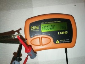

OG kabelens LCR verdi,fra last (trafo eks.en DAC) og bakover til kurssikring - fordelingskinne.
Si at lengden på kursen er 12m og apparat/nettkabel er 2m.Da utgjør disse 2m en betydelig andel av lengden på kursen.
Har apparatet også en SMPS har det også,oftest,ett pålagt etter EMC directivet ett emc filter.
Da er det capasitansen i apparatet sin trafo,nettkabel og capasitansen i ledningene fra stikk til kurssikring
som vil påvirke hvor høy resonansen av støykomponentene vil bli.
Dette vil oftest bli lettest å høre på preamp,dac og riaa spesielt da de operer med lavere spenninger en f.eks en power amp.
Ideelt burde slike apparater,preamp,dac,riaa etc hatt C-core eller R-core transformatorer da deres capasitans normalt er lavere
enn for ringkjerne trafoer i følge John Curl.
Jeg har også DH-lab plus kabelen.Dens capasitans er lavere enn de andre jeg har forsøkt.
Dette gir en lavere amplitude på resonansene som alltid vil være til stede i boligens installasjon.
Jeg anbefaler til preamp,dac og riaa etc en kabel med LAV CAPASITANS,men som også ER TYNN.
En tynn kabel (0.75mm2) vil ha en høyere motstand R,og en "høy" R verdi er med på å dempe amplitude på resonansen (e)
En strømforsyning vil ALDRI være immun mot nettstøy.Det er en myte.
Er litt god lesing fra "real world" her https://incompliancemag.com/article/electromagnetic-complian ce-a-view-from-the-field/
og her http://ltu.diva-portal.org/smash/get/diva2:996537/FULLTEXT01 .pdf som forklarer litt mer teknisk inngående om hva som skjer

Gjør en det riktig med henhold til kabelens capasitans (C) og motstand (R) skal lyden gå i en varmere/mørkere retning.
Har målt strømmens forandring etter som en øker capasitansen og sett på målingene hvordan amplituden på resonansen øker
og hvorpå lyden blir blir lysere og mer øretrettende.

Ja,DH labs passer best til poweramp som skal trekke strøm.
DAC,streamere,preamps og riaa skal ikke trekke store strømmer.
Kjøp et LCR meter..ca 1000kr.Gå så på gjenvinningen og let etter tynne kabler som f.eks sort lakris med lav capasitans.
Kabelen bør heller ikke ha skjerm da den øker capasitansen.Skjerm er det ikke ofte vi trenger og bør undgåes hvis vi kan.
Electrocompaniet sin flettekabel måler ca 700-800pF
Supra ca 200pF
Sort lakris ofte ca 200pF,men jeg fant en på ca 120pF
En DIY,2 meter,bedre enn Nordost som også har lave capasitans verdier på sine kabler
Blue Heaven is 10pF/ft
Red Dawn is 10/pF/ft
Heimdall 2 is 10pF/ft
Frey 2 is 8.8pF/ft
Tyr 2 is 8pF/ft
Valhalla 2 is 8pF/ft
