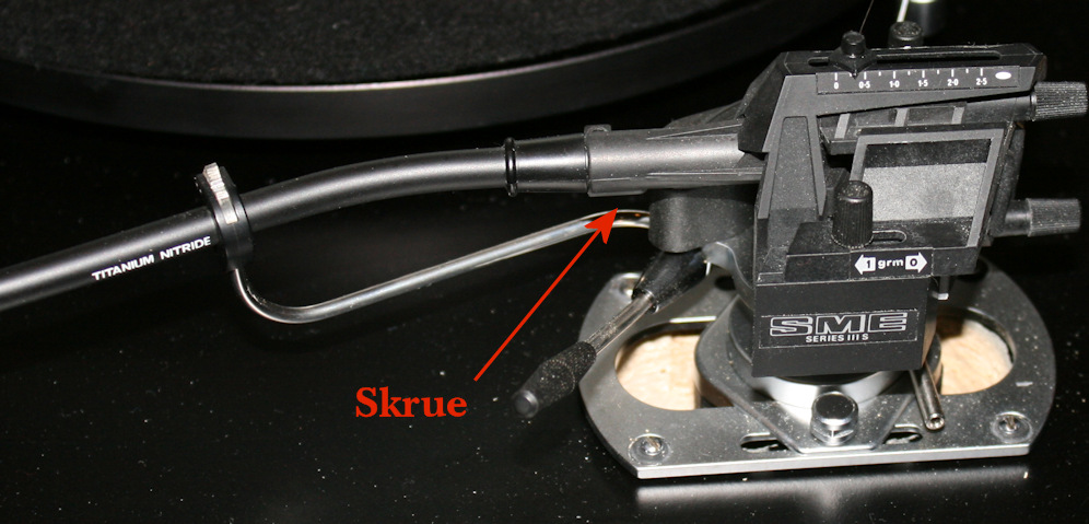

Jeg oplevede at en skrue (hvor rør mødte armbase ) faldt af min Serie IIIS arm, og det gav brum, men ikke resonanser.
