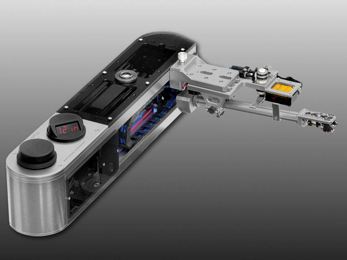

Jeg har bygget og hørt flere tangential arme. Mener den fejlsporing der er ved f.eks. 12" arme er meget lille og i de fleste tilfælde uden betydning.
Der findes dog også radiale arme som sporer tangentialt - f.eks. Thales og et par stykker mere. De mest spændende synes jeg er de typer der har et umiddelbart normalt udseende, men hvor basen drejer og rykker placeringen af omdrejningspunktet. Dette er så lasestyret og sikre en tangential aftastning. Reeds toparm benytter dette princip. Har prøvet en manuel version, for at se om teknikken virker. Det gør den. Næste lille "udfording" er at lave motor og et system der drejer basen, når der er behov for det.
Jan Nielsen
janils
Pladespilleren.dk
Bruger siden: 02 Januar 2004
Indlæg: 3093
Sendt: 14 Februar 2020 kl. 15:17 | IP-adresse registreret
Armen er Reed 5T - se mere om den her:
LINKhttps://www.reed.lt/product/reed-5t-tonearm/

Imponerende mekanik, men man kan stille sig selv spørgsmålet om hvorfor man skulle vælge dette "hybrid" koncept frem for en mere
konventionel elektromekanisk løsning, med fx snekke drev - andet end "fordi man kan" :)
