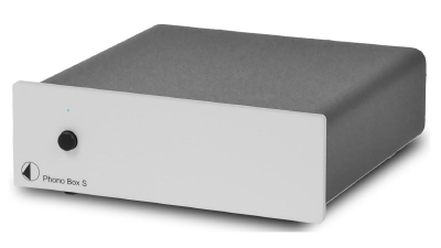

Har du et subsonisk filter slået til på RIAA'en. Det filtrerer nemlig de dybeste toner fra

makamakalay
Bruger siden: 16 Oktober 2007
Indlæg: 25
Sendt: 16 Maj 2018 kl. 17:07 | IP-adresse registreret
Det er dennne eller en der minder meget om
